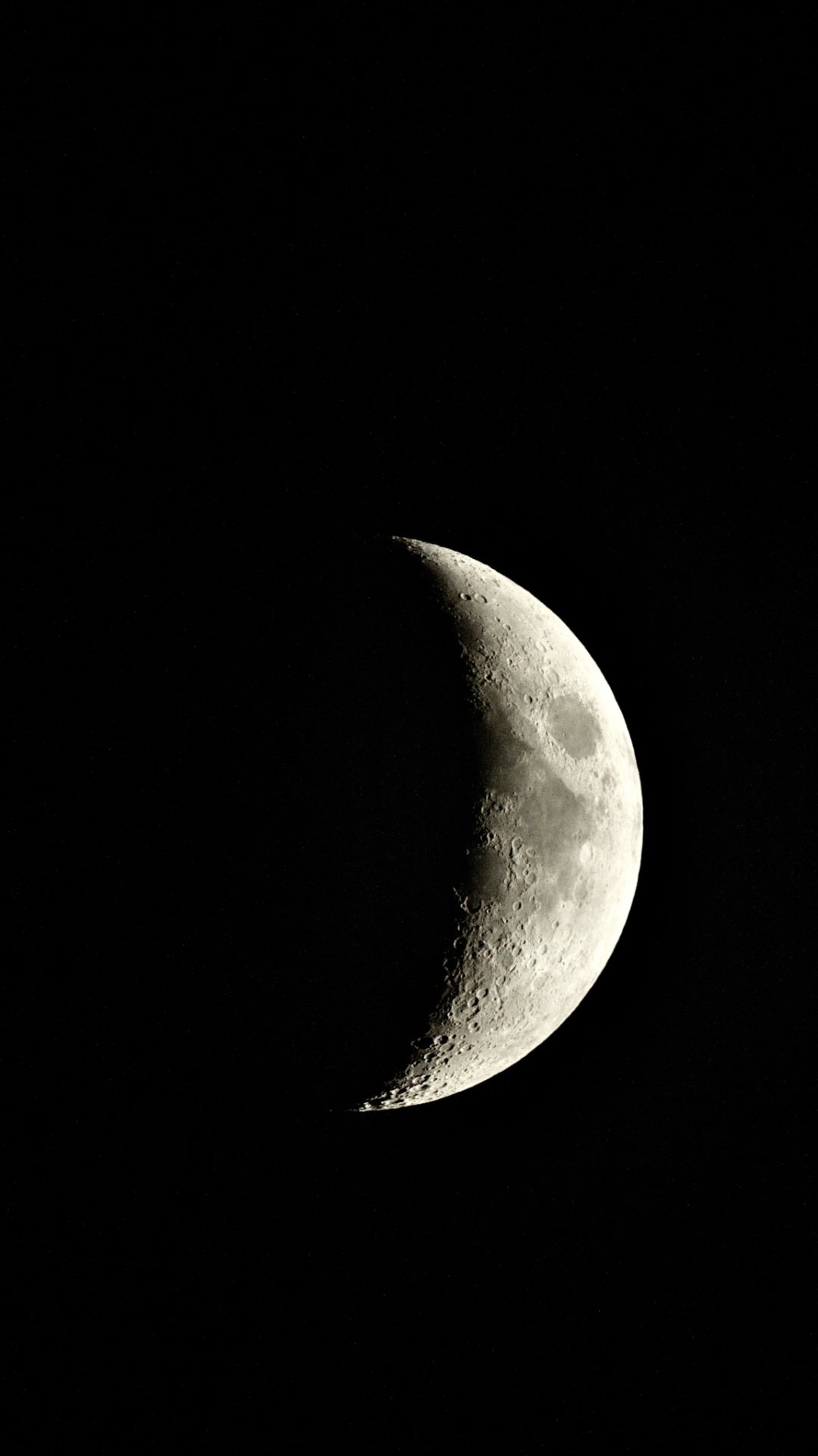

Hier habe ich schon ein paar Bilder gemacht.
Für mich als Anfänger war dies schon faszinierend wie der so aussieht. Aber wie du schon sagst die luftunruhe macht es fast unmöglich etwas gescheites abzubilden. Deshalb wollte ich Euch fragen was ein Anfänger sinnvoll benötigt.

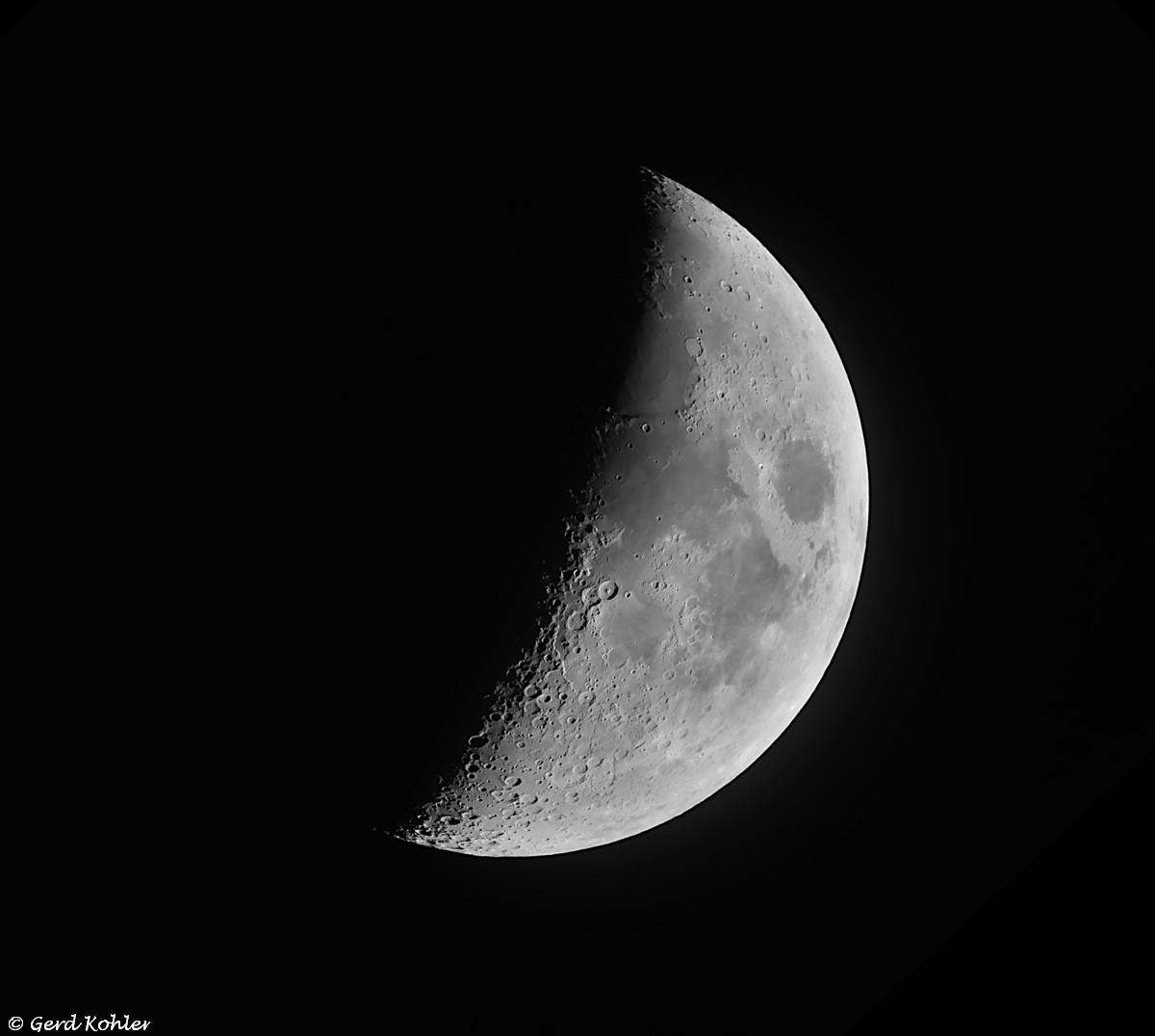

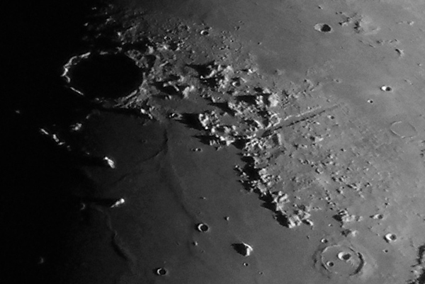

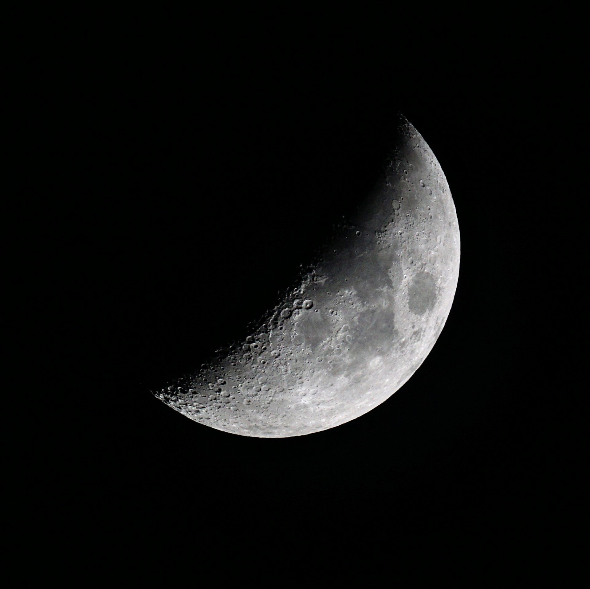

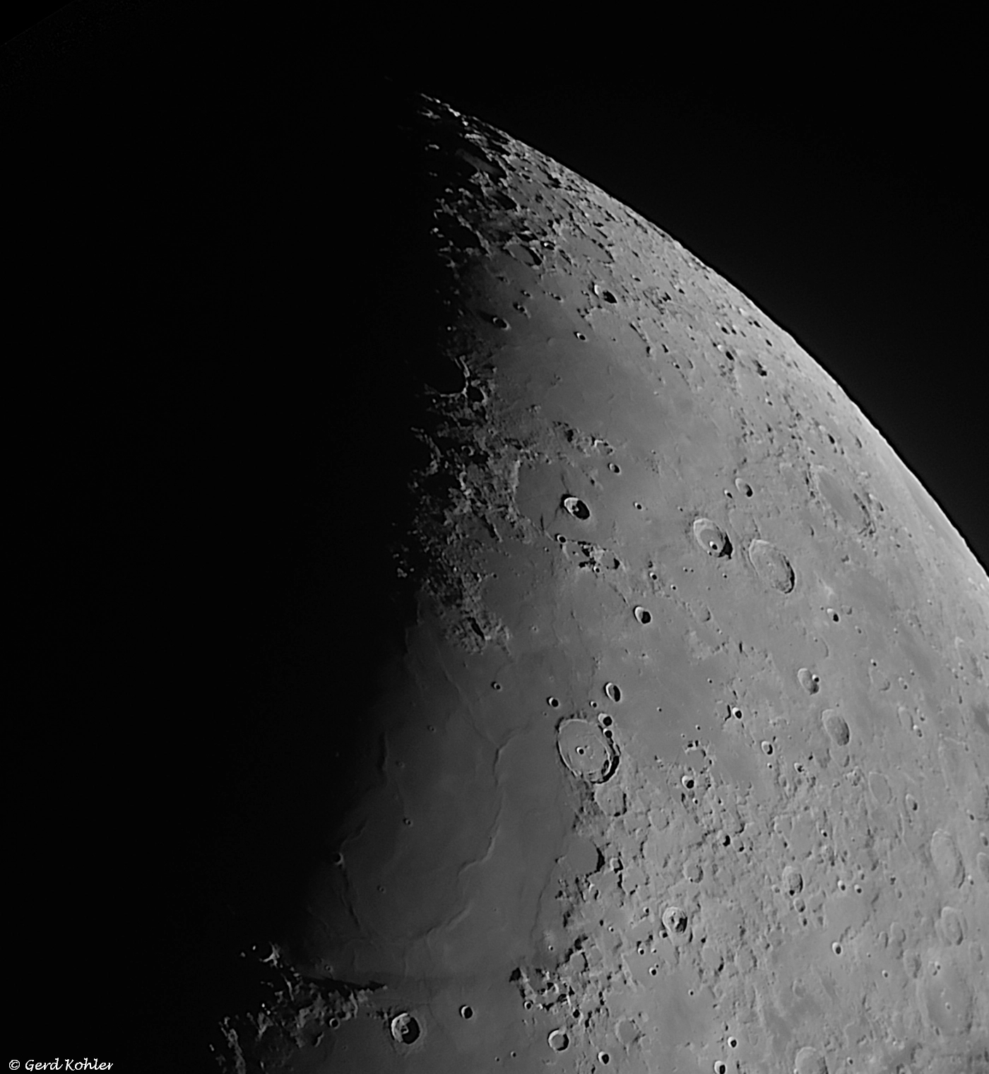

Ein paar Beispiele meiner Bilder, die ich mit verschiedenen Teleskopen und der G70 aufgenommen habe:
Der Mond.
Aufgenommen am 110/770mm Refraktor mit einer Panasonic LUMIX G70.
  • 25% von 723 Bildern.
  • 1/3.200 Sekunde belichtet.
  • ISO: 8.000.
  • Weißabgleich: Automatik.

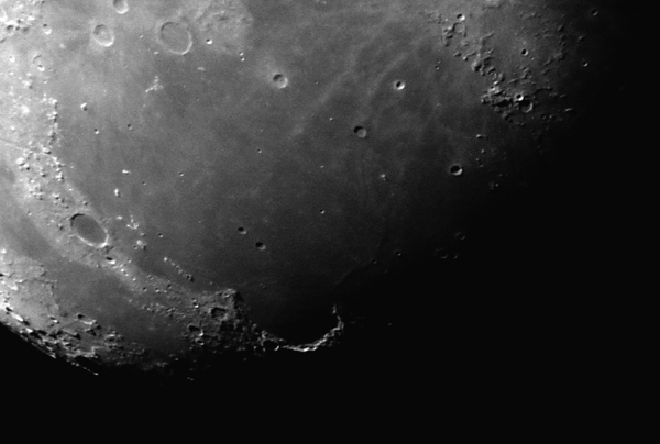

Mare Serenitatis.
  • Baader Q-Barlow 2,25x.
  • 25% von 274 Bildern.
  • 1/3.20 Sekunde belichtet.
  • ISO: 10.000.

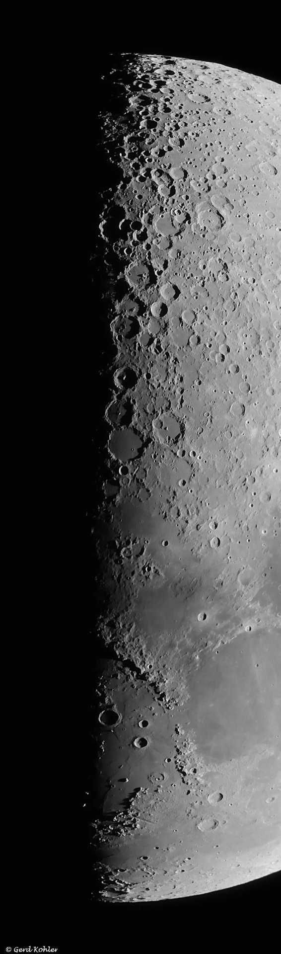

Mondterminator
Aufgenommen am 254/3048mm Cassegrain mit einer Panasonic LUMIX G70.
  • Insgesamt 25% von 1822 Bildern.
  • 1/1.000 Sekunde belichtet.
  • ISO 12.800.
Für solche Bilder nehme ich mit der Serienbildfunktion meiner Kamera kontinuierlich drei Minuten lang Bilder auf. Die Kamera schließe ich direkt, fokal, an das Teleskop auf. Die Bilder nehme ich im JPG fine Format auf.
Die Bilder stapele (oder stacke) ich mit dem Programm RegiStax6. Mit diesem Programm schärfe ich auch die Bilder nach. Dabei verwende ich nur die ersten drei Ebenen.
Mit dem Programm Gimp passe ich noch den Kontrast und die Helligkeit an, mit IrvfanView ändere ich die Größe der Bilder.
Das Nachbearbeiten geht relativ schnell. Für einzelne Bilder benötige ich eine halbe Stunde, für ein Panorama wie das vom Mondterminator etwas länger.
Es kommen sicher nicht die besten Bilder dabei heraus. Es ist aber eine gute Methode um mit einer einfachen Kamera ohne großen Aufwand Bilder vom Mond zu erstellen.

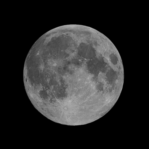

man kann das Teleskop auch quasi als Teleobjektiv benutzen, wenn man eine Kamera ohne Objektiv adaptiert. Auch ohne zu filmen kann man so schöne Fotos machen:
63/840mm Refraktor an Canon EOS 350D, fokal

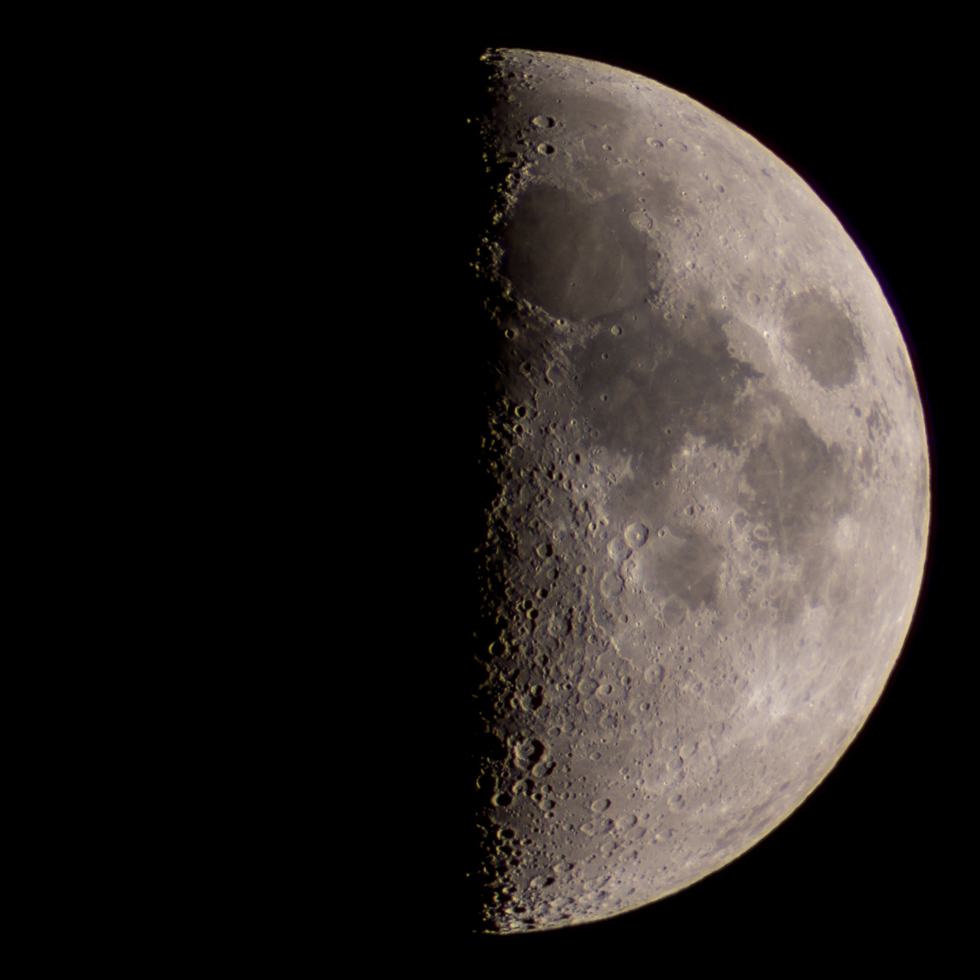

Hier mein Mond von vorgestern Abend. Singleshot mit 80/480 APO und ZWOAsi 585 mc. Bearbeitet mit der Bildbearbeitung im iPhone. Klar, mit Video wäre mehr möglich, aber es geht auch mit Einzelaufnahmen was.
LG Olaf
Hi Olaf
für so aus der Hüfte nicht schlecht - und vor allem nur ein Einzelbild.
