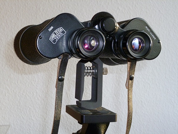

Nun fehlt nur noch eine passende Halterung. Vielleicht schaue ich mir mal die Berlebach-Lösung an. Die scheint vernünftig zu sein.
Alex
Danke für den Tip!
Das Teil ist ja auch noch irgendwie bezahlbar.
Die Originalklemme von CZJ wird zu Mondpreisen gehandelt, wenn man sie mal irgendwo sichtet...
Grüße Alex
