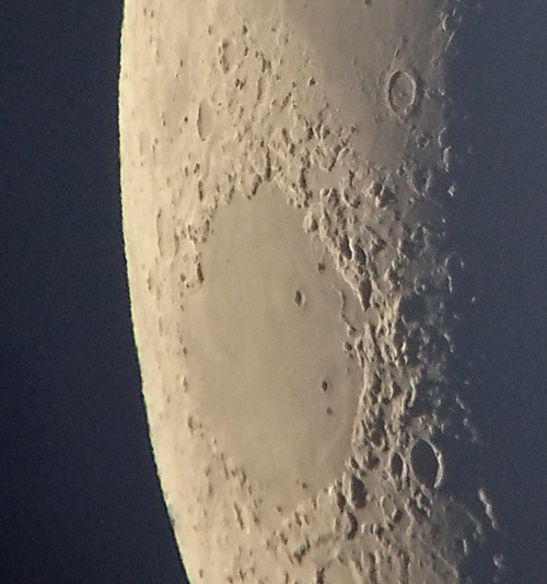

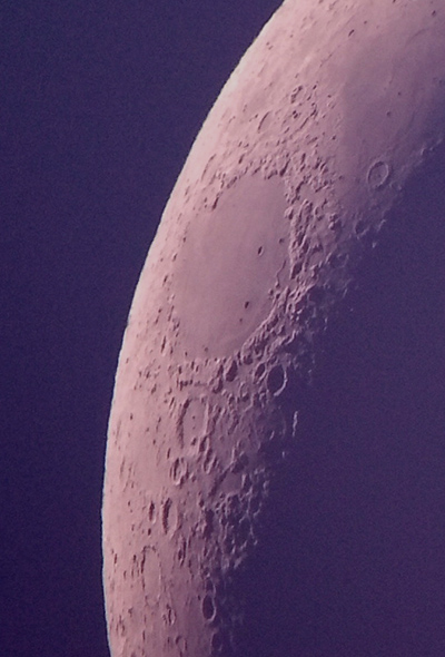

ich habe 1983 mit einem 60mm-Kaufhaus-Refraktor und drei einfachsten Huygens-Okularen begonnen. Trotz aller Einfachheit war der Blick damit zum Mond echt klasse, der erste Blick zum Saturn herrlich.
Bei Mondbeobachtungen finde ich einen Filter wichtig, sonst ist man da recht schnell geblendet. Ich benutze einen einfachen Neutralgrau-Filter. Die nötige Stärke hängt neben der Öffnung des Teleskops auch vom persönlichen Empfinden der Helligkeit beim Beobachten ab. Sehr praktisch sind auch variable Polarisationsfilter.
Der weiter oben empfohlene Baader Neodymium ist ein Filter mit bemerkenswerten Eigenschaften. Ich nutze ihn bei Jupiter- und Marsbeobachtungen und zur leichten Kontraststeigerung am Mond. Er färbt aber das Mondbild ein, nicht jedem gefällt das:
(Handyfotos vom Mond, verschiedene Vergrößerungen, links ohne, rechts mit Baader Neodymium)
Das heutige Angebot an Zubehör ist leider nur noch schwer überschaubar. Schnell hat man da etwas gekauft, was einem dann doch nicht so gefällt. Es ist sicher kein Fehler, sich Zeit zu lassen und erst mal mit dem schon vorhandenen Material zu beobachten.
Viele Grüße und willkommen im Forum, volker.

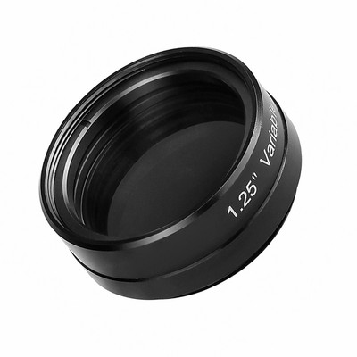

Ein variabler Polarisationsfilter ist am Mond angenehm und nicht teuer:
Und damit solltest Du erstmal für einige Zeit versorgt sein. Astronomie braucht Geduld. Es gibt diese Abende, wo man am Ende denkt, das hätte man lassen können, und dann solche, an die man sich noch lange erinnert. Letztere werden mit Erfahrung mehr.

Das mit dem Mond, oh je wenn der gross und grell ist habe ich keinen Filter gefunden der mir hilft, mal ganz ehrlich gesagt in voller Farbe. Auch nicht die guten ND Baader die bei meinem Herschelkeil dabei waren. Einzigsten beiden Hilfen die ich gefunden habe sind die 1-0,7mm Austrittspupille am Okular, oder die ZWO ASI 120er. Was noch mal ein anderes Thema ist. Eine Sache des Geschmackes sind die Farbfilter, also die fast gleichen die man früher bei Schwarz-Weiss Fotos benutzt hat, bei denen gefallte mir der Orange Filter beim Mond manchmal, auch den Roten sah ich manchmal Vorteilhaft beim Mond. Wiegesagt, Sache des Geschmackes und der Erwartung. Stufe Sie generell, die Farbfilter als eine Experimentation wert mit meinen Augen. Hab so ein Set sehr preiswert ergattert, und danach kamen dann richtige ran(zwei Stück) nach über drei Jahren. Stichwort Made in the USA.
Lichtpollution ist in Portimão ein derbes Thema, schmackhaft angebotene Filter vergiss sie gleich, hab auch so ein Teil, und bringt nichts visuell. Das kann man nur fast lösen mit ab mindestens 10Zoll Öffnung und so ein was Schmalbandiger Filter mit dem der Mensch auch noch sehen kann mit den Augen dunkel adaptiert, bei einigen Objekten speziell.
