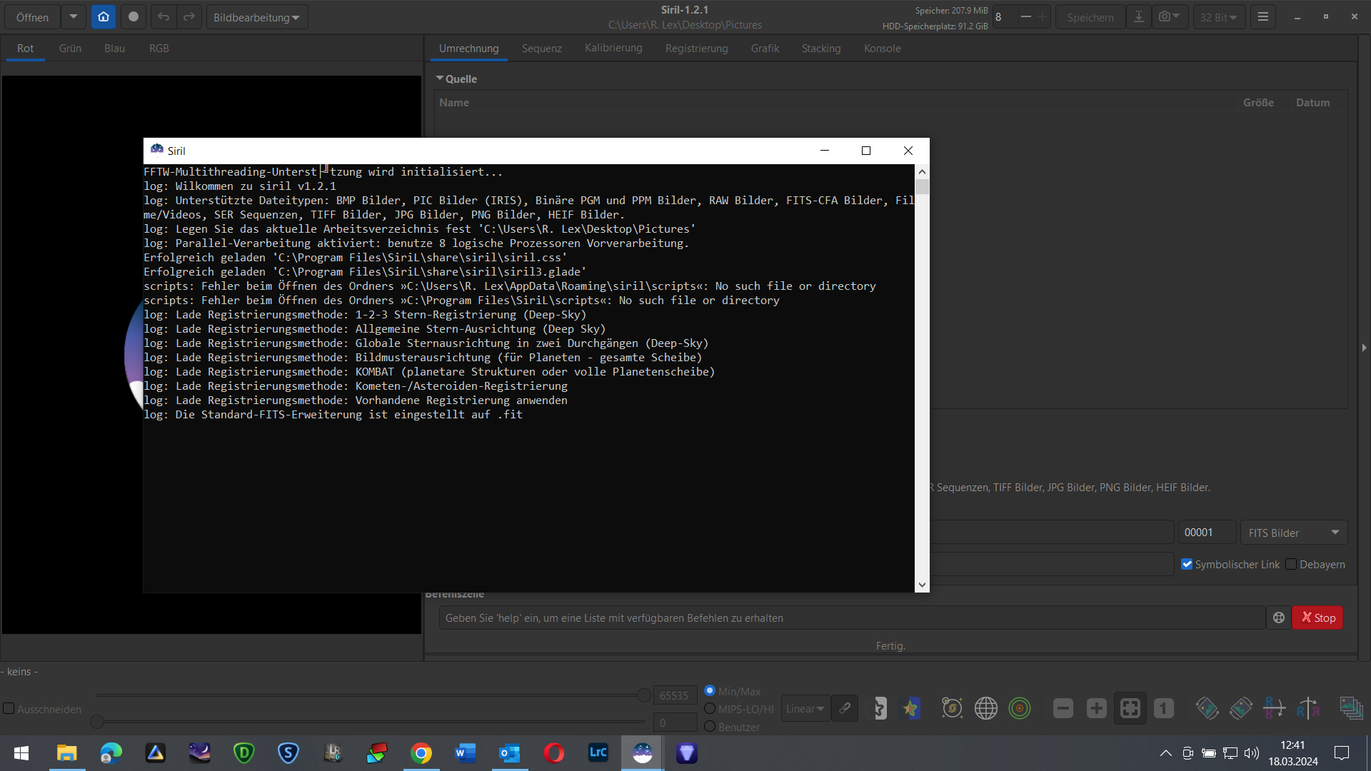

Erst einmal stellte ich fest, daß es eine neuere Version gibt, als die, die auf meinem Laptop installiert war. Also alte Version löschen und neue aufspielen.
Dann habe ich meine Lights in das rechte große Fenster des Programms gezogen und gestartet. Wenige Sekunden später stoppte das Programm mit einer Fehlermeldung.
Daraufhin sah ich mir ein Tutorium für das Programm an und entnahm, daß ein Satz Ordner angelegt werden müssen im Bilderordner.
Einen Bilderordner habe ich gefunden und die Ordner dort angelegt. Stört es, wenn im Bilderordner noch andere Dateien, Bilder und Ordner liegen?

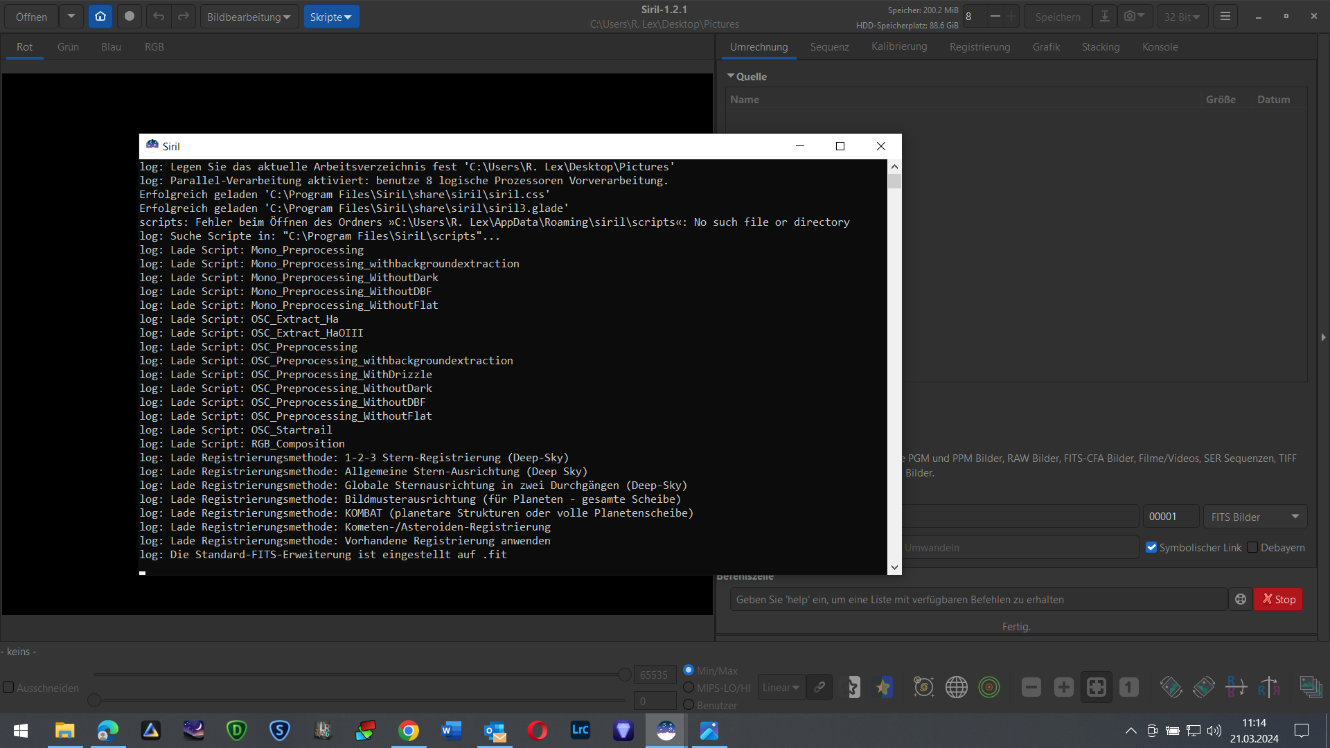

Dann habe ich noch ein Script für die Verarbeitung aus nur Lights und Darks in den scripts-Ordner getan.
Die lights in den lights-Ordner gepackt (92 Raw-Dateien aus einer EOS 1100 Da) und die darks in den darks-Ordner (115 raws aus der gleichen Kamera).
Das Programm wurde gestartet und begann zu arbeiten. Nicht schneller als DSS. Dateien wurden in fits-Dateien umgewandelt und gestackt.
Und am Schluß, nach rund 20 Minuten die Fehlermeldung daß kein Arbeitsordner gefunden worden ist.
Hier nun meine erste Frage: Was und wo ist der "Arbeitsordner"?
Ist das der lights-Ordner oder der Bilder-Ordner? Oder ein anderer und wo?
Nach einem Fehlversuch sollte man Datenmüll löschen, las ich. Wo befindet sich der Datenmüll? Sind die lights und darks nun kaput und Müll. Ich habe sie erst einmal wieder gelöscht.
Außerdem habe ich die Siril-Ordner bin, ect, lib, scripts und share geleert. Dort waren aber keine fits, raw oder temp-Dateien.
Die Tutorien sind ja alle ganz schön, aber für einen Anfänger geht es viel zu schnell über die einzelnen Arbeitsschritte hinweg und wenn man gleich am Anfang irgendwo hängengeblieben ist, bleibt nur nochmals zurückzugehen und wieder an einer Stelle nix zu begreifen. Also so ganz flüssig gehts mir noch nicht mit dem Siril.
Aber vielleicht könnt ihr mir ja helfen, über diese ersten Fallstricke hinweg zu kommen?
