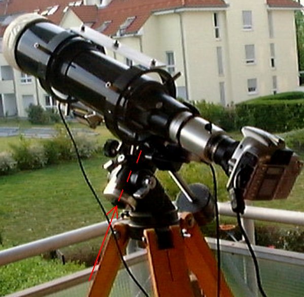

Nein. Da gibt es viele verschiedene Bauarten, die leider so benamst werden.
Frage nach einem Bild, welches die Polsucherbohrung der Montierung zeigt. Kommt eines, ists die richtige Montierung, bleibt das Bild aus, Finger weg, billiger Nachbau der zu Fotografie nix taugt...
Für Fotografie mußt zwingend einnorden können. Und ohne Polsucherfernrohr geht das nicht genau genug.
im Anhang hab ich auf einem alten Bild das Loch für das Polsucherfernröhrle mit nem roten Pfeil gekennzeichnet. Das Loch geht komplett durch das Metall der Montierung und Du kannst auf der anderen Montierungsseite ins Loch reingucken...
