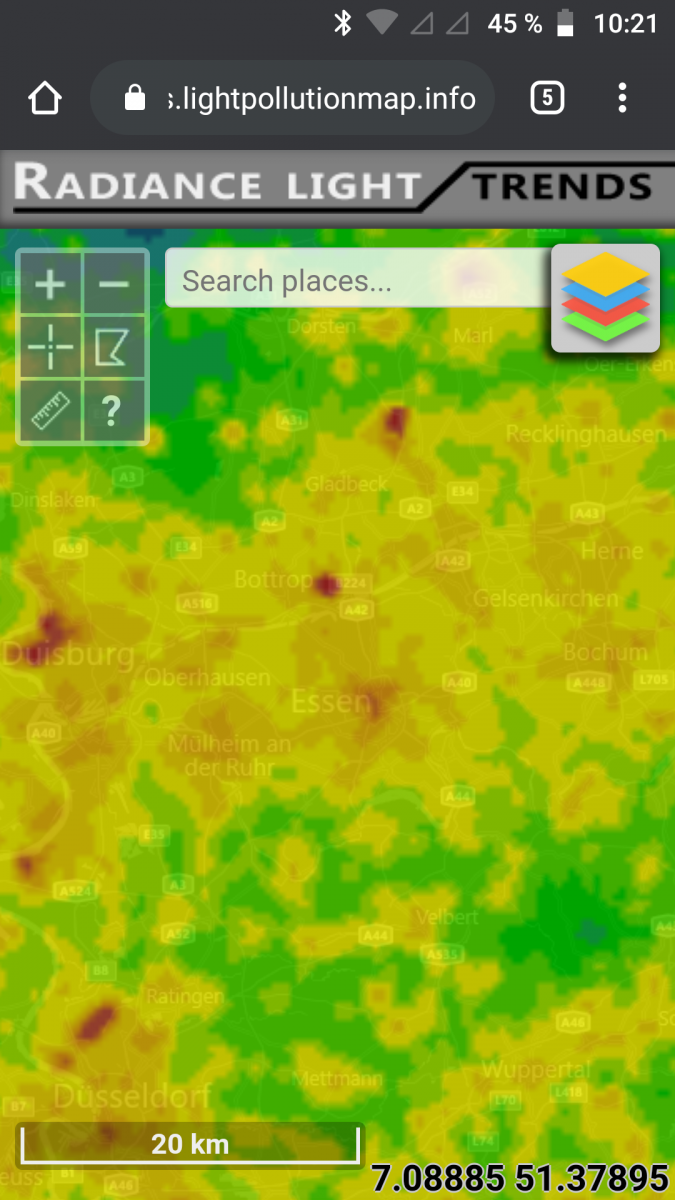

Hi Andreas,
bei dunkelgrüner Zone auf folg. Karte sieht man die Milchstraße auf jeden Fall im Zenit- so die Erfahrung aus meiner Gegend (Mittelfranken).
Der dunkelgrüne Fleck rechts unten ist die Elfringhauser Schweiz.
