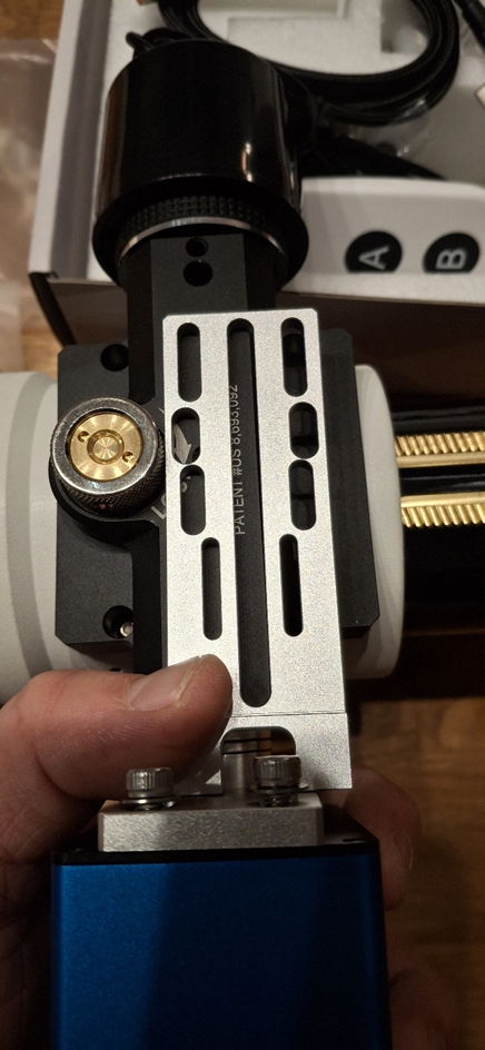

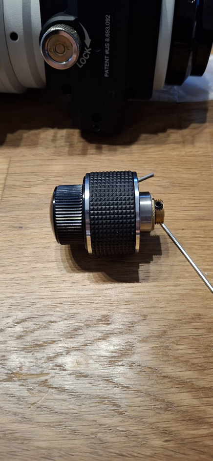

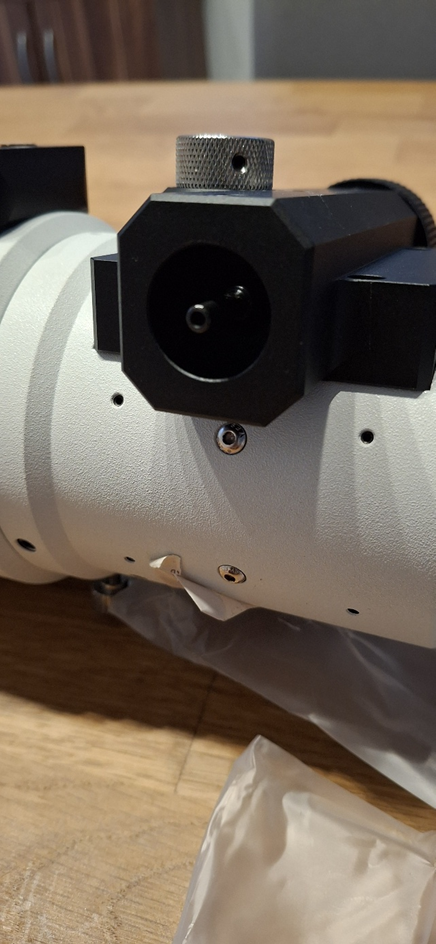

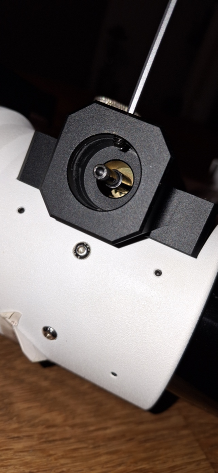

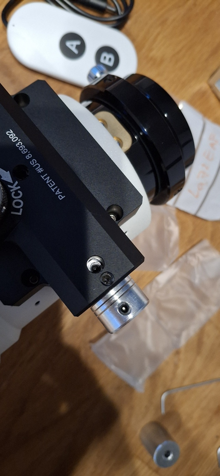

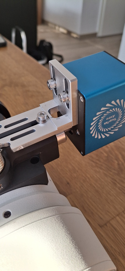

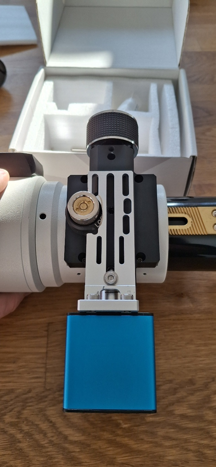

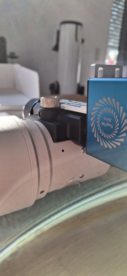

weil ich vor ein paar Wochen den AAF an den Lacerta gebaut habe, hab ich feststellen müssen, dass da kaum bis gar keine Anleitungen im Netz vorhanden sind, wie man einen Motorfokus an den Lacerta anbringt.
Für die Montage des Motorfokus muss zuerst der Fokussierknopf mit der Feinübersetzung abgebaut werden. Hierfür muss eine Madenschraube über eine Öffnung am OAZ gelockert werden.
Ist das Teil demontiert, kann man an derselben Stelle und über dasselbe Loch die, beim Fokusser beiliegende, Kupplung anbringen.
Die Montageplatte, welche beim AAF dabei ist, passt nicht zu 100%. Diese muss etwas angepasst werden.
Zum Anpassen reicht es einfach, wenn man die Fixierschraube des OAZ ein bisschen ausnimmt. Die Befestigung kann dann mit den beiliegenden Schrauben und Haltern ausgeführt werden.
Ich hoff mal, dass es dem ein oder anderen was bringt
