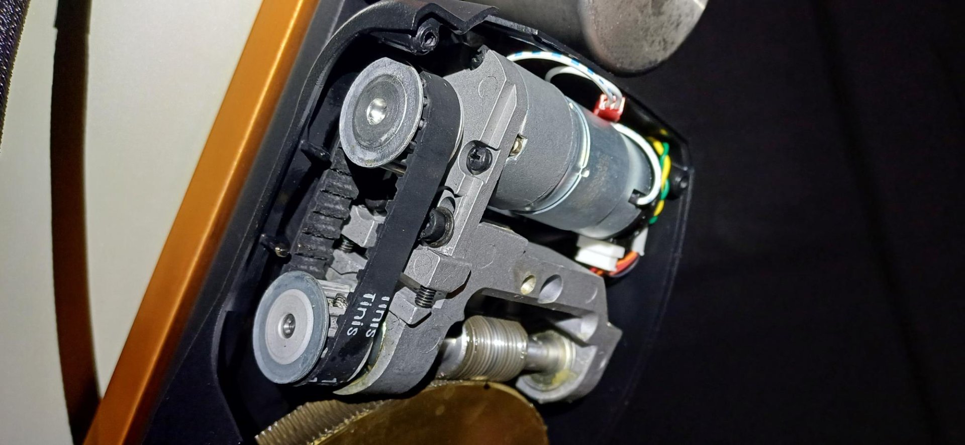

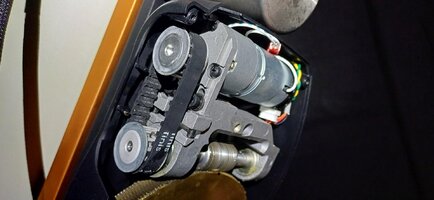

Ich habe mich nun auch getraut und das Flankenspiel kontrolliert, bzw. korrigiert.
Hier noch meine Beobachtungen/Erfahrungen, vielleicht nutzt es ja jemandem:
Im erwähnten YouTube Beitrag hat der Kollege das Spiel absichtlich vergrößert, um es anschaulicher zu machen. Beim Rütteln an der Montierung habe ich bei mir kein Flankenspiel festgestellt, wohl aber beim 'Rütteln' am Zahnriemen. Da war ein deutliches Klackern zu hören, d.h. Spiel. Das habe ich dann minimiert.

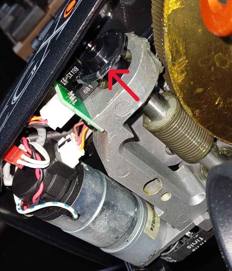

Was mir allerdings auch auffiel war, dass der Encoder der RA-Achse stark eingefettet war (siehe Foto, Pfeil). Die Scheibe hat nur einen Schlitz, ich vermute also, dass es optisch arbeitet und kann mir nicht vorstellen, dass das eingefettet sein muss. Habe die Scheibe sehr vorsichtig gereinigt.
