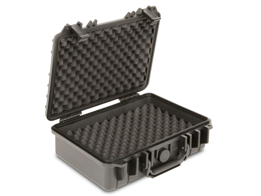

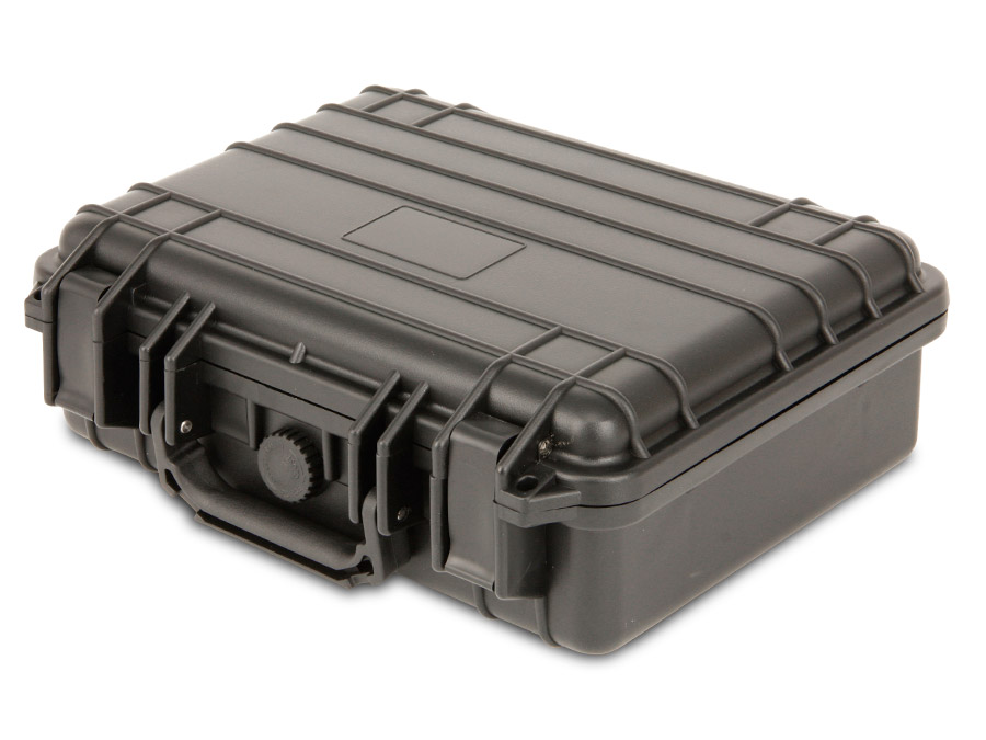

Koffer und Montageplatte stelle ich mir ähnlich wie beim Powertank 2.0 vor (nur halt ohne Akku drin). Hab noch einen Koffer von Pollin hier (330x280x125 mm). Der sollte von der Größe her reicht.
https://www.pollin.de/shop/dt/NDM3ODk0OTk-/Werkstatt/Werkstattbedarf/Sortimentskaesten_Koffer/Kunststoff_Geraetekoffer_330x280x125_mm_schwarz.html

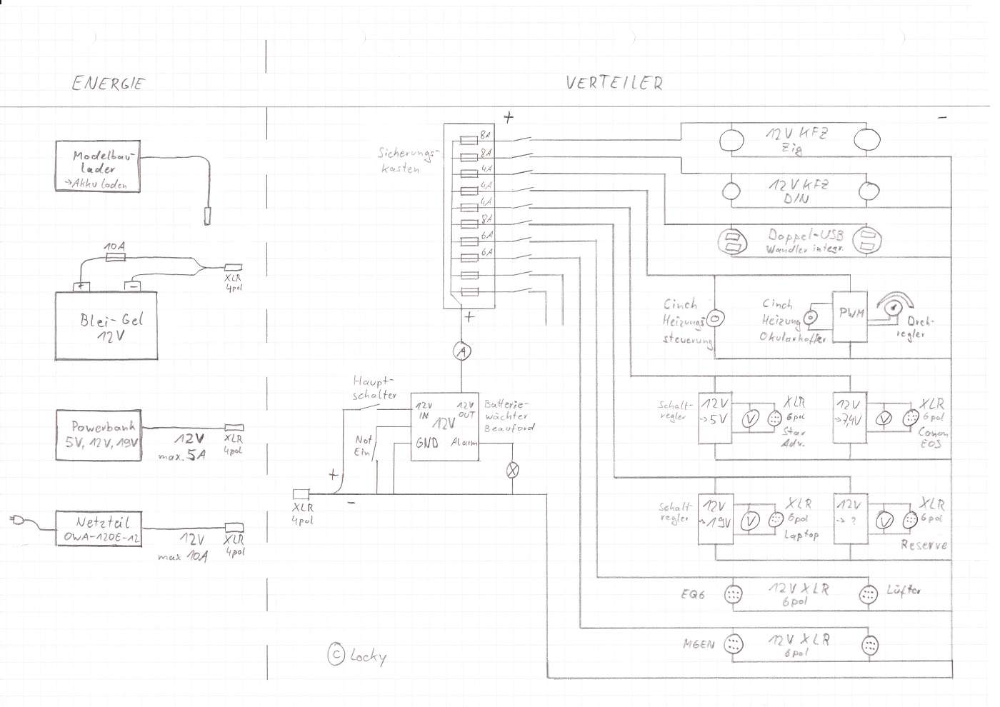

Weiter unten noch ein Schaltplan. Oder zumindest was in der Art. Da E-Technik nicht mein täglich Brot ist, einfach eine Skizze für mich. Symbole begrenzt normgerecht ;-)
Soweit meine Überlegungen. Hinweise auf Fehler und mögliche Probleme/Unzulänglichkeiten sowie Verbesserungsvorschläge sind willkommen.

Der Koffer sieht exakt aus wie der den auch Pollin verkauft. Dürfte also vermutlich vom gleichen Band gefallen sein. ;-)

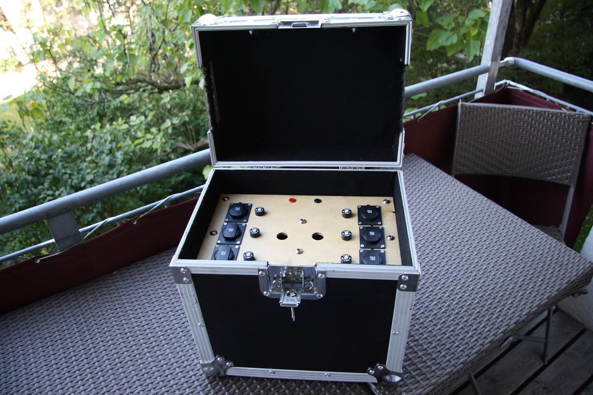

Der hat für sich und auch für ein paar Kollegen schon ein paar Powertanks gebaut, damals halt auf Basis div. Flightcases.
Link zur Grafik: http://www.grrrpfz.org/astronomie.de/Powertank_4.JPG

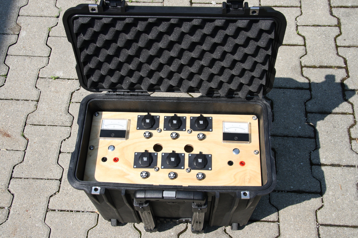

Dann ist er übergegangen und hat für den Powertank als Basis ein PeliCase 1440 benutzt:
Link zur Grafik: http://www.grrrpfz.org/astronomie.de/PowerTank_Peli_1440.jpg
In diesem Koffer hatte er zwei Bleigelakkus verbaut, einmal 42Ah und einmal 17Ah für die CCD, alles noch mit KFZ Buchsen und ein paar Bananen Steckern.

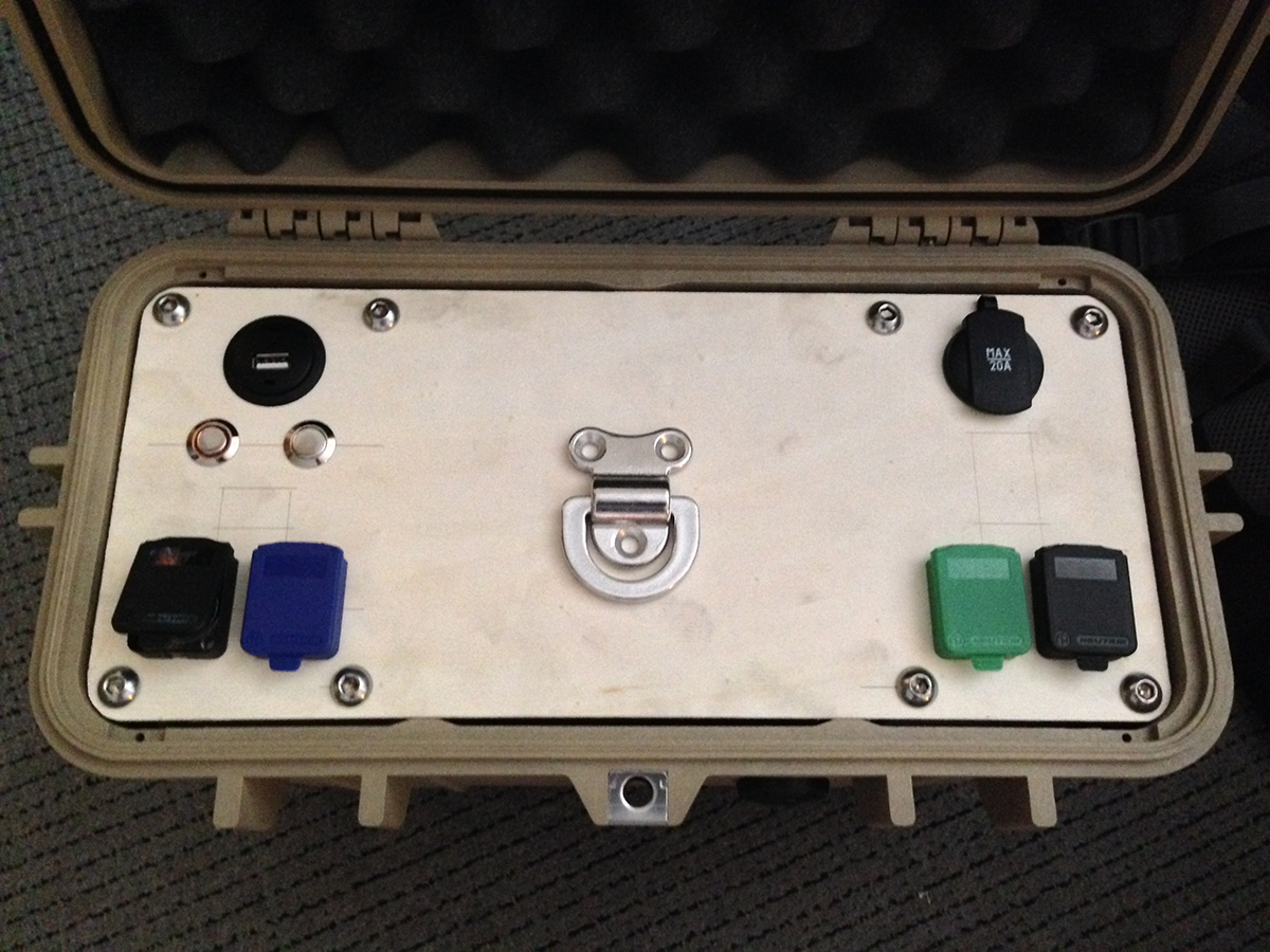

Aktuell baut er sich gerade eine kleinere Version dieses Koffers auf Basis eines Peli 1430:
Link zur Grafik: http://www.grrrpfz.org/astronomie.de/PowerTank_Peli_1430.jpg
diesmal mit XLR Buchsen, einer USB Buchse (schaltbar) und noch einer KFZ Buchse (für den Fall der Fälle).
Zum Einsatz kommt nur noch ein Bleigelakku mit 26Ah.
