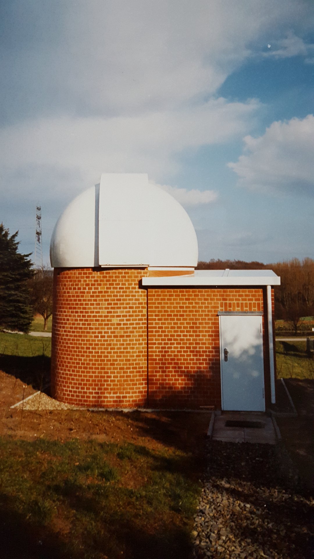

in meinem letzten Post habe ich geschrieben das meine Baader-Kuppel nunmehr 34 Jahre alt ist. Ich habe hier mal ein Foto wie die Sternwarte die ich 1992 gebaut habe ausgesehen hat. Nach 21 Jahren habe ich dann das Grundstück samt Unterbau, aber ohne Kuppel da der Käufer was eigenes bauen wollte, verkauft.
Wir haben dann unser Haus verkauft und sind in eine dunkle Gegend gezogen. Die Kuppel habe ich dann in das Hausdach integriert, so das ich jetzt sofort einsatzbereit bin, ohne Fahrerei wie früher.
Thomas

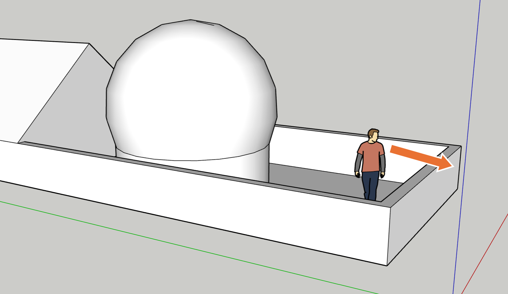

Vielleicht wäre auch sowas besser geeignet, als eine echte Kuppel.
Ich bräuchte nur in 3 Richtungen Aussicht und da wäre bei so einer Lösung wohl eine Seitenwand im Weg.
Ungefähr so wäre die Grundidee vom Aufbau gewesen und auch in Pfeilrichtung sollte man nicht vor von der Terrasse, sondern auch aus der Kuppel schauen können.
Grüße, Mario

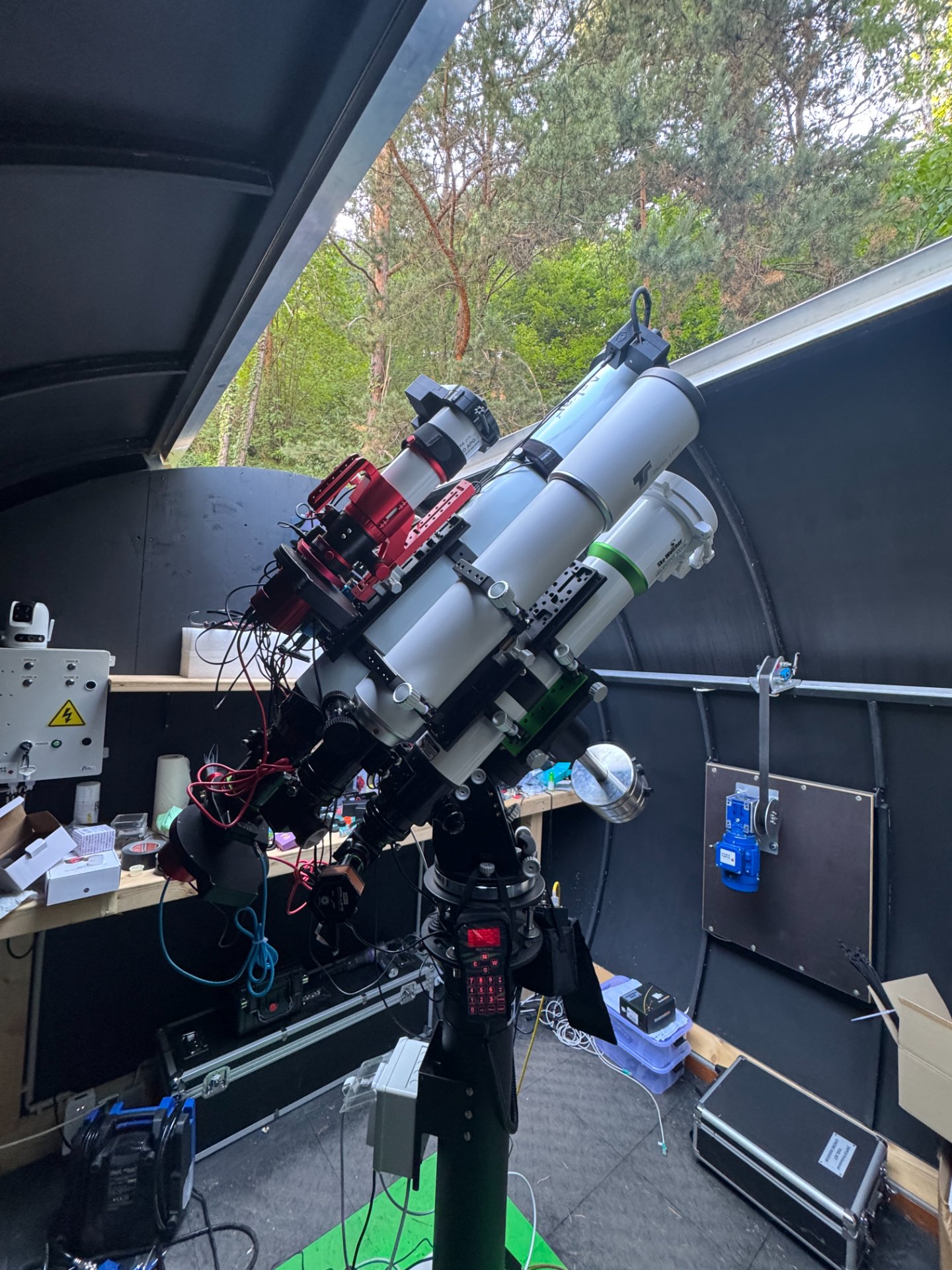

Hi Mario,
ich habe die RC-33M von Dome Parts und bin super zufrieden. Kein Kuppelspalt, weniger Fehlermöglichkeiten bei der Nachführung und meiner
Ansicht nach genug Platz. Die Verkabelung mal nicht beachten:p
SG Peter
