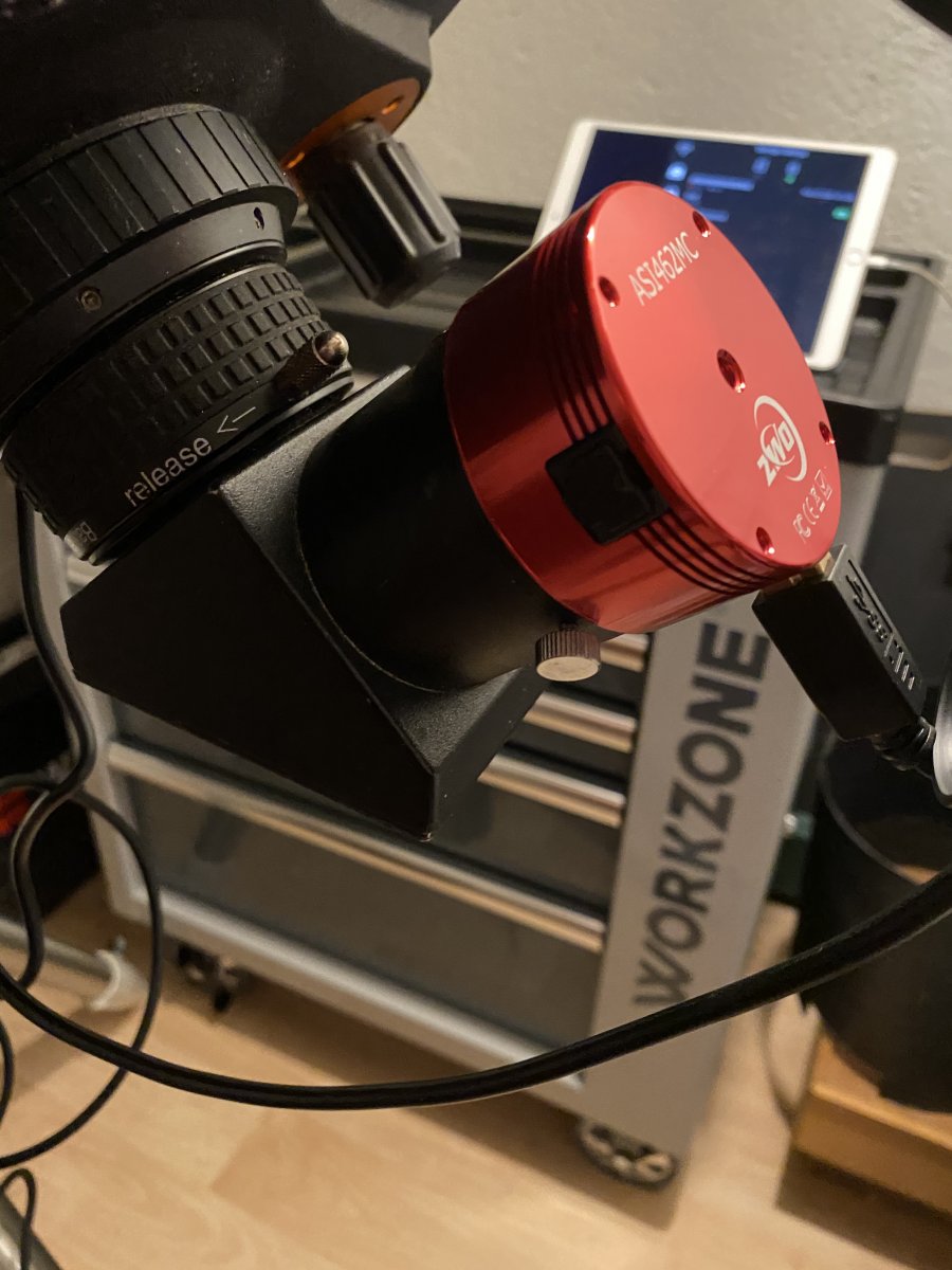

als Anfänger frage ich mich, wie ich meine ZWO 462 an mein C11 abschließen kann.
Bisher gehe ich zur visuellen Beobachtung vom SC Visual Back über ein 2“ Zenitprisma zum Okular.
Kann ich statt des 2“ Okulars einfach die ZWO anschließen- siehe bitte Foto? Wie kann ich einen neodymium-Filter davor anbringen?
Alternativ würde ich gerne einen Antares Reducer verwenden um auf f/6.3 zu kommen. Kann ich da ebenfalls die ZWO 462 anschließen?
Entschuldigt bitte die Basic Fragen aber ich bin vor der großen Konjunktion echt ratlos.
Viele Grüße und CS
Thomas

Hallo Thomas,
prinzipiell kannst die Kamera ohne Reducer so anschließen. Ich tendiere allerdings dazu, den Zenitspiegel Weg zu lassen und nutze entsprechend Verlängerungen.
Beim Reducer brauchst Du einen genauen Abstand zum Sensor. 105 mm bei dem 0.63 Fach Reducer von Celestron. Hier ist der Lichtweg des Zenitspiegels schon länger.
Es gibt von Bresser einen Satz T2 Spacer für ca 20 €, da ist sogar ein 2" SCT Anschluss dabei.
CS.Oli

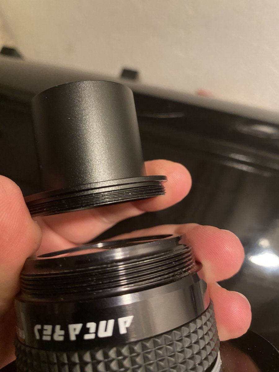

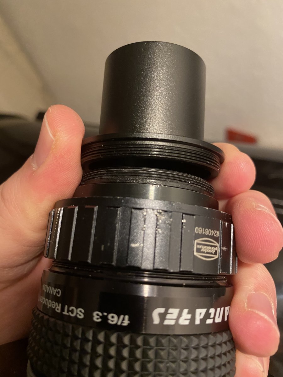

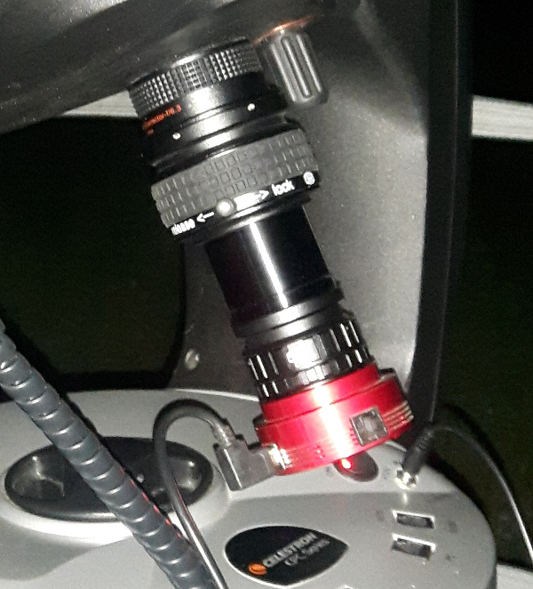

nun stehe ich vor der Frage, wie ich den ZWO Adapter an den Reducer anschließen kann? Auch wenn ich von Baader einen Adapter dazwischen anbringe passen die Gewinde nicht? Benötige ich da zusätzlich einen Umkehradapter? Oder eine Reduzierung von T2 auf 1,25“?
Thomas

Hallo Thomas,
am einfachsten ist es, die Kamera direkt dran zu schrauben. Nimm mal statt der Hülse die Kamera ohne Hülse in die Hand, dann passt es. Nur die Spacer musst Du halt noch dazwischen nehmen, damit der Abstand passt.
edit:
so wie auf dem rechten Bild bei Dir: der Reducer an das SCT-Gewinde am Tubus, daran der Bresser-Adapter, dann ein paar Spacer und dann einfach die Kamera ohne Hülse direkt dran schrauben!
Ich habs am C8 etwas komfortabler mit einer Clicklock gelöst, aber der Adapter, der bei dem Bresser-Set dabei ist, geht genauso. Am Ende hängt nochmal eine Clicklock-Reduzierung, aber auch die braucht es nicht, weil die Kamera ja ein T2-Gewinde hat. Ich spare mir halt die Schrauberei, auch weil ich 2 Teleskope habe und die Kamera gern mal tausche.
Wenn Du weiter nicht klar kommst, dann mach mal Fotos von allen Teilen.
CS.Oli

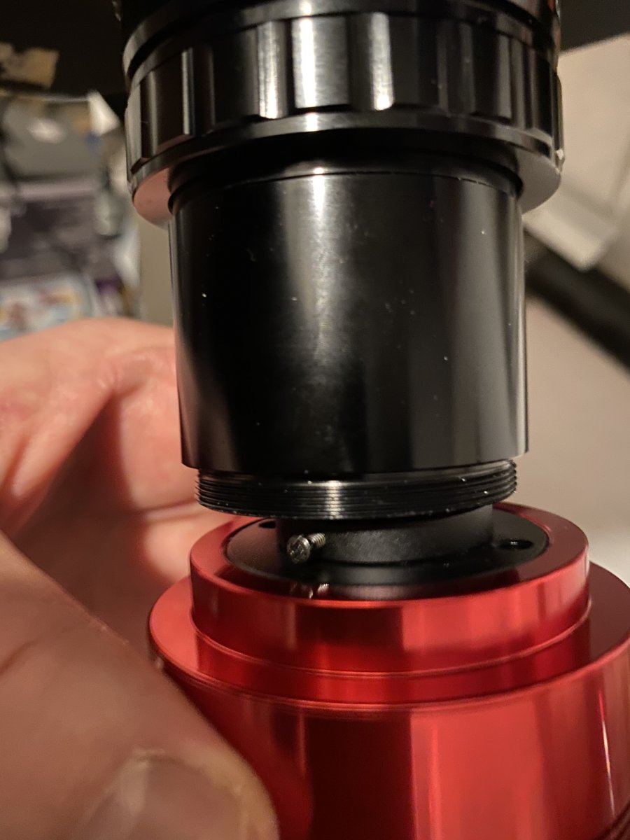

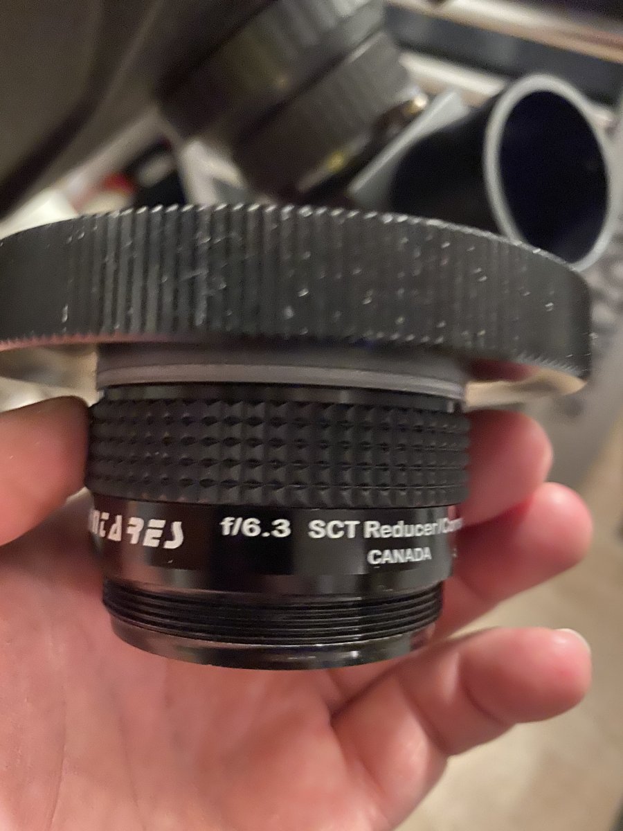

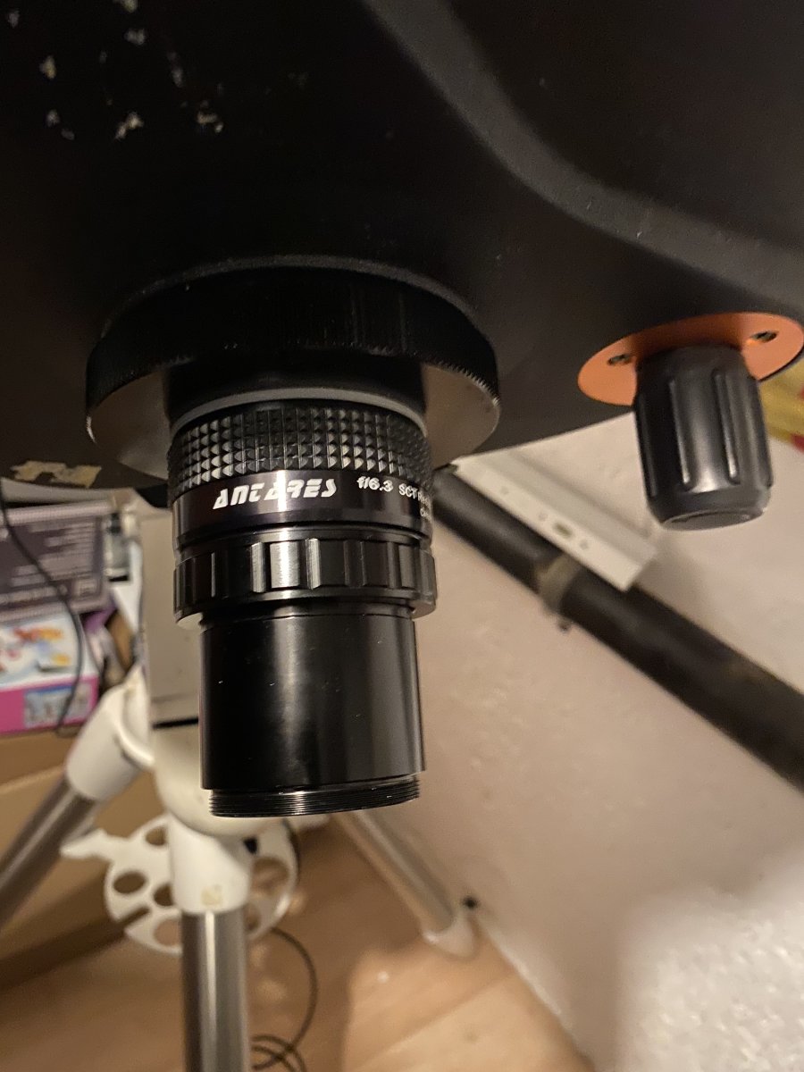

Hi Oli,
ich habe den Reducer direkt ans C11 abgeschlossen und dann die Spacer dran.
Leider hat die Kamera kein Gewinde so dass ich entweder ein T2 Adapter brauche (den kann man wohl anschrauben) oder eben wie Du eine Clicklock-Reduzierung. Es fehlt in der Tat das letzte Verbindungsstück.
Viele liebe Grüße
Thomas

Hallo Thomas,
Du mußt die schwarze Platte vorne aus der Kamera herausschrauben, dann siehst Du das passende Gewinde für den Adapter.
Gruß, Gerd
Hallo Gerd, hallo Oli,
Heureka- damit kann ich die Kamera nun anschließen.
Eure Tipps — auch oben mit dem Satz T2 Spacer von Bresser und dem direkten Anschluss des Reducers an das SC - haben mir sehr weitergeholfen.
