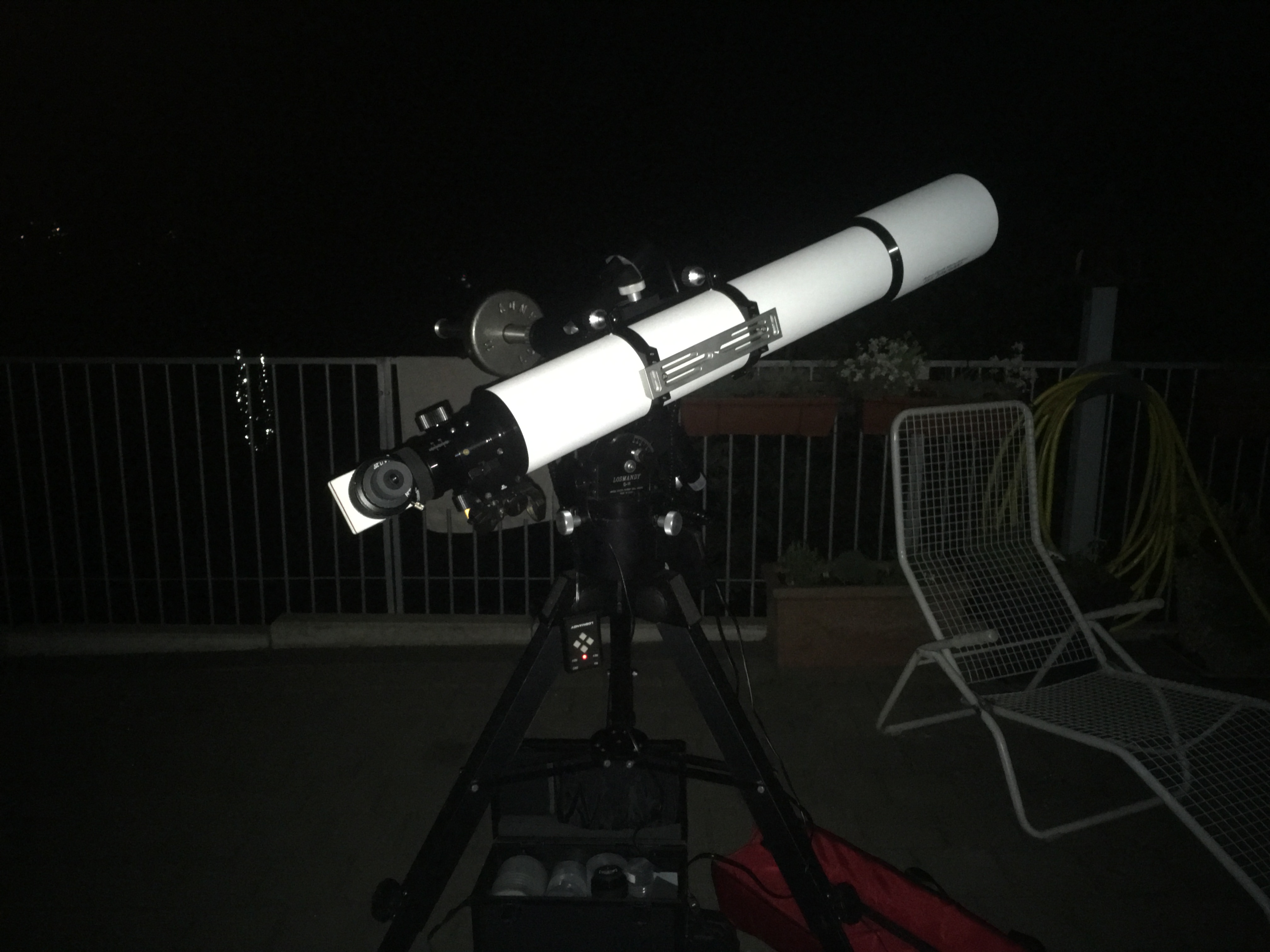

Gleich vor Ort in Lindelbach gab es einen ausführlichen Test und auch Vergleich auf der optischen Bank und ein kleines first light von der Terrasse aus. Seither konnte ich einige Male beobachten, unter Anderem am Astronomietag hatte ich das Gerät zur öffentlichen Beobachtung mit.
Zum Gerät: Es ist ein ölgefügter Dreilinser mit Fluorit als Mittenelement nach dem Vorbild des Zeiss APQ - mehr zur Bauweise auf der Website von AOM. Soviel zur Werbung (-;

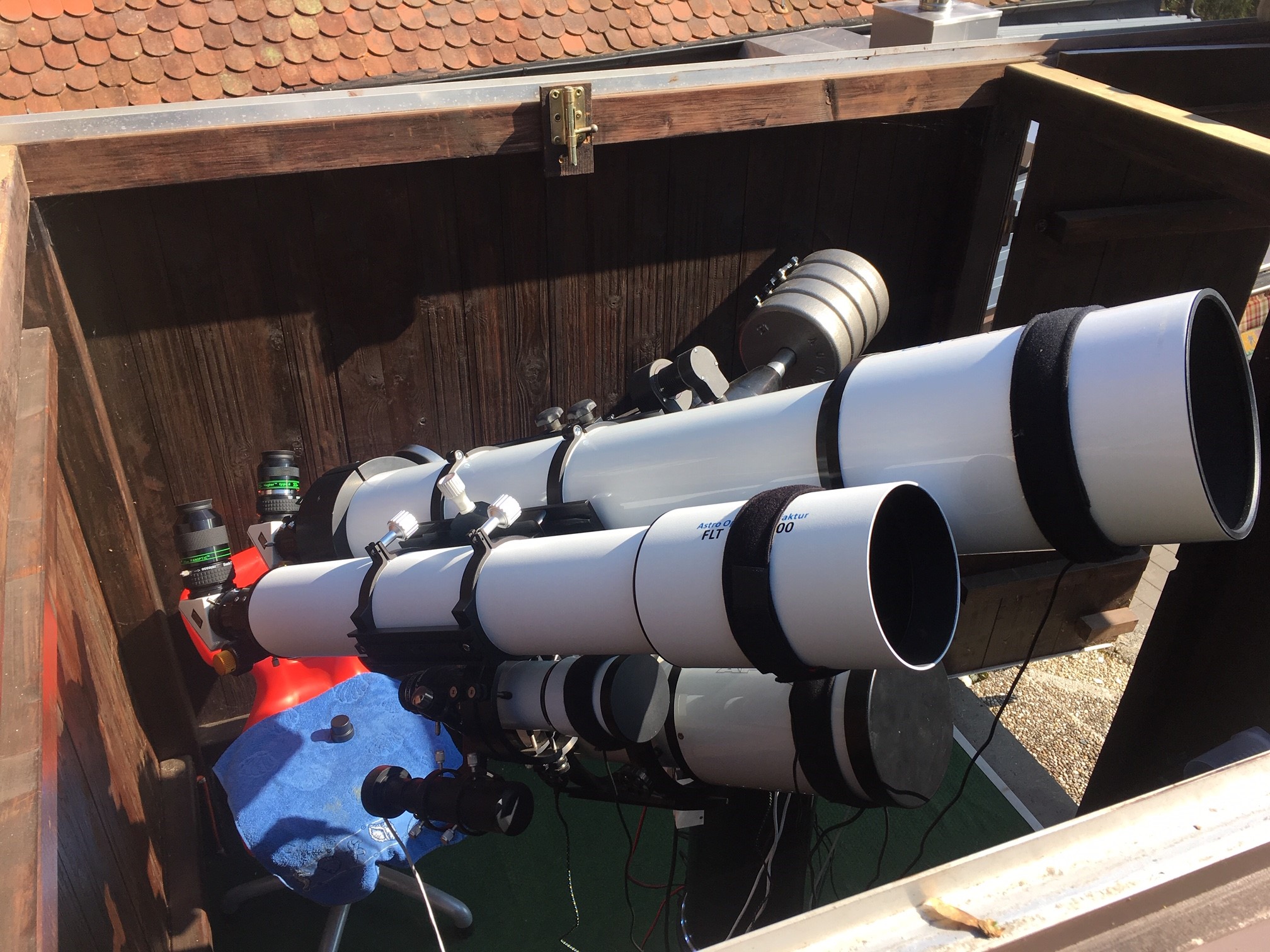

Die Daten: 105mm Öffnung und 1000mm Brennweite ergeben entspannte f9,5. Das Gerät ist mit nur 5,5kg incl. Schellen angenehm leicht und lässt sich gut handhaben. Die von mir verwendeten Montierungen, eine G11 oder eine Bray Tablet Mount sind eigentlich überdimensioniert, sofern das eine Montierung jemals sein kann. Der Tubus ist eine made in China Produktion aber gut gemacht, mit schönen Details wie z.B. einer extra Blende in der Taukappe die auch gleichzeitig die Verschiebung begrenzt. Die Oberfläche ist angeraut und matt weis lackiert, alles ordentlich ausgeführt. Der Okularauszug ist ein 2,5 Zoll Zahn- und Trieb und eine Kopie des Starlight Auszuges mit den gleichen Anschlussmaßen, wie er mittlerweile recht weit verbreitet ist. Der Auszug läuft bei Kälte recht stramm aber hat wenig Spiel und erfüllt seinen Zweck. Die 2 Zoll Klemmung habe ich gegen eine Baader Clicklock getauscht, gefällt mir besser. Ein kleines Manko: die Feststellschraube für die Rotation des Auszuges kommt manchmal den Drehköpfen des Auszuges zu nahe und es hakt. Als Sucherschuh habe ich einen von Baader mit einem Leuchtpunktsucher montiert, meine Standard Vorgehensweise. Auf einer Seite der gut verarbeiteten Rohrschellen (mit metrischen Gewinden) habe ich eine Losmandy 3 Zoll Schiene auf der anderen eine V-Style von Altair montiert. Die originale V-Style Schiene passt von den Bohrungen her nicht zur Losmandy.

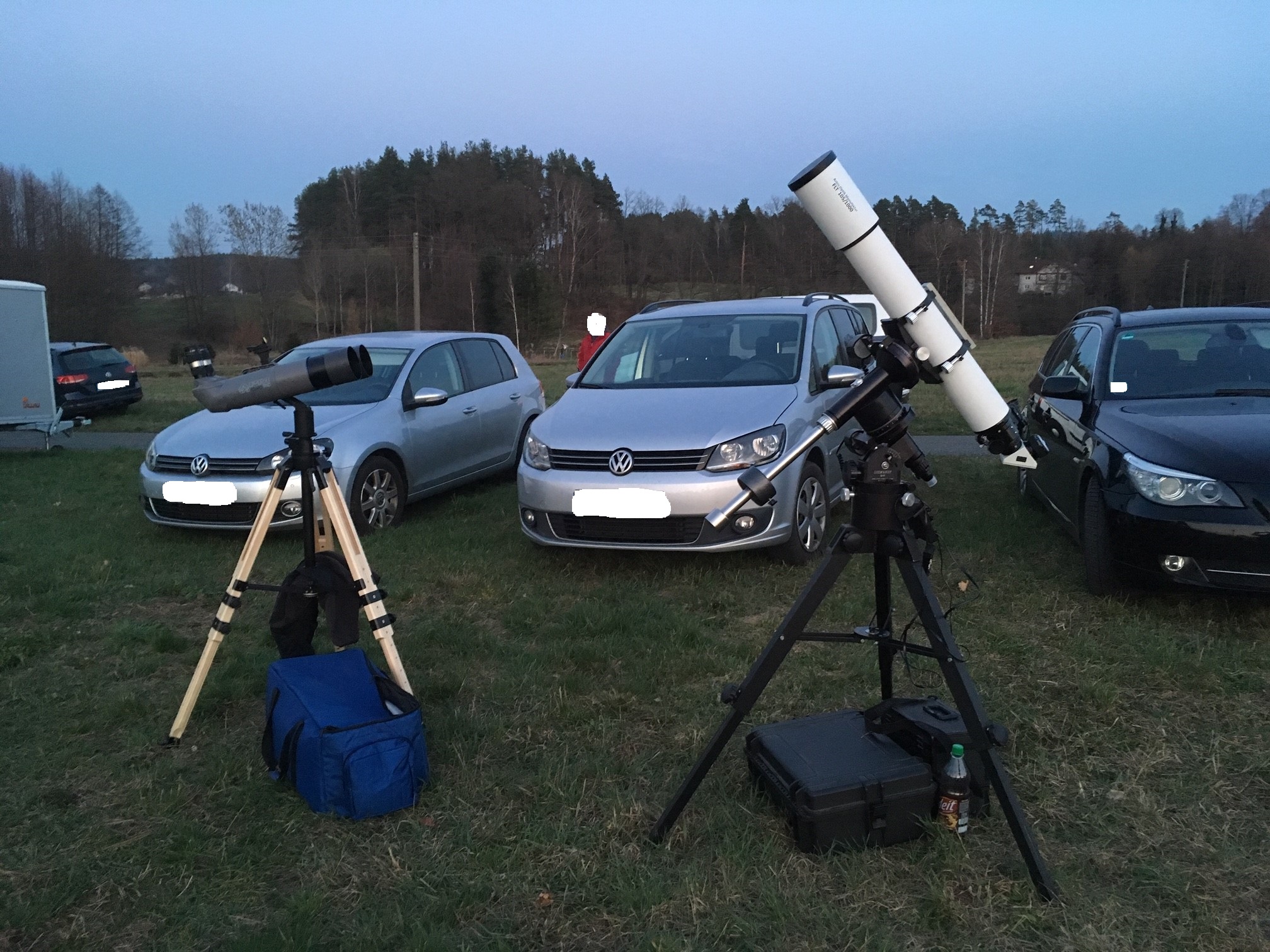

Zum Astronomietag hatte Henry Bolgehn zu seiner Sternwarte geladen und ich hatte den FLT und ein APM 100 Bino dabei. Beidäugiges Sehen hat natürlich seine Vorteile, aber der FLT konnte doch gut mithalten und zeigte was ein 4 Zöller eben kann. Offene Sternhaufen, Kugelsternhaufen und M42 alles eine wahre Pracht für Linsenfans. Durch den harten Kontrast ergibt sich ein einfach schönes Bild. Das Feld ist durch die sphärische Frontlinse und das entspannte Öffnungsverhältnis relativ eben. In meinen Nagler T4 und Panoptik Okularen ergibt das scharfe punktförmige Sterne bis zum Rand. Das ist etwas was mir sehr wichtig ist und mich zum Linsenfan hat werden lassen.
