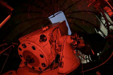

Hier mal ein Bericht von Baader, wie die Enke-Teilung mit einer Öffnung von 17" (also rund 430mm) und 5m Brennweite fotografisch erkennbar zu machen ist:
https://www.baader-planetarium.com/...m-saturnring-aufgenommen-mit-nur-17-oeffnung/
das im Baader-Bericht erwähnte Pic du Midi Teleskop ist leider nicht näher beschrieben, hier ein Bild davon:
Es handelt sich um eine f17 Cassegrain-Optik mit einem 1.060mm Spiegel, ich komme da auf 18m Brennweite
Will sagen, das sind schon krasse Geräte die da im Einsatz sind. die an ziemlich optimalen Standorten aufgebaut worden.
Mit 120mm Öffnung und 0,66m Brennweite die Encke-Teilung, das muss mir mal einer zeigen, da wäre ich echt begeistert.
aber hin wie her, ich wünsch Dir noch viele tolle Erlebnisse mit diesem ebenfalls krassen Gerät :y:
