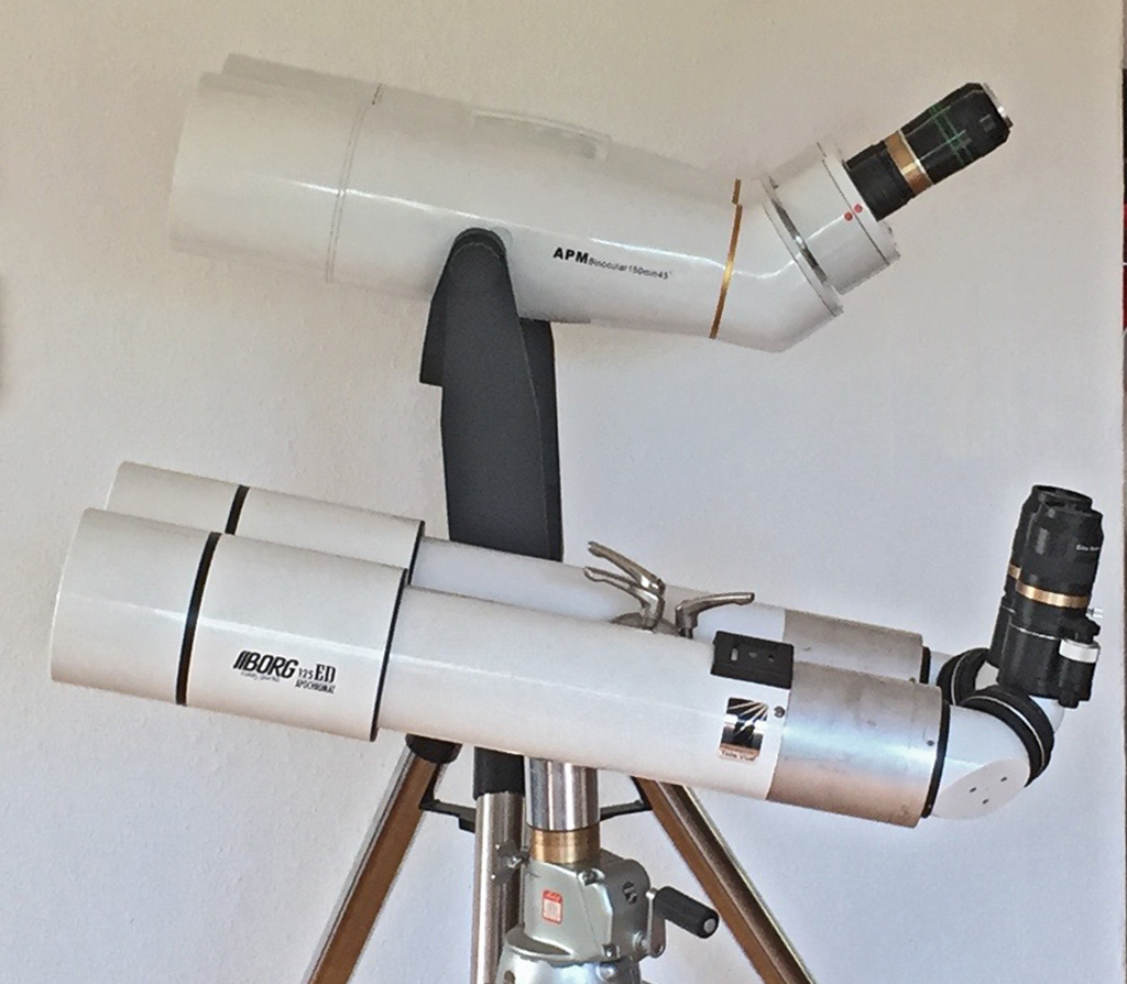

Das Wetter ist heute zumindest am Tag halbwegs brauchbar, deshalb habe ich heute einen Vergleich des 150mm APM mit dem 125mm BORG Seite an Seite gemacht.
Hier erst einmal ein Bild der beiden Kontrahenten:

Testobjekt war wie immer ein etwa 800m entfernter Telegrafenmast, welcher sich durch die Oberflächenstruktur des Betons sowie einiger Kabel und Schaltkästen sehr gut eignet Schärfe und Kontrast zu beurteilen.
Beide Geräte haben ja fast die gleiche Brennweite (800mm <-> 825mm) so dass die Vergrösserungen von 25x, 50x, 66x und 80x für beide gleich sind.
Begonnen habe ich mit dem APM und die Vergrösserungen gesteigert.
Die Bilder waren wirklich gut, auch wenn man ab 65x parallel zum Turm eine ganz zarte grüne Linie sehen konnte.
An Kabeln und anderen Details konnte ich keine Farbe sehen.
Als ich dann auf den Borg gewechselt habe ist mir sofort aufgefallen, dass die Bilder brillianter waren. Das gilt für alle Vergrösserungen und auch bei 80x war absolut keine Farbe zu sehen.
Am Ende bin ich von 80x am BORG noch mal direkt auf 80x am APM gegangen, und ja, Schärfe und Kontrast sind beim BORG wirklich etwas besser.
Allerdings darf man nicht vergessen, dass der BORG ein ED APO ist und der APM bei gleicher Brennweite ein Zoll mehr Öffnung hat.
Dafür finde ich den geringen Unterschied mehr als erstaunlich.
Ich habe auch mal ein 100mm APM Semi APO Bino besessen, das zeigte deutlich mehr Farbe und lange nicht diese Schärfe und diesen Kontrast.

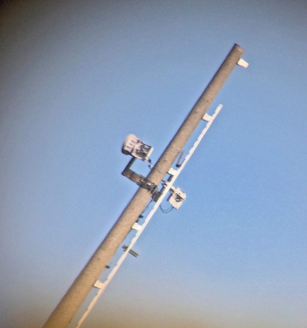

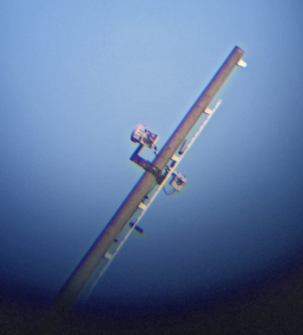

Ich habe versucht Bilder bei 80x mit dem iPhone zu machen.
Die sind natürlich nicht sehr gut geworden, aber ich denke man kann die von mir erwähnten kleinen Unterschiede sehen und wird feststellen, dass ich der APM wirklich sehr gut schlägt.
Zuerst der APM:

Und hier der BORG:
Link zur Grafik: http://www.arsmachina.de/astro/apm05.jpg

Also, die Schwierigkeit, mit dem Smartphone vernünftige Bilder durch's Okular zu schießen kenne ich. Wirklich scharf sind die bei mir nie, und vor allem sind sie auch nicht reproduzierbar unscharf. Mit dieser Vorrede: Das APM-Bild ist so deutlich schlechter, dass selbst hochkontrastige Details wie die beiden Kabel zwischen Befestigung der Parabolantenne und der Leiter kaum aufgelöst sind. Alles schwimmt in einer Farbsuppe und ist wesentlich flauer als beim ebenfalls unscharfen Borg-Bild. Die beiden Rohre der Richtantenne hinter der Leiter sehen aus wie eins. Allerdings leidet das APM-Bild auch unter der Vignettierung.
Diese Bilder tun jedenfalls nichts, um mein o.g. Vorurteil zu verändern.
Hallo Rolf,
ja, man sieht einen Unterschied, keine Frage, aber alles Andere wäre auch ein Wunder gewesen.
Grössere Öffnung und schnelleres Öffnungsverhältnis ohne ED Gläser, dafür finde ich das Ergebnis wirklich gut, ich hätte Schlimmeres erwartet.

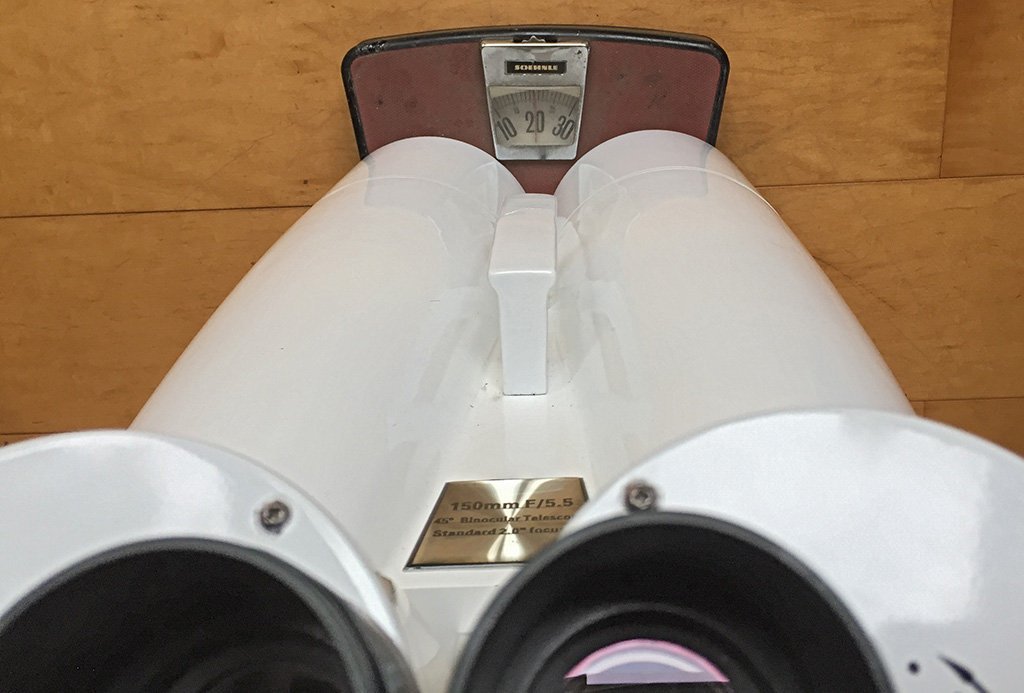

Zuerst mal zum Gewicht des 150ers.
Ja, ein Leichtgewicht ist er leider wirklich nicht und bringt genau 20 Kilo auf die Waage:

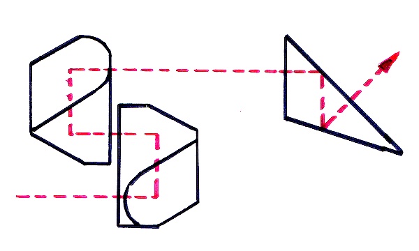

Zitat von portaball:
Da das seitenrichtige und aufrechte Bild erhalten bleibt braucht man doch aber auf jeden Fall 2 weitere Reflexionen, oder sehe ich das Falsch?
Richtig, am zusätzlichen Prisma gibt es zwei weitere Reflexionen. Ich habe mal eine Möglichkeit skizziert. Links die Porro-I-Prismen und rechts das weitere Prisma, das hier allerdings auf der Unterseite verspiegelt sein müsste.
