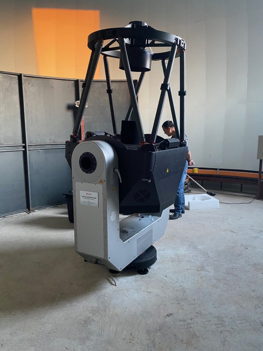

APM baut 0.8Meter RC-System mit AZ-Montierung für Zhongshan Meteorological Bureau auf.
APM_Pietsch
Sponsor Astronomie.de
Technischen Daten:
Öffnung: 800mm
Brennweite: 5600mm
Typ: RC-Optik
Gewicht: 850 Kg
Montierung: AZ800

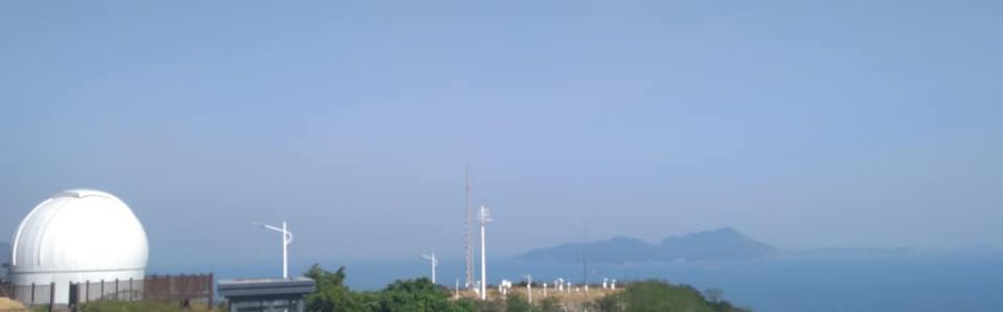

Nicht weit vom Aufbauort des RC0.8Meter Teleskops in Shenzhen steht auch unser 12" LZOS Bino

die Mont. ist eine AZ800 von ASA und die Optik kommt auch von ASA. ASA und APM arbeiten bei "Großprojekten" zusammen. Das Projekt selbst betreuen wir von Ort in China. Neben dem AZ800 bauen wir zeitgleich noch ein zweites 800mm RC Instrument in Shenzhen auf.

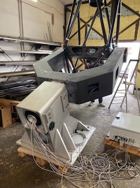

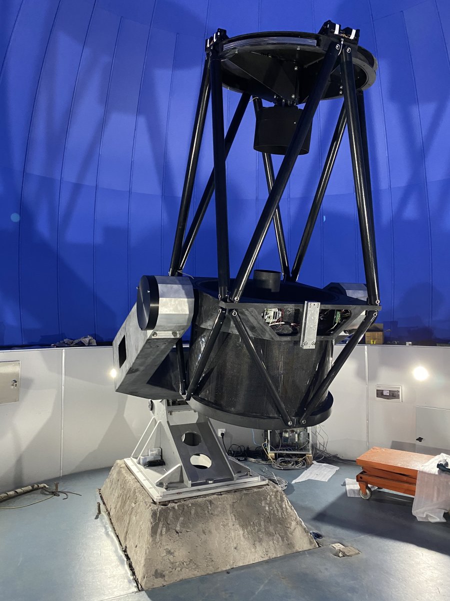

Stand der Dinge in Shenzhen

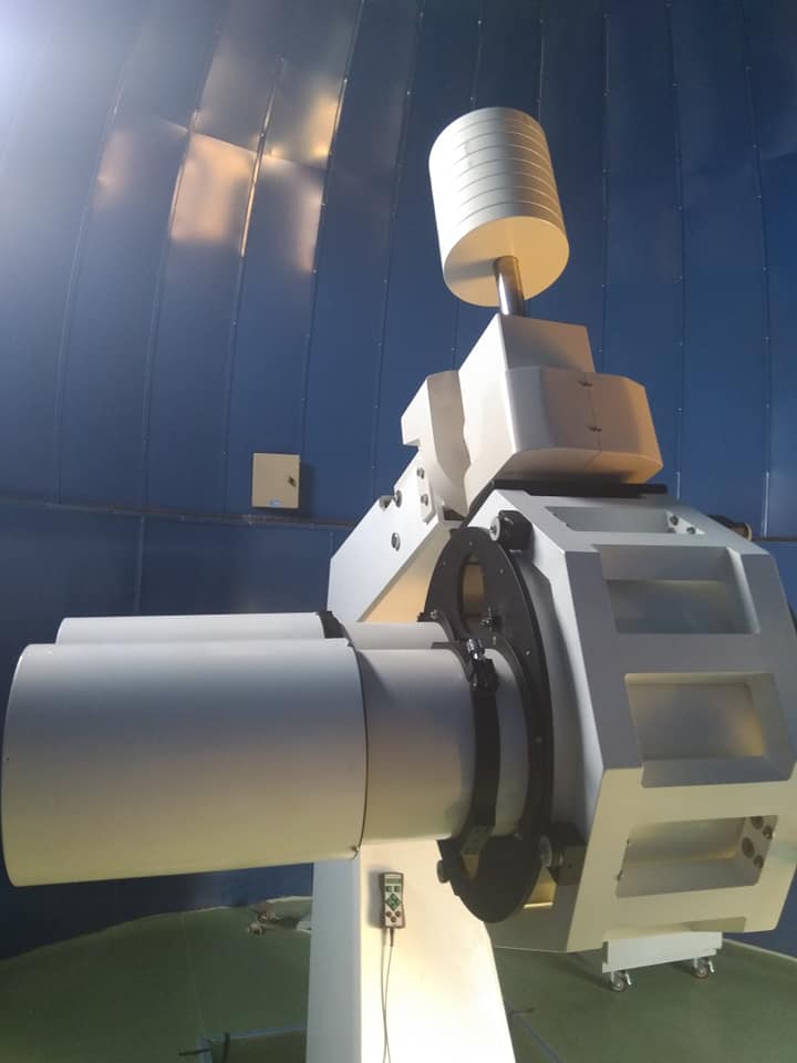

Markus ist jetzt am Shenzen-Observatorium in China. In der Kuppel installieren wir diese Woche das neue APM 80 cm RC f/7 mit ultraleichter äquatorialer Gabel (+ 22 Grad Nord) mit einem Gesamtgewicht inklusive Optik von nur 760 kg.
Wir sind mittlerweile bereit zum First light heute Nacht ?

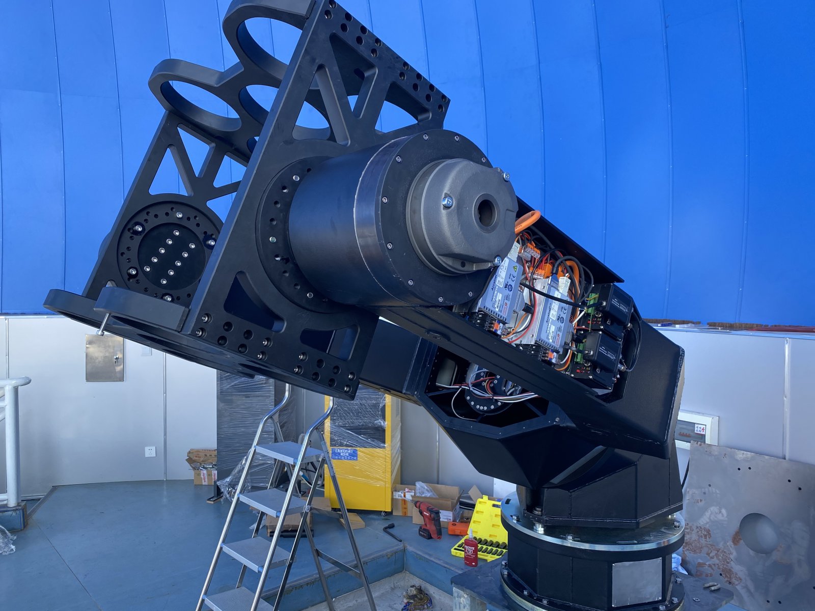

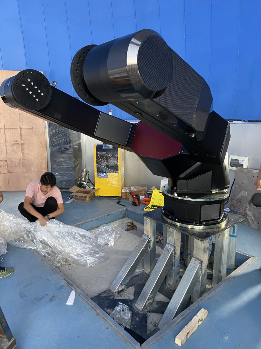

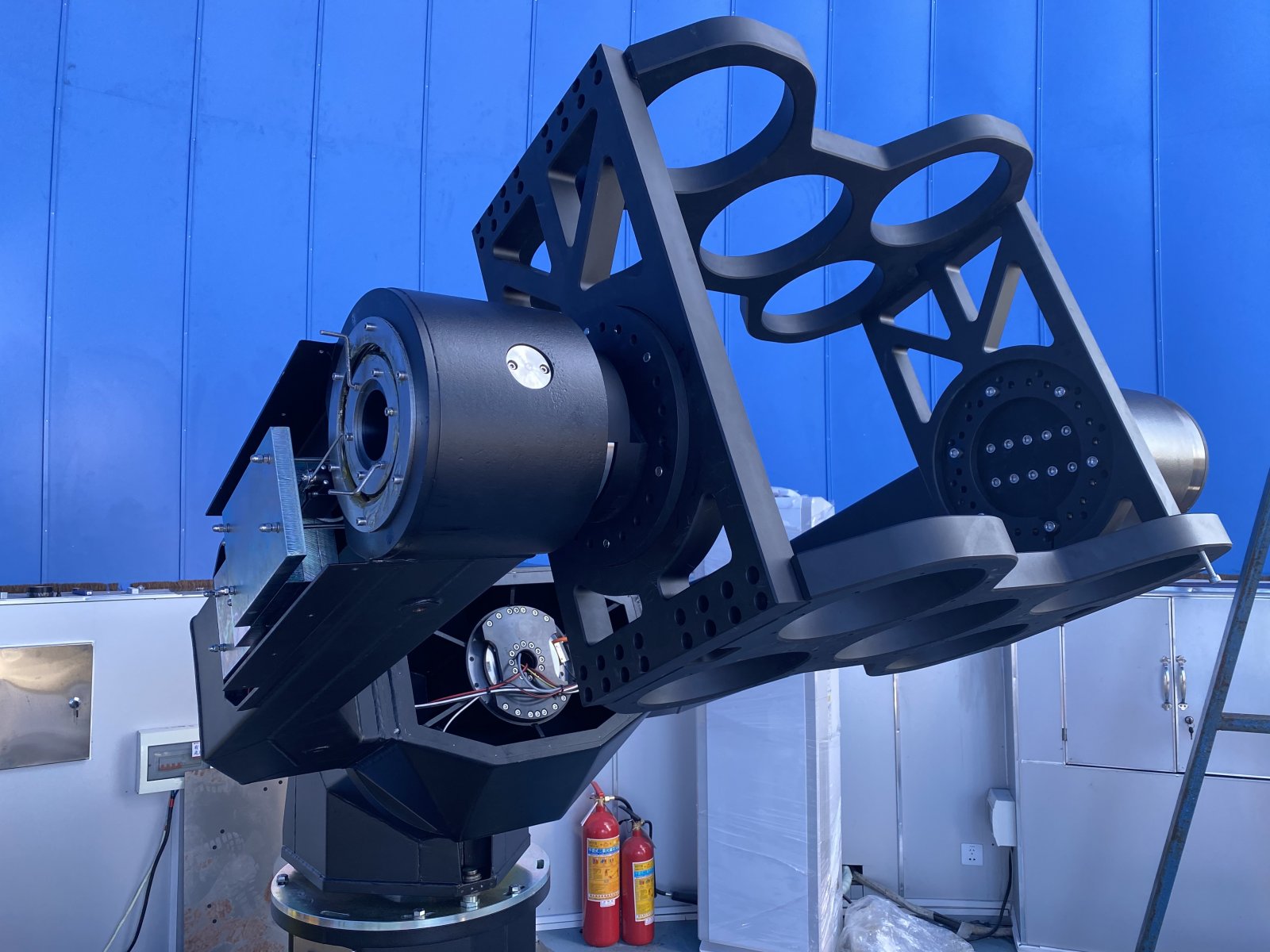

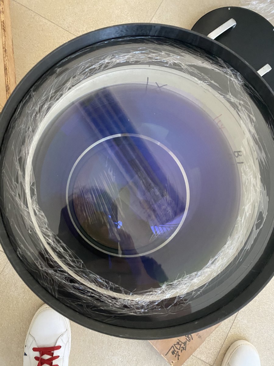

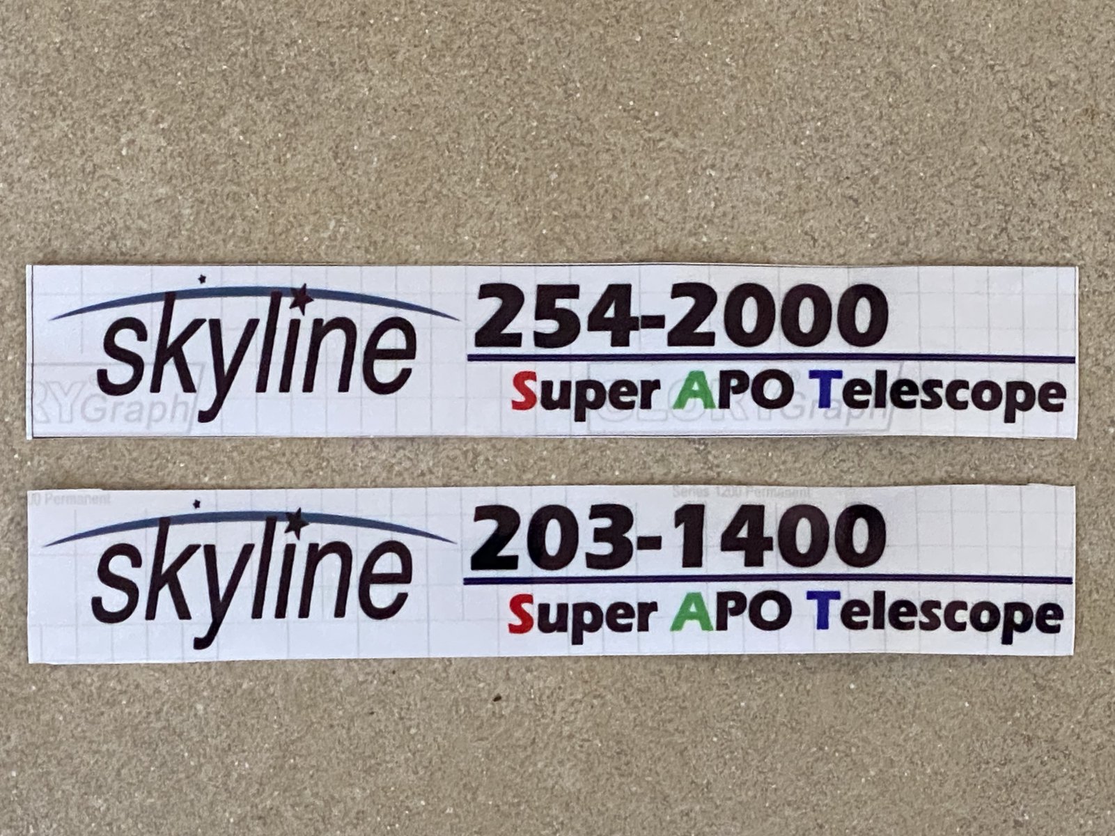

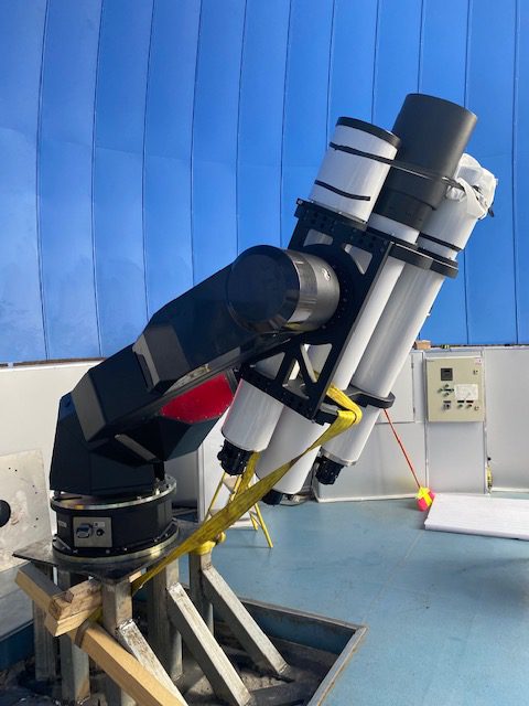

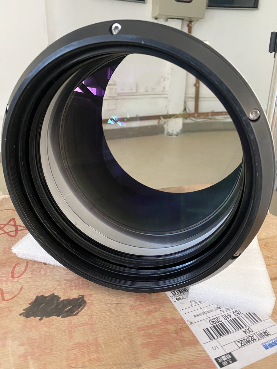

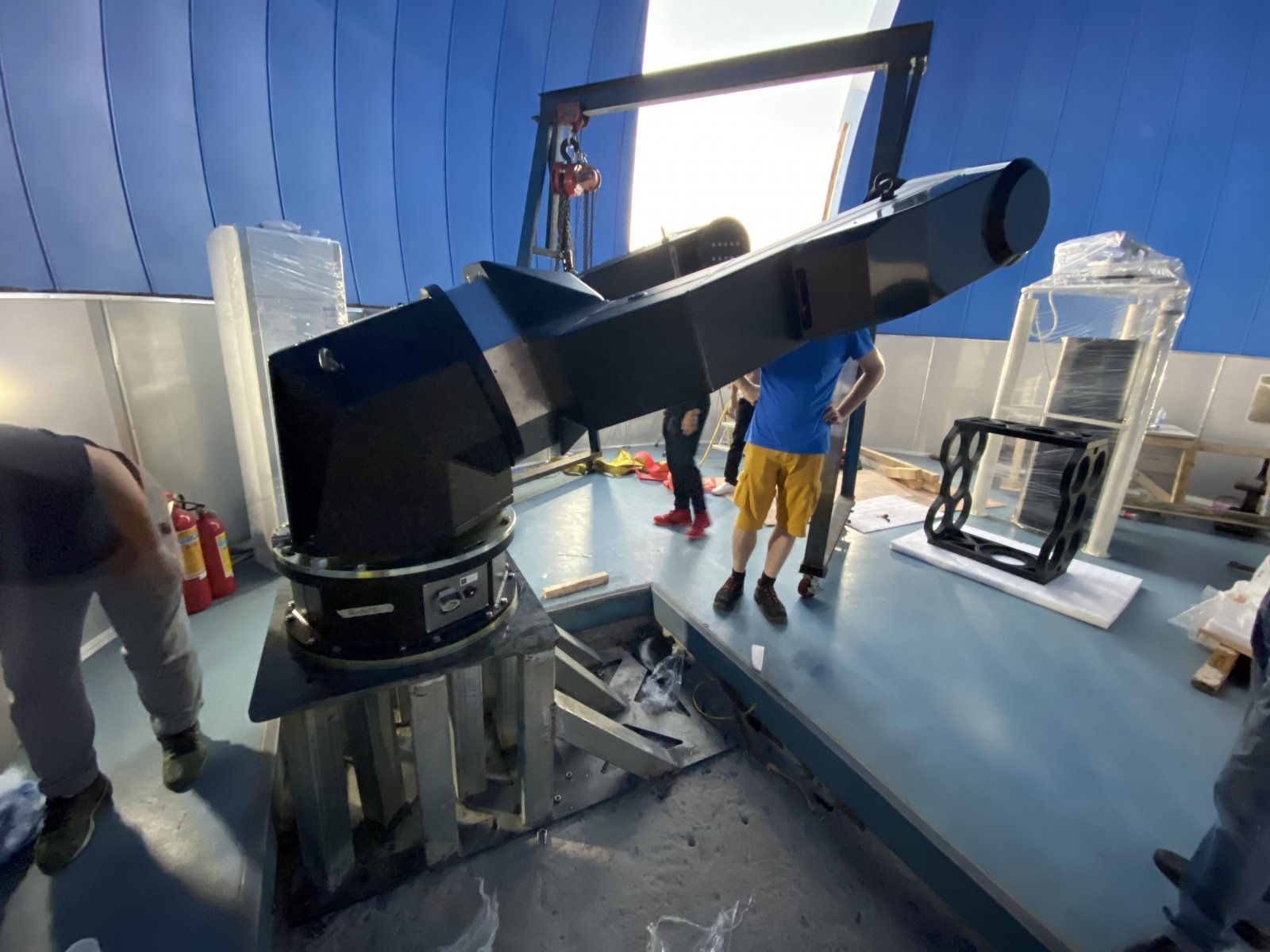

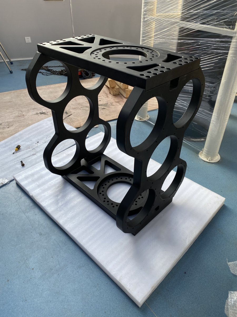

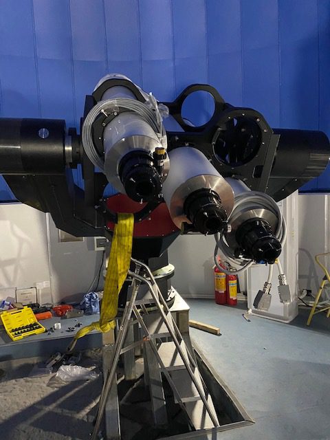

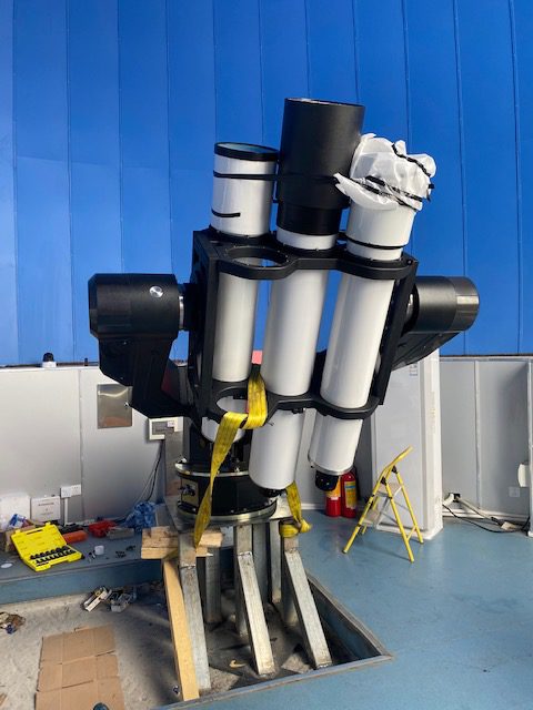

Wir Installieren hier in Shenzen aber gleichzeitig noch ein 4. Set Up , die neue Officina Stellare Direktantriebsmontierung die vorgesehen ist 5 große Apos auf zu nehmen , 4 x 8“F/7 wovon diese Tage 2 montiert werden , sowie mittig angeordnet 1 Stück 10“ f/8 Petzval 4- Linsiger APO. Die Apos sind aus Chinesicher Fertigung . Letzte Nacht konnte ich bereits einen 8“ Testen , sehr gut Farbkorregiert , sphärisch nich schlechter und bedingt durch Abstandshalter in O- Ring Form ein wenig Achskoma zu sehen. Hier sind es tagsüber 28 Grad plus und wir befinden uns mit Shenzen auf der chinesischen Seite von Hong Kong. Grüße ins kühle Deutschland

Eine Frage mal in die Runde,
wofür 5 Refraktoren dieser Größe in einer Montierung zusammen gefaßt?
Für welche Anwendung wird eine solche Konstellation gebraucht und ist sinnvoll?
