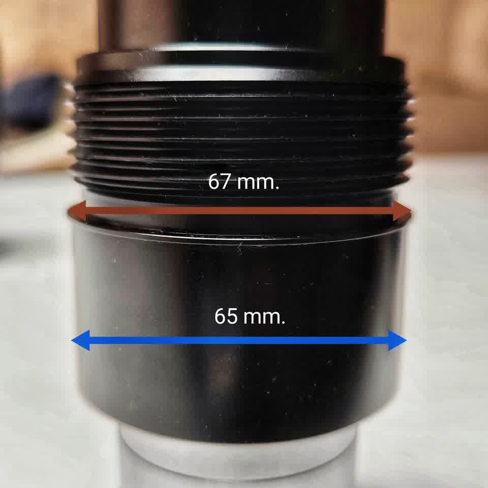

Wie Sie aus meinen vorherigen Kommentaren wissen, ist der Sicherungsring des Gehäuses werkseitig verklebt und lässt sich nicht lösen. Deshalb musste ich ihn mit einem Dremel durchtrennen, um das Gehäuse zu entfernen.

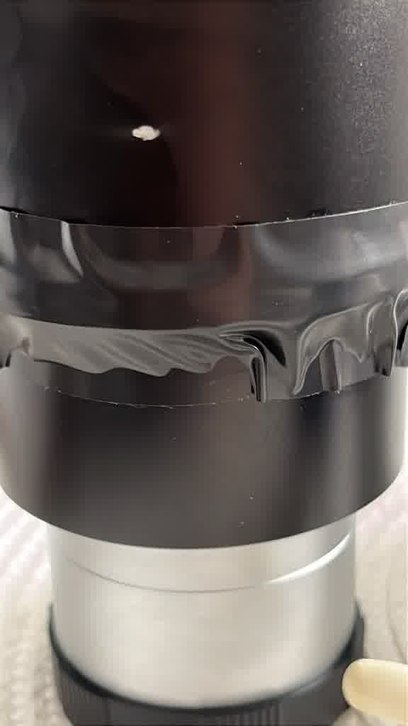

Man gibt einfach ein paar Tropfen Alkohol um den Ring herum und klebt die Stelle mit Isolierband ab, damit der Alkohol besser einwirken kann und nicht verdunstet. Lassen Sie es etwa 20 Minuten einwirken, damit sich der Kleber löst. Danach sollte es sich ganz leicht entfernen lassen.

Nachdem Sie den gesamten Ring außen mit Alkohol benetzt haben, kleben Sie ihn mit Isolierband ab.

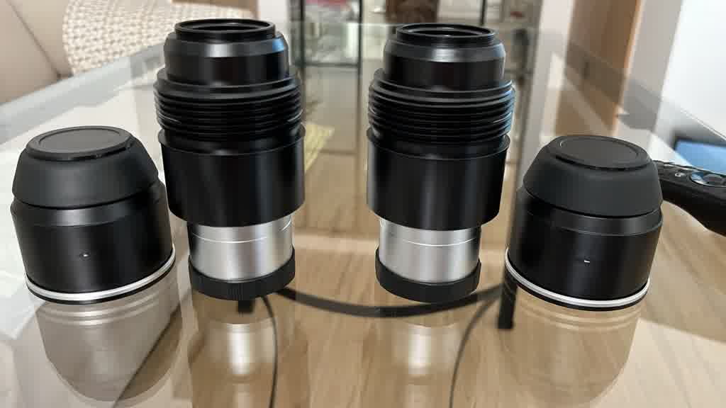

Okulare ohne Gehäuse.
Wie bereits erwähnt, ist das Entfernen des äußeren Gehäuses dieser Okulare notwendig, um den minimalen Augenabstand für komfortablere Beobachtungen zu erreichen.
