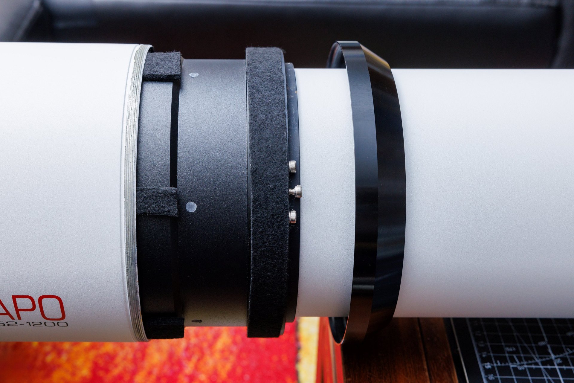

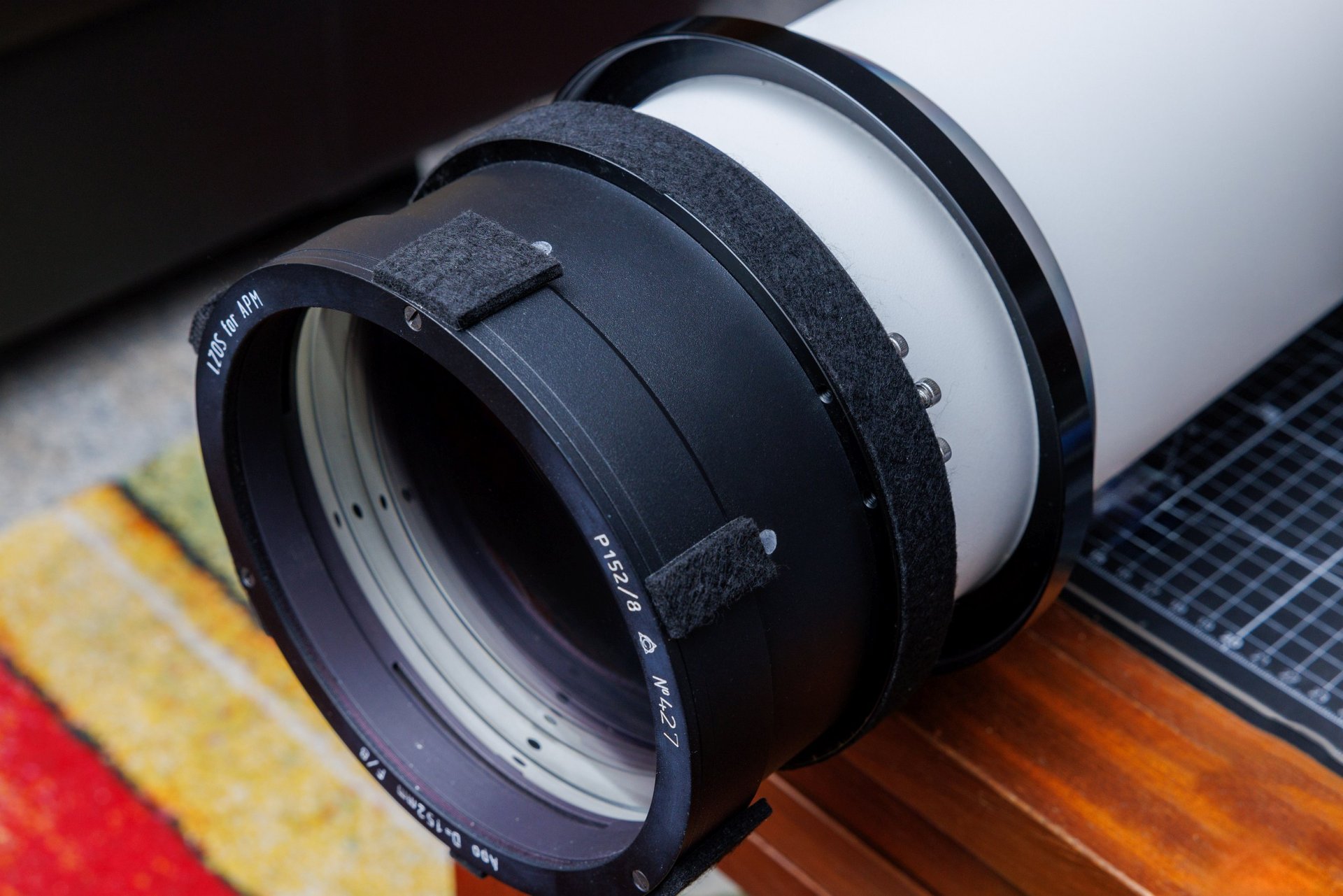

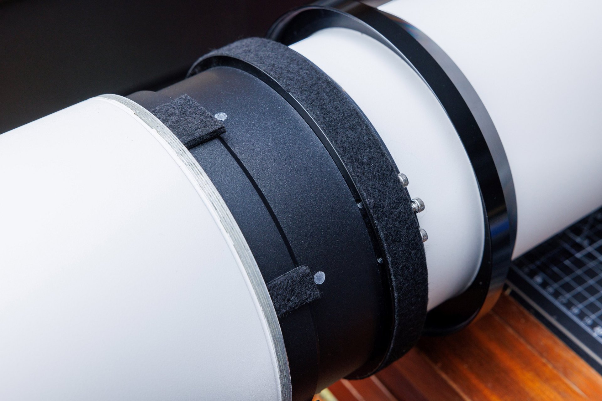

ich habe das Problem nun gefixt, und die Taukappe sitzt nun bombenfest ohne jegliches Spiel. Vermutlich besser als im Original. ;)
Und hier nun der LZOS Taukappen Bugfix:

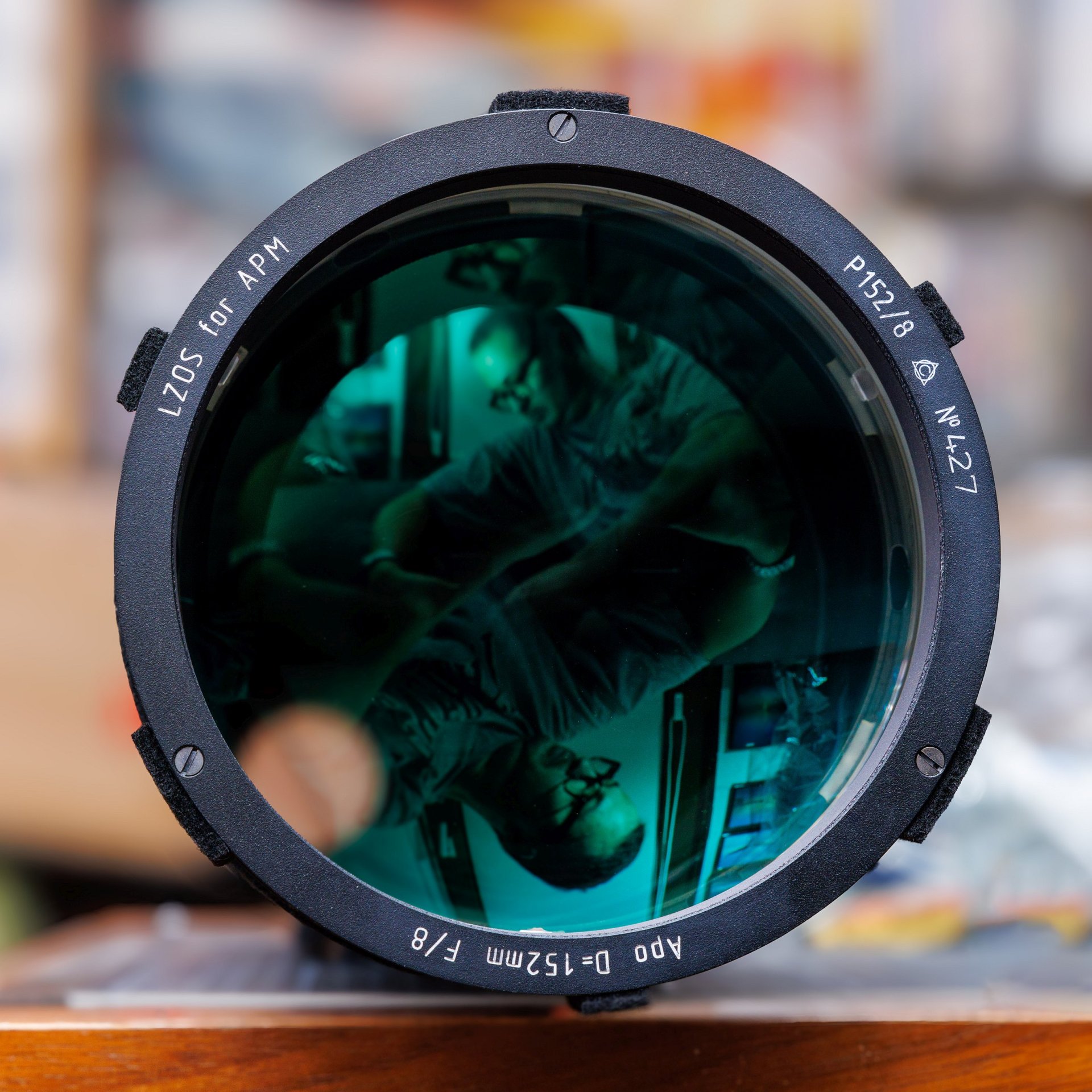

Auf dem vorderen Ring vom Objektiv habe ich Stücke von 3 mm Filter angebracht.
3 Stücke mit ca. 20 mm Breite an den Positionen der Schlitzschrauben des Objektives. Und noch drei mit 10 mm in den Zwischenräumen. Würde vermutlich auch gut ohne die kleinen Stücke gehen.
Auf dem zweiten Ring vom Objektiv, auf dem ursprünglich das alte Band darauf war, habe ich einen 1 mm Filz drauf gegeben, mit dem ich den Ring komplett umrundet habe. Hier am besten beim Aufkleben den Filzstreifen nicht zu sehr spannen, da 1 mm gerade so passen, könnte vielleicht 1-2 Zehnten mehr haben. Hält aber die Kappe trotzdem noch gut in Position. Die kleinen Stücke vorne halten aber wohl das meiste bzw. üben mehr Druck aus.
Den Filz im schwarzen Aluring habe ich gelassen, da dieser noch straff gesessen hat. Laut APM kann man aber ohne Probleme das Objektiv vorne abschrauben falls man an den Ring will.
Als kleiner Nebeneffekt pfeift es gerade noch etwas beim ein- und ausfahren der Kappe, wohl aufgrund vom Filz und der Beschaffenheit der Innenseite der Taukappe. Hat aber nach ein paar mal rein- und herausfahren schon leicht nachgelassen und wird wohl hoffentlich später noch ganz ausklingen, wenn sich der Filz eingefahren hat.

Das sollte ein neues sein. Deutliche Gebrauchsspuren? Vermutlich der dunkle Fleck auf der oberen Seite der ersten Bilder? Das waren Kleberückstände, vermutlich vom vorherigen Band, welche ich mit Alkohol entfernen konnte. Siehe neue Fotos. Ablösen der alten Filzstreifen laienhaft? Es war mühsam, ist aber ohne Rückstände weggegangen. Hätte ich es mit einer Metallspachtel abkratzen sollen?

Deswegen war mir in dem Fall der Filz auch lieber, zudem es diesen ja auch in verschiedenen Stärken gibt, wie es hier notwendig war. Bei Velour muss man ja immer absaugen, und ich "befürchte", dass bei Reibung sich hier die kleinen Fasern eher lösen wie die langen verflochtenen Fasern vom Filz. Aber mal sehen, wie hier schon erwähnt wurde, muss ich das ja ausprobieren.

Noch mal ein kleines Update von meiner Seite, was den pfeifenden Filz angeht. Ich habe Silikon Spray auf ein Stück Schaumstoff gesprüht, und damit dann ganz leicht die Oberfläche vom Filz abgetupft. Jetzt ist Ruhe, und jetzt ist es perfekt. Lässt sich nun gefühlt leichter vor und zurückschieben, und hält trotzdem wie ein Fels in der Brandung.
