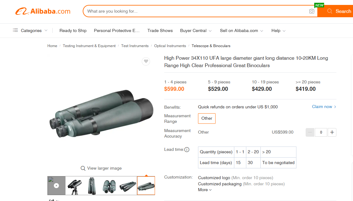

Ich hoffe hier nicht gleich gesteinigt zu werden ... aber hat schonmal jemand so was versucht ... die sehen ja recht baugleich aus ... gibts auch als 40x110
Hmm, schwer zu sagen... ist aber vielleicht eher was für "mutige" (zu denen ich nicht gehöre).
Da müsste es schon eine zuverlässige Quelle geben welche genau dieses Fernglas kennt und sehr positiv darüber berichten kann.
