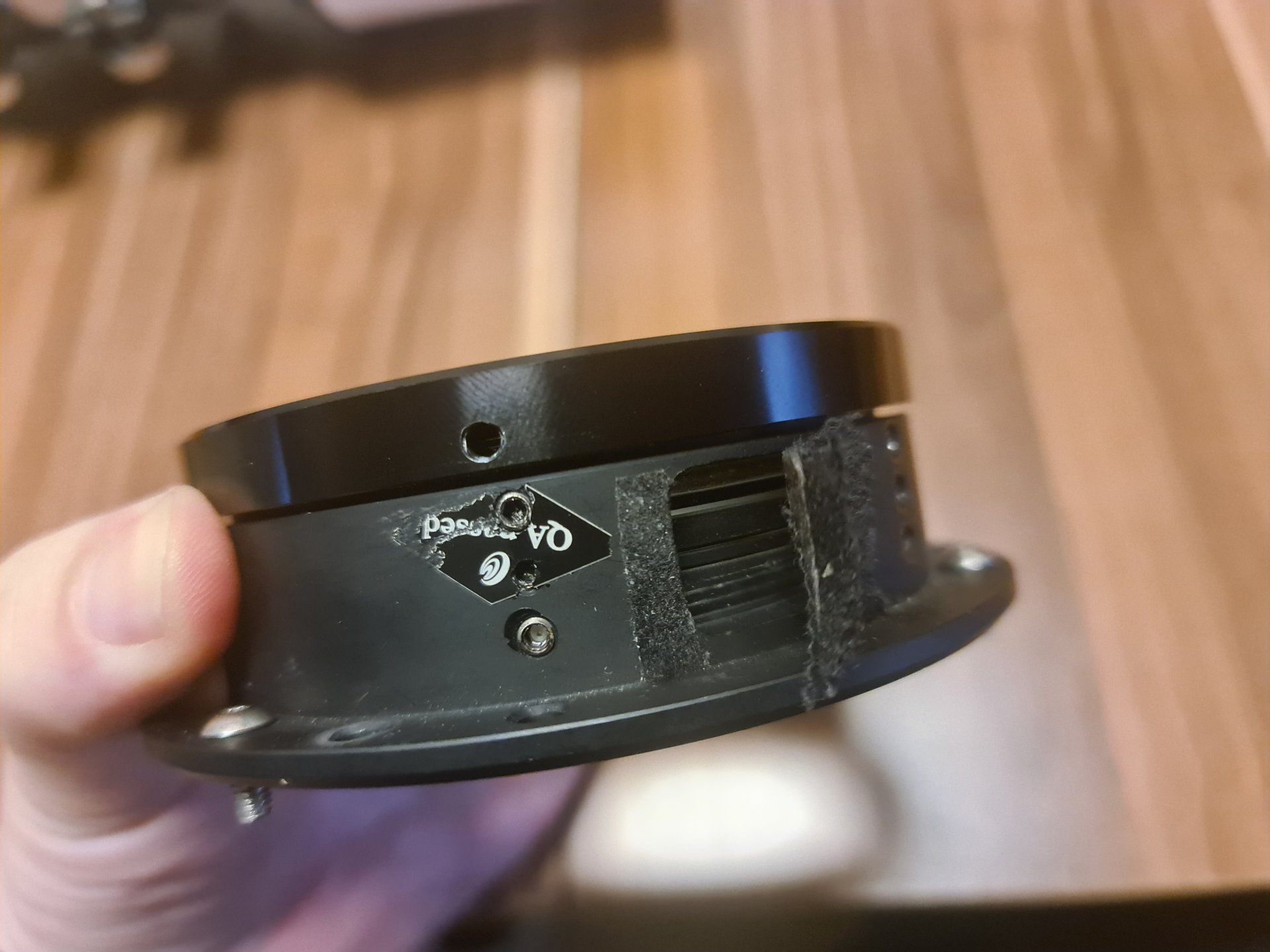

Das gute Stück kam also an und sah erbärmlich aus! Wurde ohne Linseldeckel gelagert, wohl aber mit Batinovmaske. Es war von außen ein fieser Staubfilm drauf, in Batinovform und von innen war das Objektiv jetzt auch nicht wirklich besser.
So hab ich in den sauren Apfel gebissen und das Linsenpaket entfernt und beidseitig vorsichtig gereinigt. Die Justageschrauben habe ich mit Heißkleber leicht fixiert um die Stellung beizubehalten.
Dabei ist mir aufgefallen dass das Siegel des Linsenpaketes schon mal geöffnet war.
Erster Tageslichttest mit Astrokamera war unauffällig und brachte ein Bild.
Drei Wochen später hat das Wetter einen Test am Stern zugelassen und so war ich vorgestern unterwegs.

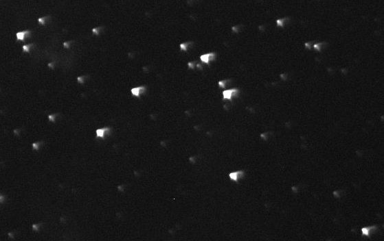

Die Abbildung war so mies dass der Autofokus die Sternscheiben nicht mehr als Sterne identifiziert hat und ich hatte kleine "Ninjasterne" mehr oder weniger mit Koma....
Also alle Bildfehler dieser Welt.
Auf dem Feld noch mal versucht leicht nachzustellen, aber besser wurde es nicht.
Hier die Frage: Gibt es jemanden im Rhein-Main Gebiet bzw Main Kinzig Kreis der sich "für n schmalen Taler" das Gerät mal anschauen würde?
Wenn nur das Linsenpaket als ganzes dejustiert ist sollte es ja kein Problem darstellen. Ich habe aber kein Justierokular noch Zenitspiegel um in den Fokus zu kommen.
Falls die Linsen untereinander dejustiert sind kann ich das Gerät entsorgen, da Justage wohl wirtschaftlicher Totalschaden bedeutet.
Wenn hier im Großraum Frankfurt / Hanau jemand sich Mut Justage von APO's auskennt wäre ich über etwas Hilfe echt dankbar.
