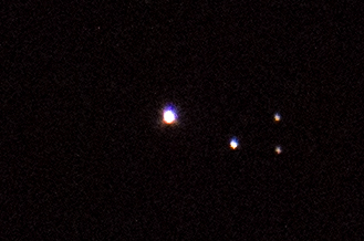

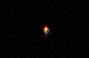

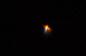

Ich habe mir vor einigen Wochen "blind" einen gebrauchten Apochromaten gegönnt, einen TS PHOTOLINE 80/480mm F/6 Triplet APO - FPL-53 - 3" mit passendem 3" Flattener.
Der Wow-Effekt (das Teil ist massiver, als es auf Bildern wirkt) war dann vorbei, als ich die Justage am Stern prüfen wollte. Dazu sollte ich vielleicht sagen, dass ich das bisher nie gemacht habe, mich aber aufgrund meiner Ausbildung etwas mit Beugung von Punktquellen auskenne. In Erwartung eines schönen runden Beugungsscheibchens habe ich dann bei hoher Vergrößerung an einem Stern leider reichlich Koma erkannt.
Mit einer Single-Mode-Faser (4 µm Kerndurchmesser) habe ich mir dann einen künstlichen Stern gebaut und in etwa 6 m Abstand platziert, auch hier war die Koma zu sehen. Allerdings habe ich mit den Justageschrauben (drei Paare Zug/Druckschrauben) keine wirkliche Verbesserung hinbekommen.
In einer der folgenden Nächte habe ich den Refraktor mal auf dem Balkon auskühlen lassen, Beteigeuze zentriert und das ganze fotographisch dokumentiert, ohne Nachführung, 1/100 s Belichtung. Die verwendete Kamera ist eine astromodifizierte DSLR und es wurde kein Filter / Flattener genutzt, dafür eine zugegeben günstige 3x Barlow.
Das sind die ersten drei Fotos im Anhang an diesen Thread.

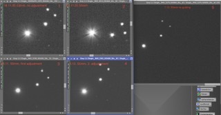

Ich denke der Schweif der Koma ist schön zu sehen. Das kleine Programm Abberator zeigt mir auch, dass der Rotsaum gegenüber des Schweifs so "passt", sprich man würde hier aufgrund der Koma einen Rotsaum erwarten.
Jetzt bin ich tatsächlich niemand, der zu pingelig ist. Daher wollte ich testen, ob/wie sich die Koma auf die fotographische Qualität auswirkt und zwar ohne Barlow.

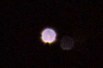

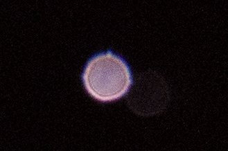

Dazu bin ich zu den Plejaden und habe Alcyone und Nachbarn fokal, extrafokal und intrafokal abgelichtet - zentriert, ohne Filter, ohne Flattener. Jeweils 0,4 s belichtet, ohne Nachführung. Das letzte Bild ist dann fokal und nur 1/100 s belichtet.
Ich hatte noch nie einen Apochromaten, aber ich denke die zwei Farbsäume in der fokussierten Abbildung sind eine Folge der Dejustage/Koma.
Ich könnte mir zwar vorstellen, dass das gewöhnliche Seeing bei längeren Belichtungen eher der limitierende Faktor ist, trotzdem bin ich damit nicht zufrieden.
Desweiteren sehe ich intra/extrafokal sowohl Farbsäume als auch wohl die Halterungen der Linsen. Ich hätte mir die Abbildung der Halterungen "symmetrisch" vorgestellt, könnte die Asymmetrie hier ebenfalls ein Hinweis sein?
Lange Rede kurzer Sinn: Mich stört die Dejustage schon sehr, auch wenn sie nicht limitierend sein sollte. Sollte ich den Apo professionell justieren lassen oder sollte eine Justage dieses Fehlers eigentlich auch zuhause möglich sein? Bevor ichs vergesse: Den OAZ habe ich schon mittels Laser geprüft, der ist ziemlich zentriert, also zumindest nicht voll daneben. Wobei ich hier auch kein Gefühl für die erlaubten Toleranzen habe.
Über konstruktives Feedback würde ich mich sehr freuen.
Viele Grüße,
Philipp

Hallo Philipp,
ich grüße Dich aus RLP, es könnte sich um Astgmatismus handeln, für meine Beurteilungsfähigkeit sind die Bilder jedoch zu klein. Ganz generell gebe ich aber zu bedenken, dass es sich um eine sehr preiswerte Optik handelt. Eine Spitzenoptik kostet in diesem Bereich den Faktor 10. Erwarte also in diesem Preissegment keine Wunder, der Grat zwischen Werbung und zugesicherter Eigenschaft ist sehr schmal.
Dieter
hallo Philipp,
Astigmatismus ist es nicht, da der defokussierte Stern rund und nicht eiförmig ist.
Sehr wohl ist aber Koma zu sehen, wie du schon richtig erkannt hat.
Weiters eine laterale Farbverschiebung, die Brennpunkte der Farben fallen nicht zusammen.
Ausserdem Druckpunbkte durch Justageschrauben an den einzelnen Linsen - das sind die 4 kleinen Artefakte aussen am Sterntest.
Du musst also an die Justageschrauben der einzelnen Linsen ran, und die am K-Stern versuchen einzujustieren und entspannen.
Über eine Justage des Objektives als Ganzes kannst du da leider nichts erreichen, an dem liegt das nicht.
lg Tommy

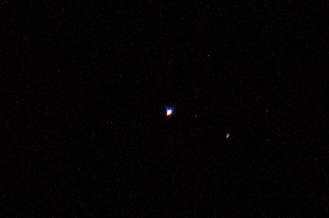

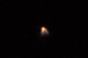

danke schonmal für die vielen Antworten!
Tatsächlich habe ich zwischendurch erneut eine Justage des gesamten Objektivs am künstlichen Stern versucht, ohne Erfolg.
Das sieht eher wie Astigmatsimus aus. Der könnte daher kommen, dass die Linsen in der Fassung klemmen.
Hallo Uwe, visuell ist der Schweif der Koma noch deutlicher erkennbar (am künstlichen Stern mit Weißlicht wie aus dem Lehrbuch) und einen ähnlichen Abbildungsfehler hatte ich schon mit einem Mikroskopobjektiv, von daher bin ich mir hier recht sicher. Aber letztlich sind beide Aberationen ja sehr ähnlichen Ursprungs und vielleicht ist das die nächste Baustelle, wenn die Koma korrigiert ist ...

Hallo Tommy, könnte die laterale Farbverschiebung nicht auch Folge der Koma sein? Im Fokus ist der theoretische "Kern" des Koma-"Kometen" ja auch nicht farbrein sondern zeigt deutlich einen Saum.

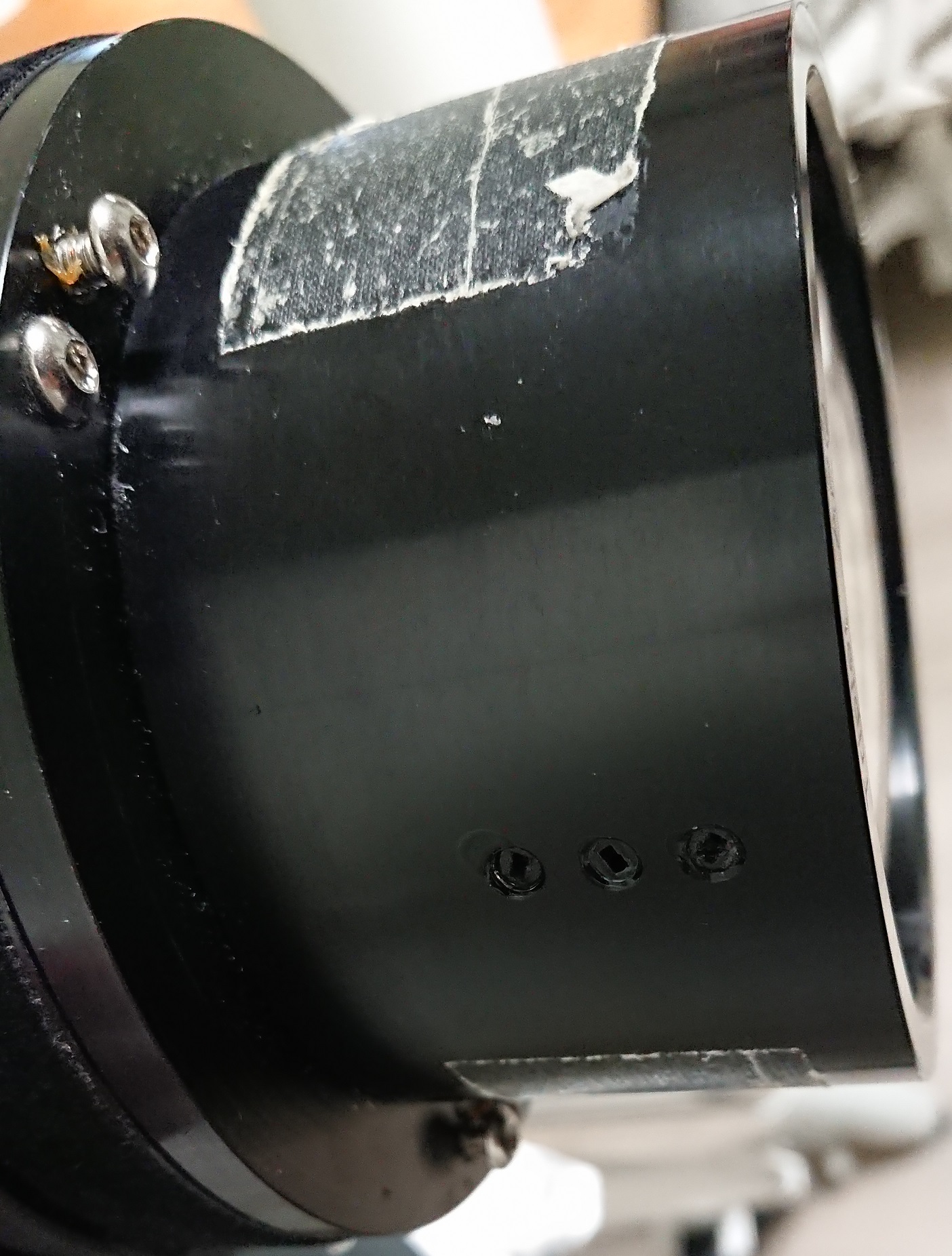

Hallo
Sieht nach einen Kälte Problem aus.
Sieht du die Druckpunkte auch im warmen am künstlichen Stern?
Ich würde dann alle Schrauben an der Seite der Fassung die für die Zentrierung der Linsen sind leicht aufdrehen.
Ich selber zentriere immer nur die Linse in der Mitte am künstlichen Stern.
Bisher hat das immer funktioniert.
Aber Achtung, manche Fassungen sind von Hause aus zu eng gemacht.... dann geht garnichts mehr.
Gruß Dieter
Nachtrag:Der Konterring der die Linsen in der Fassung hält, vorher lockern.
Manchmal wird es dadurch etwas besser.

Hallo Dieter,
gute Frage, ich meine, dass sie ebenfalls am künstlichen Stern sichtbar gewesen sind. Aber ich prüfe das morgen mal zur Sicherheit nach.
Je nach Ergebnis werde ich mich dann an der mittleren Linse versuchen.
Bzw. erstmal genau schauen, auf welcher Seite die Schrauben laut Artefakt zu fest sitzen, sofern ichs am künstlichen Stern auch sehe. Habe pro Linse immerhin vier Schrauben, siehe Bild im Anhang. Da will ich nur ungern wild drauf los drehen.
Ist der Konterring ein Gewindering der im Objektiv-Tubus gegen die Linsen drückt?
Und noch eine Frage, da dies mein erster justierbarer Refraktor ist und ich noch keine Erfahrung mit Linsenfassungen im Teleskop habe: Besteht die Gefahr, dass die Linse durch ein zu starkes Lösen der schwarzen Madenschrauben "die Fassung verliert"? Sprich so verkippt, dass ich das nicht ohne weiteres Rückgängig machen kann?
Also ich werde sowieso behutsam ran gehen, aber trotzdem die Frage.

Am besten nummerierst du die madenschrauben durch (v, m, h und 1, 2,3,4). Dann an M45 bei Kälte jeweils nur eine Schraube leicht (1/3 Umdrehung) rausdrehen und die Abbildung kontrollieren. Ist mühsam, aber so kannst du die Schrauben, die zu feste sind, identifizieren.
kann auch sein, dass die Fassung zu feste ist, dann bewegt sich nix. Da weiß ich dann auch keinen quick fix zu, manchmal sind die Gewinderinge sogar verklebt.
bei meinem WO hat das aber sehr gut funktioniert mit dem stückweise lösen. Bild mal anbei.
viel Erfolg! Joachim
Hallo
Genau, der Ring hält die Linsen in der Fassung. Diesen Ring leicht lösen.
Du kannst mich mal anrufen.
Ich erkläre dir dann wie ich es mache.
Ich sende dir eine PN.
Gruß Dieter
