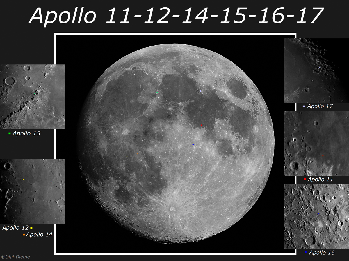

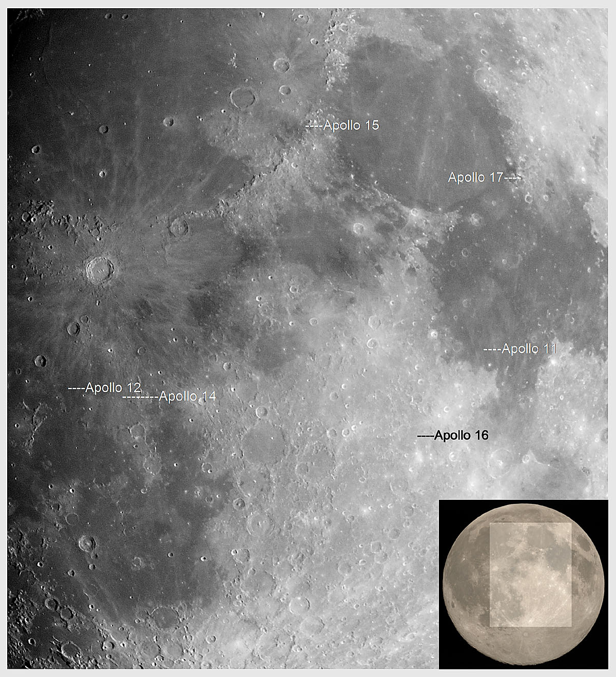

Hier ein kleines Übersichtsbild von der Mondoberfläche, aufgenommen am 08.06.2014. Es sind alle Landegebiete der Apollo-Missionen zu sehen.
Ein anderes Bild dieses Tages hat es ja in die aktuelle Ausgabe bei Sterne und Weltraum geschafft, leider in abgespeckter und leicht veränderter Ausführung als das, welches ich hier in der Fotogalerie eingestellt habe.
http://forum.astronomie.de/phpapps/ubbthreads/ubbthreads.php?ubb=showpic&id=35980
Einzelbild mit Panasonic G3 und Meade ED Refraktor 102/920mm.
Viele Grüße Olaf.

Hallo Olaf!
Dafür, dass es ein Einzelbild ist und im Verhältnis zu der Öffnung finde ich das Bild bemerkenswert scharf, mal abgesehen von der wirklich schönen Idee.
Viele Grüße und CS
Martin

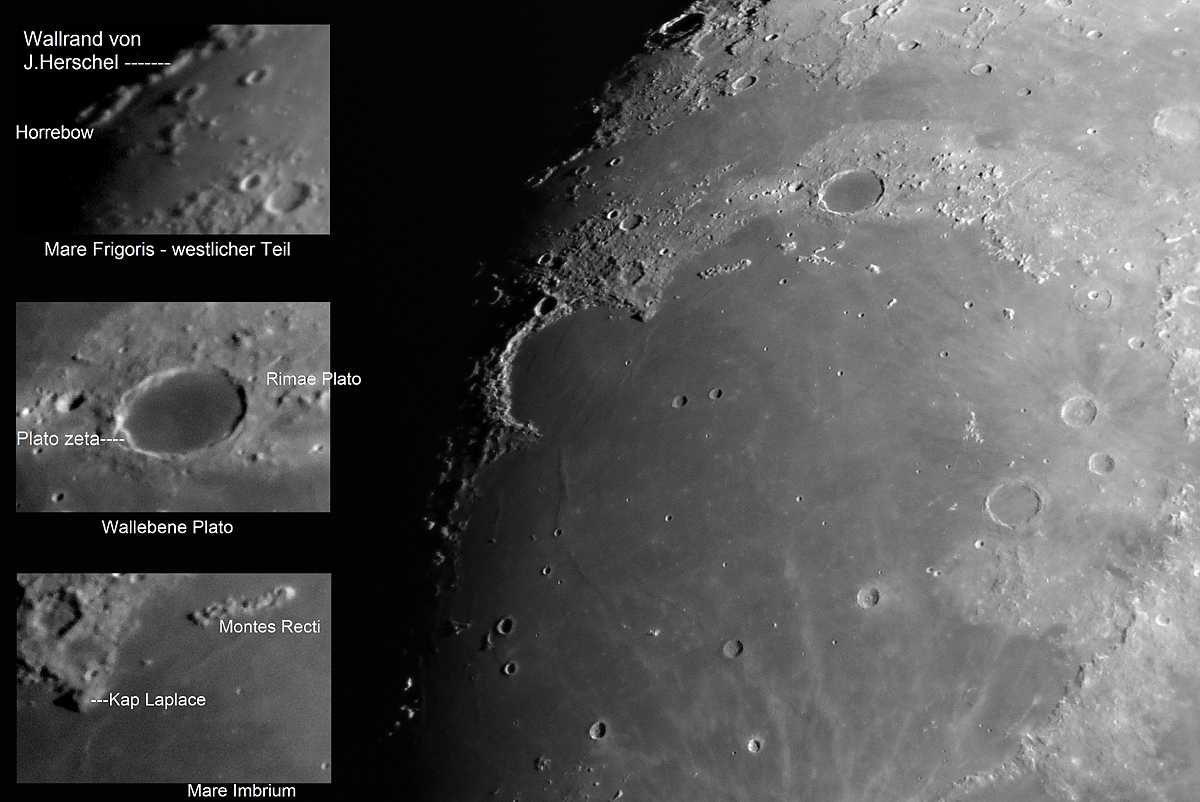

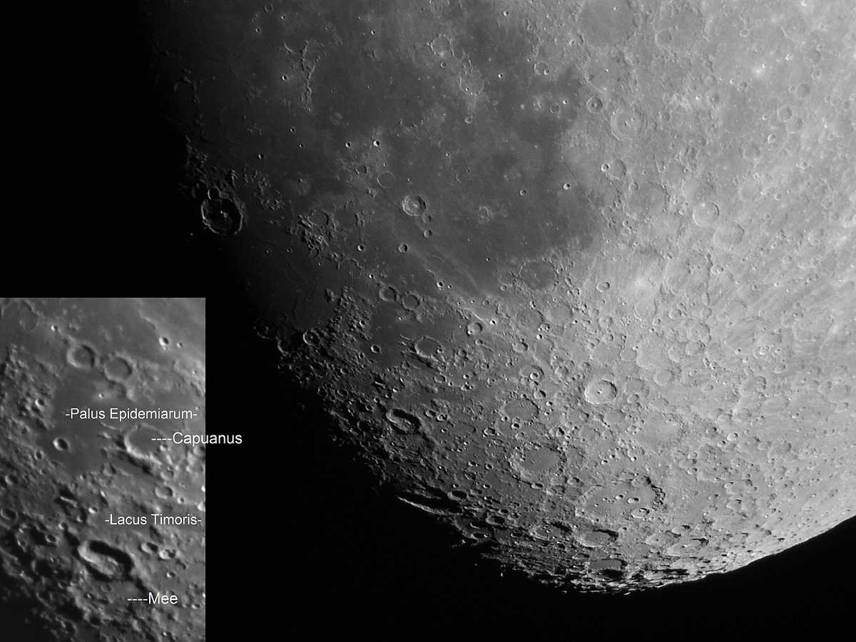

Hallo Martin, Danke für die Rückmeldung zum Bild. Ja, die Idee mit den Landestellen viel mir etwas später ein, als ich sah, das hier alle zu sehen sind. Ich hatte mich ja zuerst auf die Bildpräsentationen vom Terminator konzentriert (zwei Bilder in der Foto-Galerie, Nord- und Südteil), da braucht es ja auch ein paar Ideen, damit es interessant wird. Meine Bilder mit Beschriftung sollen ja auch so eine Art Beobachtungstipp sein. Zum Glück hatte ich auch einige Aufnahmen weit ab vom Terminator aufgenommen.
Viele Grüße Olaf.
Hier der Südteil:
http://forum.astronomie.de/phpapps/ubbthreads/ubbthreads.php?ubb=showpic&id=35877
Hallo CaptainKirk,
schönes Bild! Ich habe einen Reflektor mit ähnlichen Werten (ein wenig besser). Welches Okular hast du genommen? Und wie hast du so einen großen Bereich reinbekommen und dann auch noch scharf? Kannst du mir bitte deinen ganzen Aufbau schicken, also einmal aufzählen was du alles verwendet hast?
Gruß Philipp

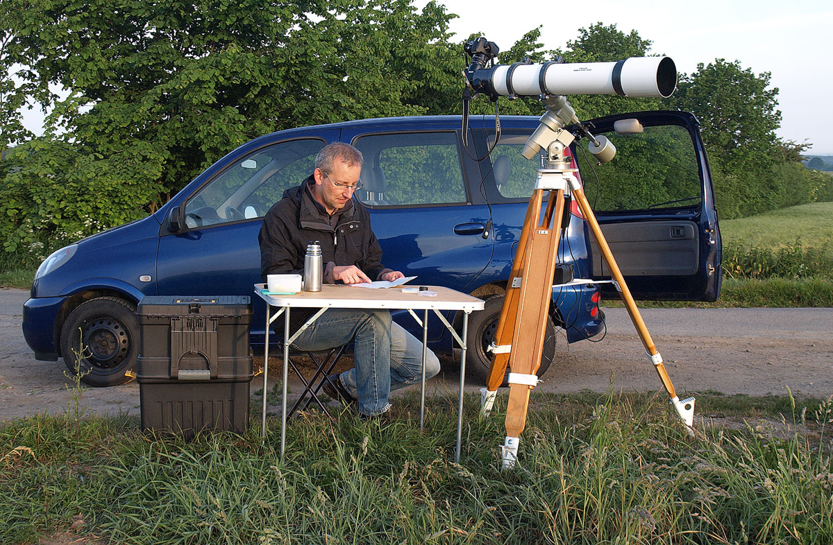

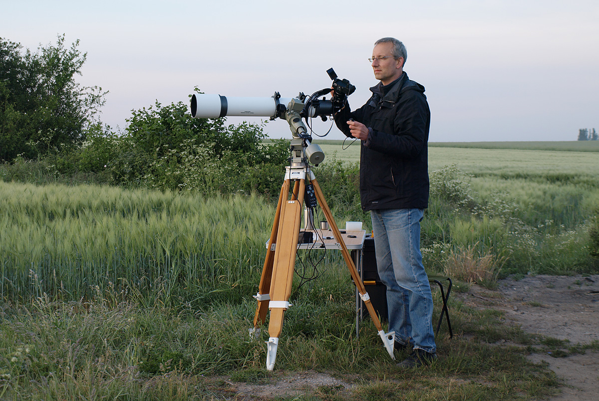

Hallo Mike, schön das es Dir gefällt.
Philipp, gern will ich Dir Deine Fragen beantworten und es freut mich, das Du so ein Interesse am Bild zeigst.

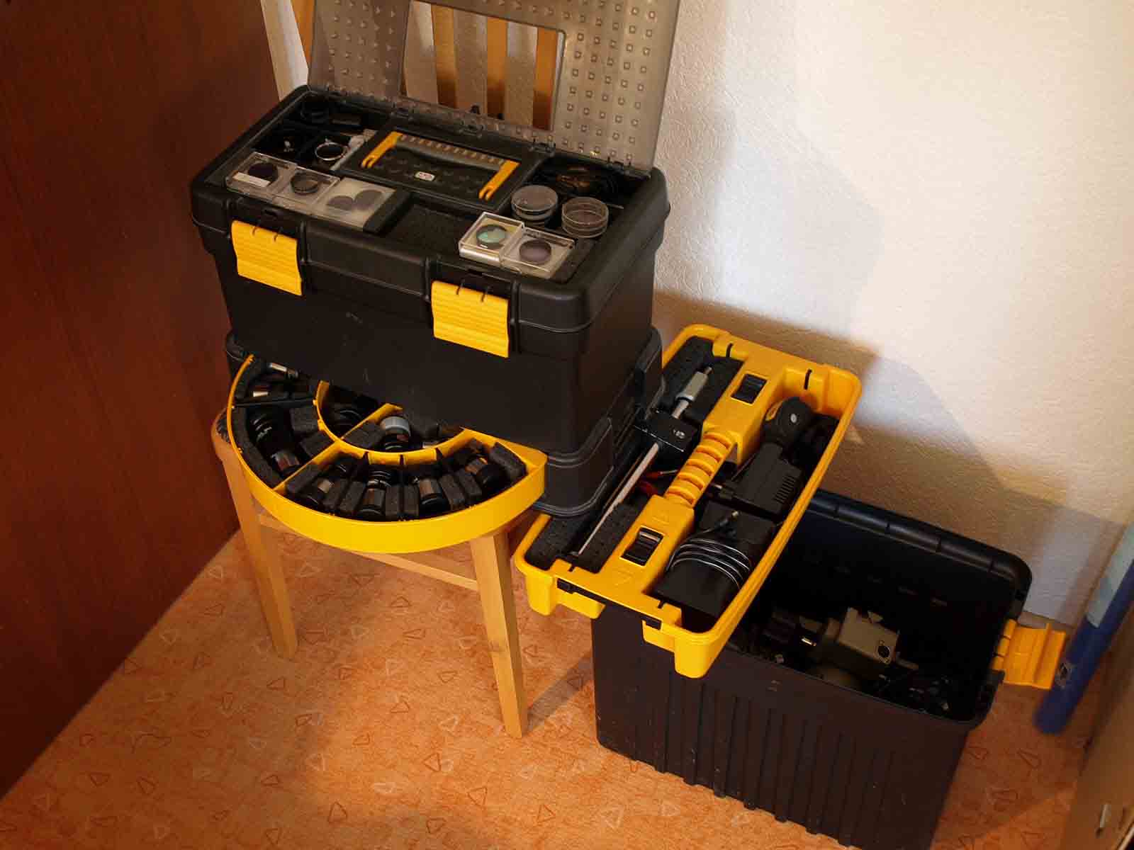

Ich hänge mal ein paar Bilder mit an, wie das Teleskop im Einsatz so aussieht (die Bilder stammen übrigens vom Venustransit 2012). Der Refraktor ist ein Meade ED 102/920mm, das ganze auf einer Vixen Super-Polaris (die habe ich schon seit 1991)mit einem Baader Hartholzstativ (kaum zu glauben, um wie viel das stabiler ist als ein Alustativ). Für mein Zubehöhr siehe das Bild mit der Werkzeugkiste. Dann noch ein Klappstuhl und ein Tisch.
Zum fotografieren benutze ich jetzt eine spiegellose Systemkamera Panasonic G3, vorher eine DSLR Olympus E-600 und E-410. Beide haben einen Chip mit 13x17,3 mm, also Cropfaktor 2 zu Kleinbild. Die Brennweite verlängere ich entweder mit Fotokonverter 1,4x und 2x von Nikon (im Gebrauchthandel sind die manuellen sehr billig im Neuzustand zu bekommen). Oder ich nehme einen Glaswegkorrektor Typ 2,6x für ein Bino von Baader als Barlowlinse vor einem Amiciprisma (der Korrektor ist für Glaswege gerechnet), Brennweite dann 3200mm oder je nach Abstand auch anders möglich.
Bei diesem Bild hier kam ein Zweifach-Fotokonverter zum Einsatz da passte der Mond gerade ganz herein (um 10Tage alt), dann einen Bildausschnitt herausgeschnitten, bearbeitet und beschriftet und zum Schluss dann alles auf Forengröße 1200x1318Pixel kleingerechnet und komprimiert.
Viele Grüße Olaf.
