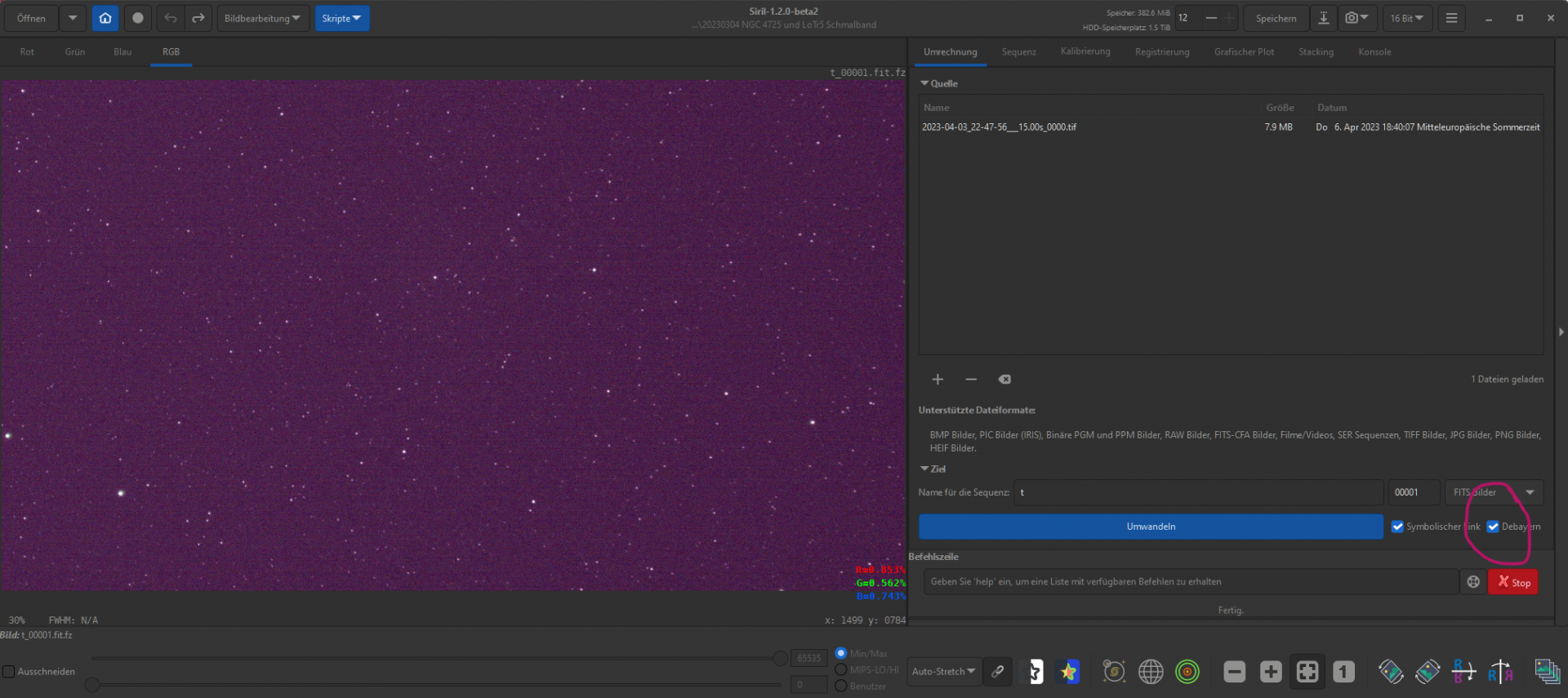

Das Bild musst du erst debayern. Das geht z.B. mit Siril. Das bei mir eingestellte Bayerpattern stimmt aber evtl. nicht. Das habe ich für das Beispiel nicht umgestellt.

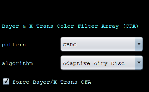

es ist ein Tiff, das in APP und überall anders erst debayert werden muss. Das kannst du in APP unter RAW einstellen:
Es sieht dann erstmal grün aus, aber mit "neutralize BG" auf der rechten Seite kannst du das neutralisieren.

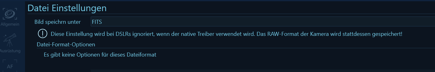

Ich verstehe daher nicht, warum du mit einer Astrocam überhaupt in TIFF aufnimmst. Das richtige Format wäre Fits oder für PI-Benutzer ggf. XSIF. Dann werden viele Aufnahmedaten (Koordinaten, Uhrzeit etc und vllt auch die Bayer Matrix) in den Header der Datei geschrieben und die Programme können sie nutzen. In NINA kann man das Aufnahmeformat in den Optionen unter bei dem Punkt "Aufnahme" einstellen:

wie du oben in meinen Screenshots siehst habe ich so auch unter Punkt 0 eingestellt.
Danach habe ich das Bild geladen, trotzdem steht da dann Mono.
Laut Hersteller ist GBRG richtig.

Ich habe Nina jetzt auf fits umgestellt.
