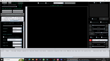

Hallo, ich hab ein ziemlich doofes Problem.
Wenn ich im Astropixelprocessor ein Bild stacken möchte dann verzerrt der mir immer die Sterne (Bild), obwohl die Sterne bei jedem Bild super passen.
Wenn ich dithere ists sogar noch schlimmer.
Hab aber die Einstellungen genau so wie es Daniel Nimmervoll oder Frank Sckenheim macht:
Was kann das sonst sein?
LG Niki
PS: Ich arbeite immer mit einem Schmalbandfilter (L-enhance), falls das relevant ist...

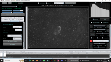

Hallo Niki,
sieht für mich so aus als wäre auf HotPixel registriert und gestacked worden.
Wenn du Darks hast sollte das das Problem beheben.
Tobi

Ich bin mir gerade draufgekommen, dass das Problem NUR auftritt wenn ich Halpha bzw. O3 einzeln stacke, wenn ich ganz normal stacke dann passt alles.
Im Bild sieht man gar keine Sterne mehr, warschinlich weil ich gedithert hab.

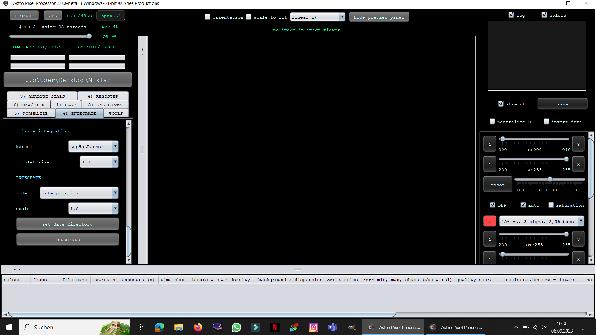

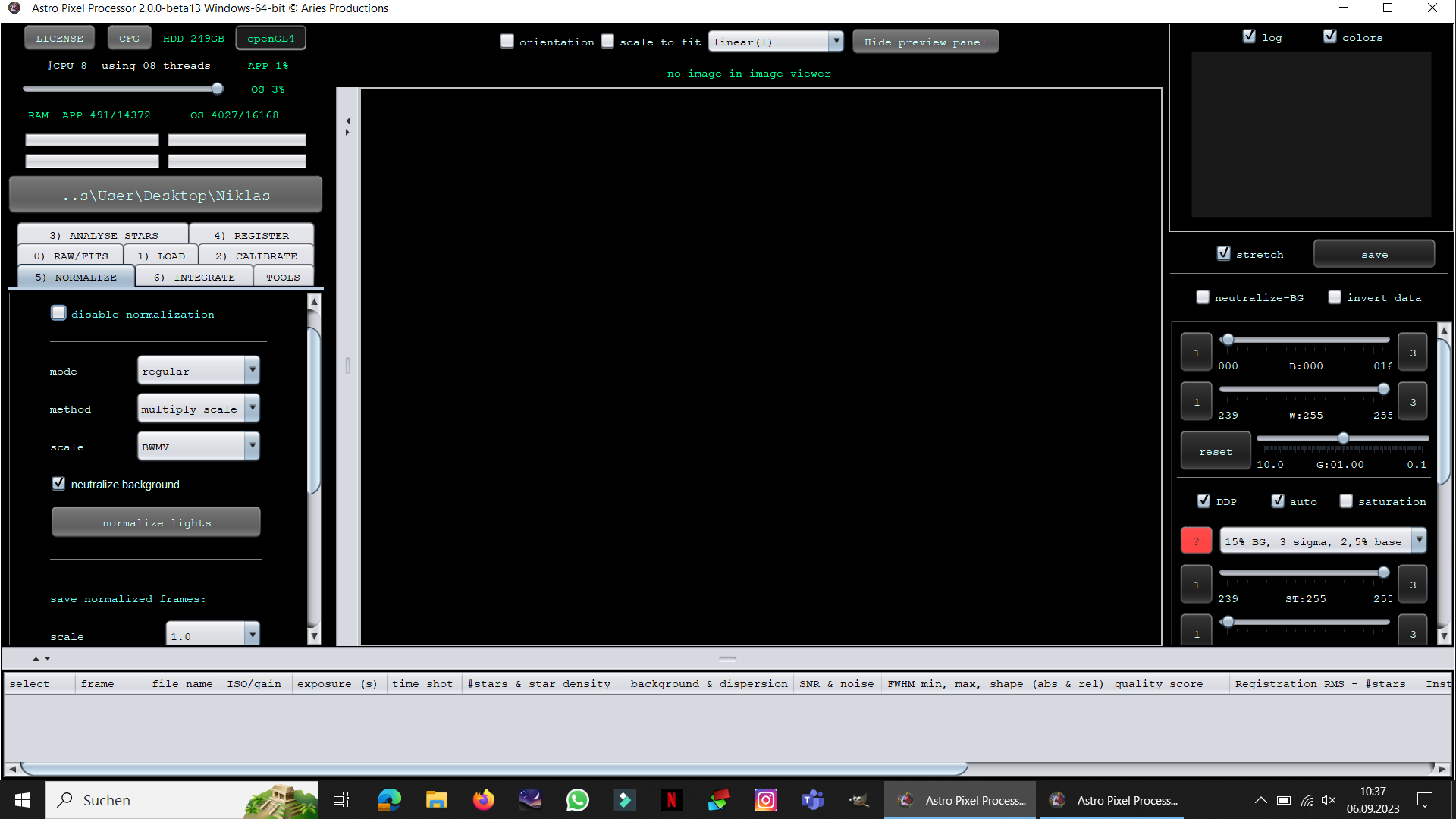

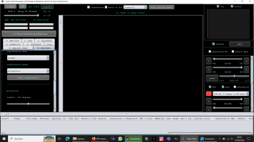

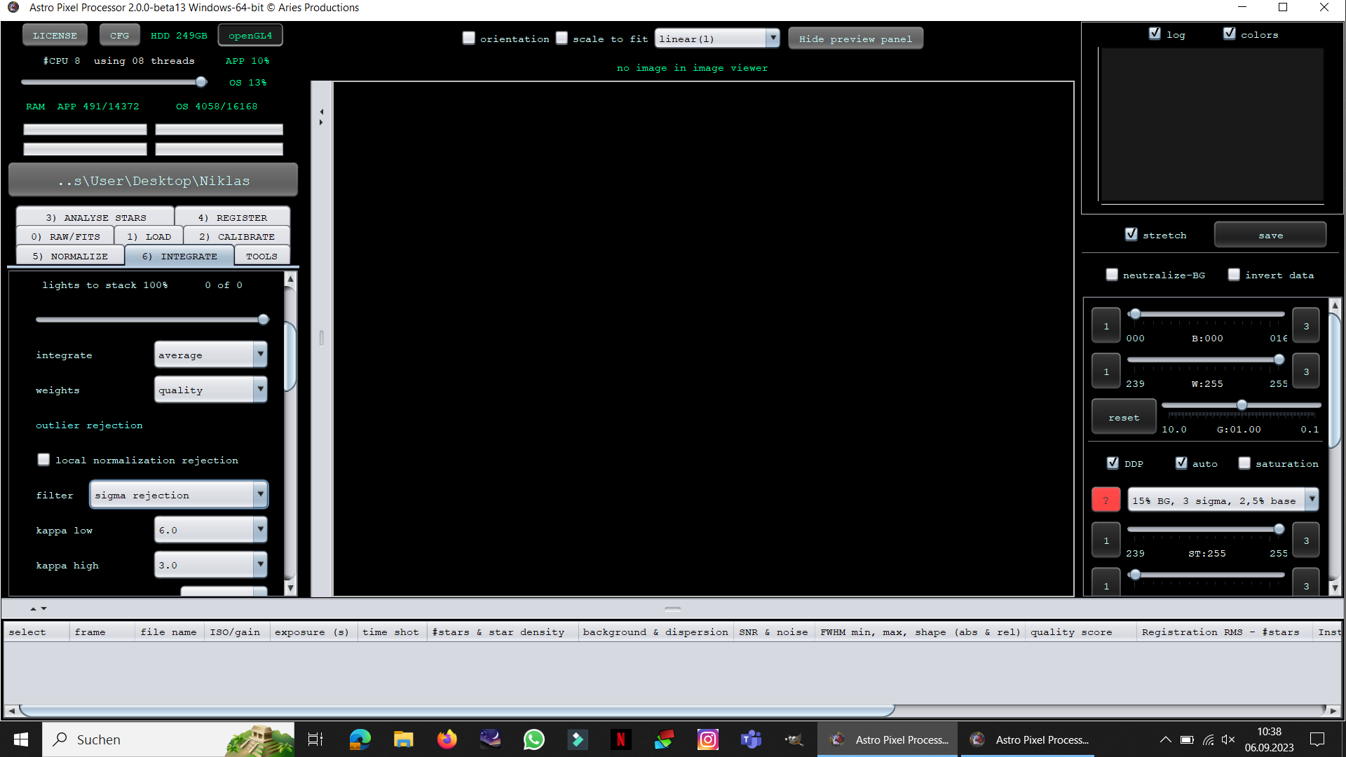

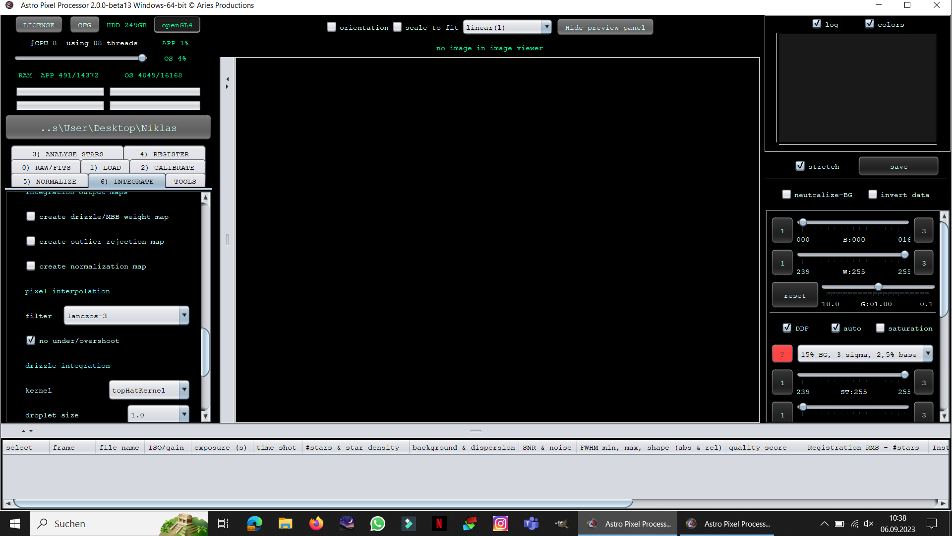

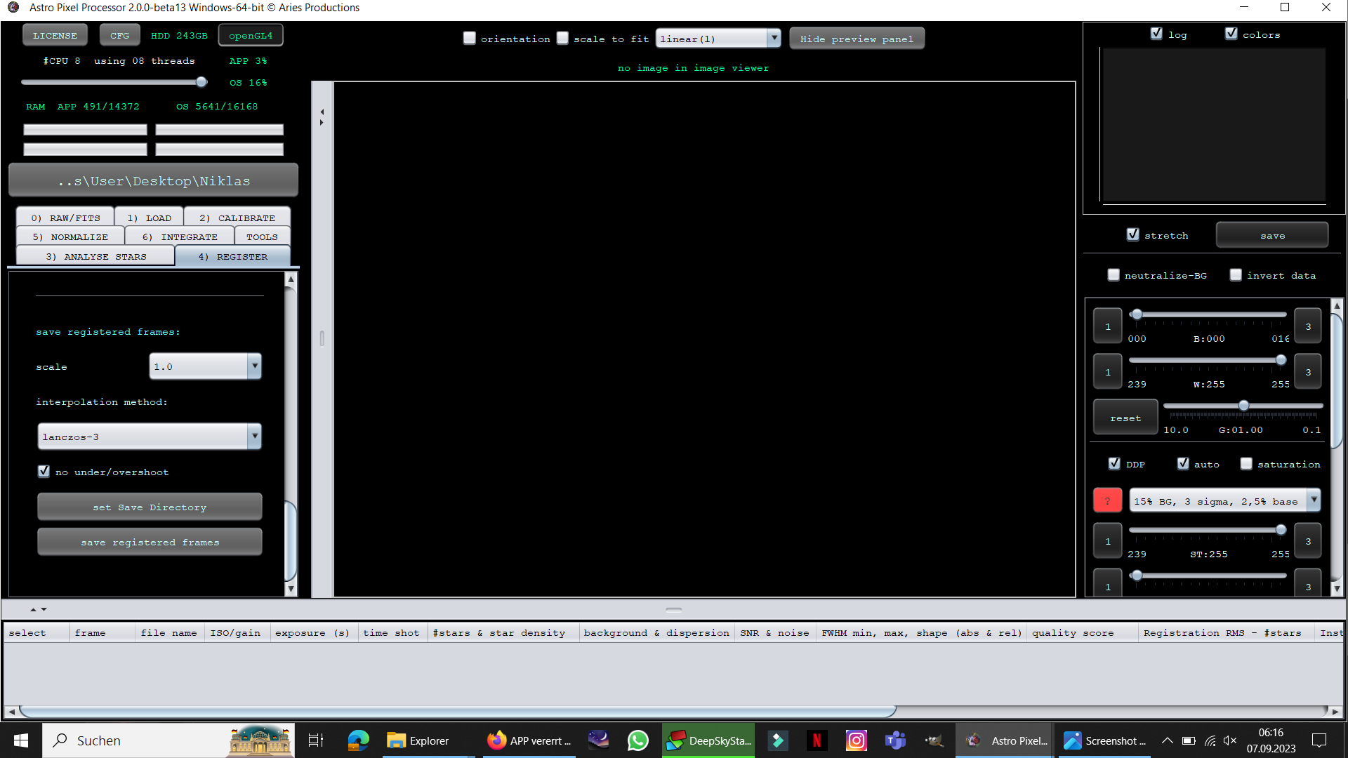

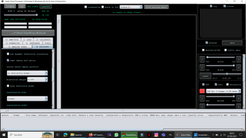

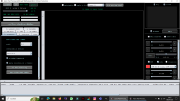

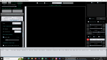

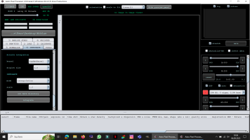

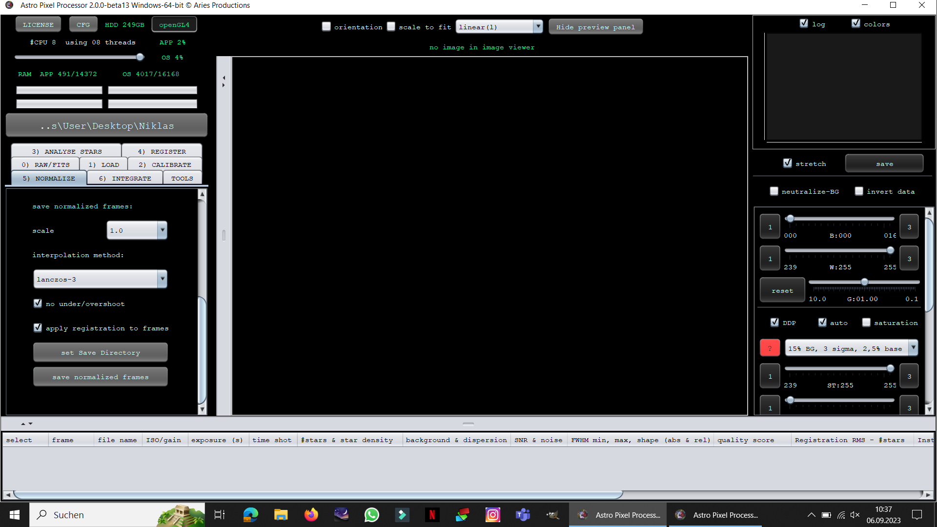

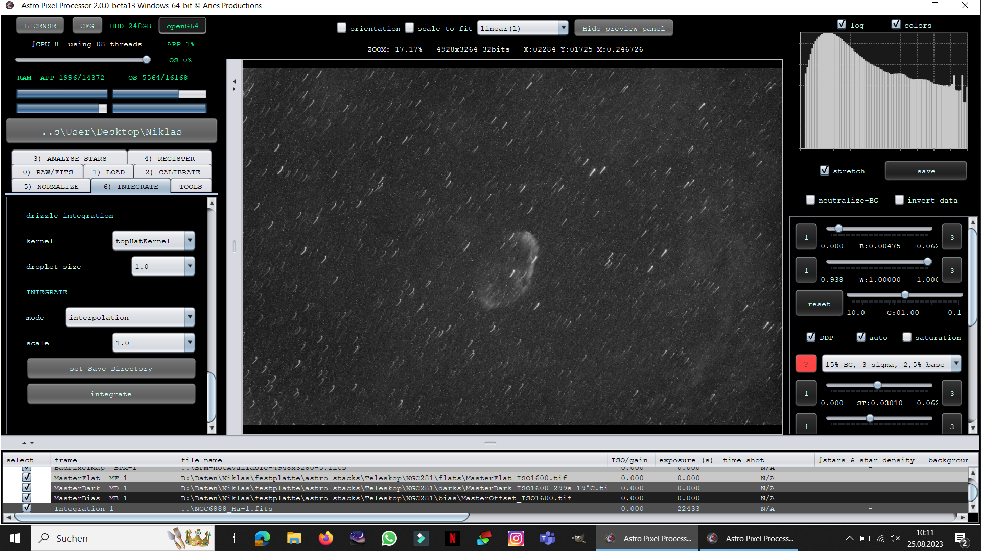

Das sind meine Eistellungen bei Schritt 5 und 6

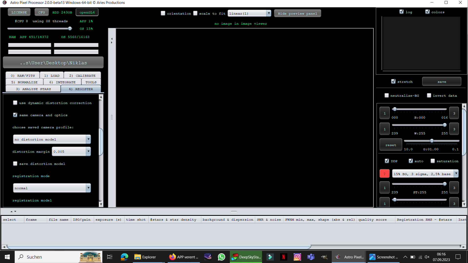

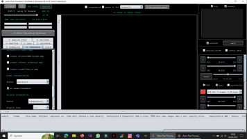

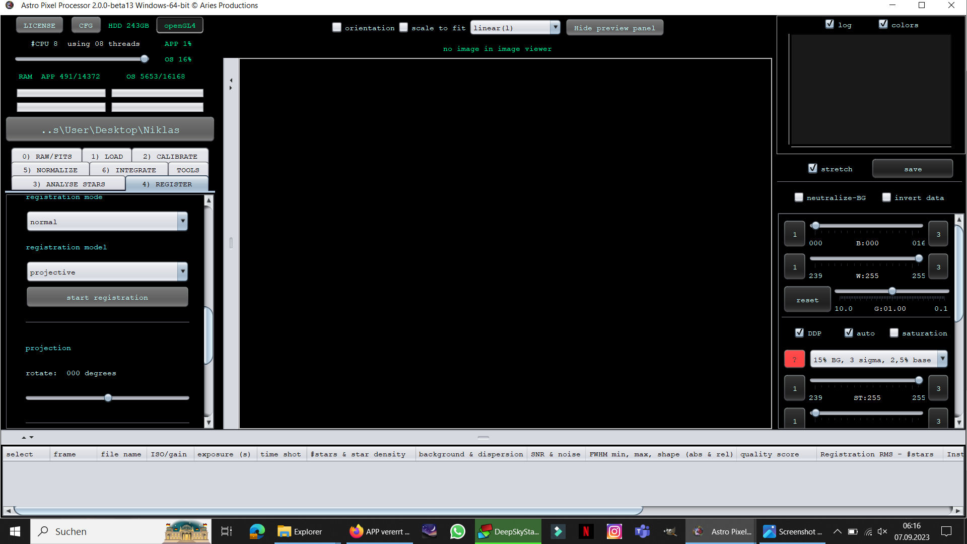

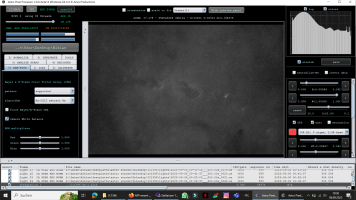

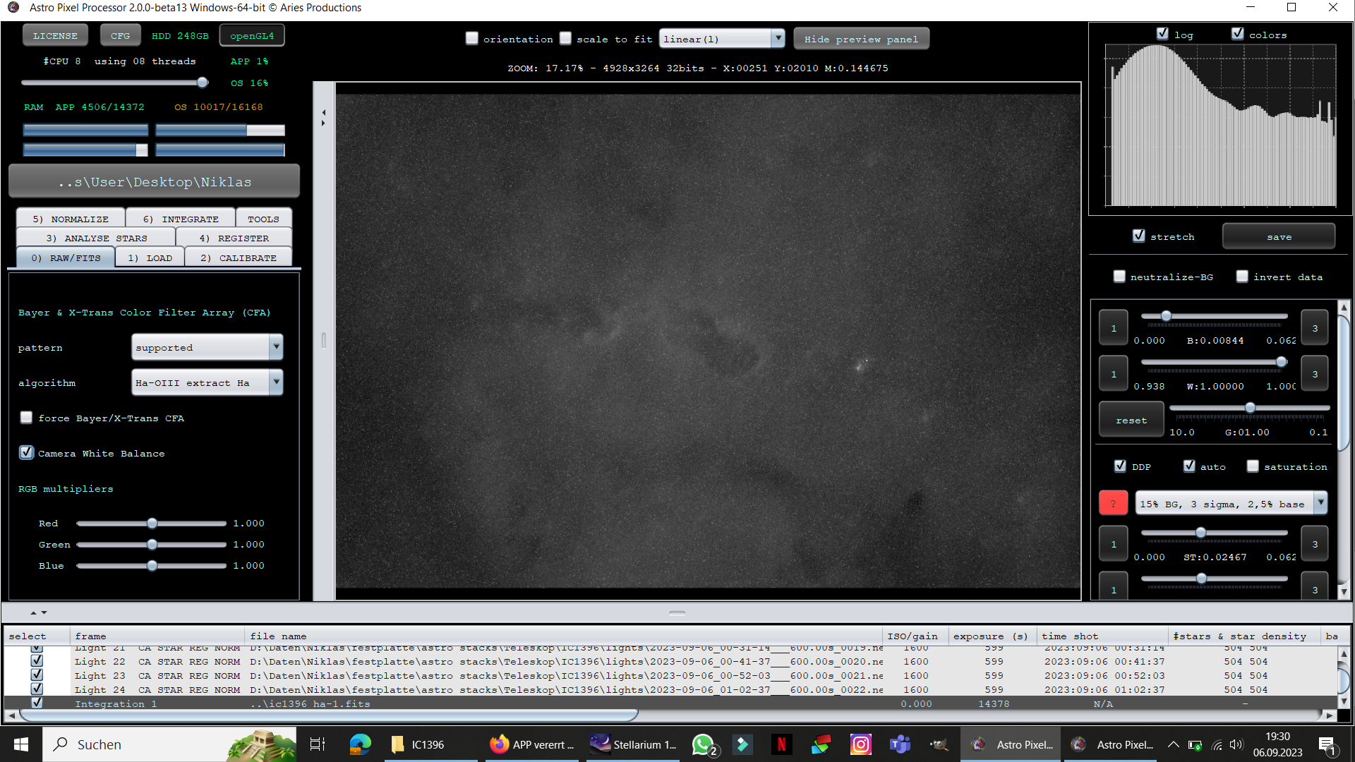

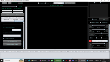

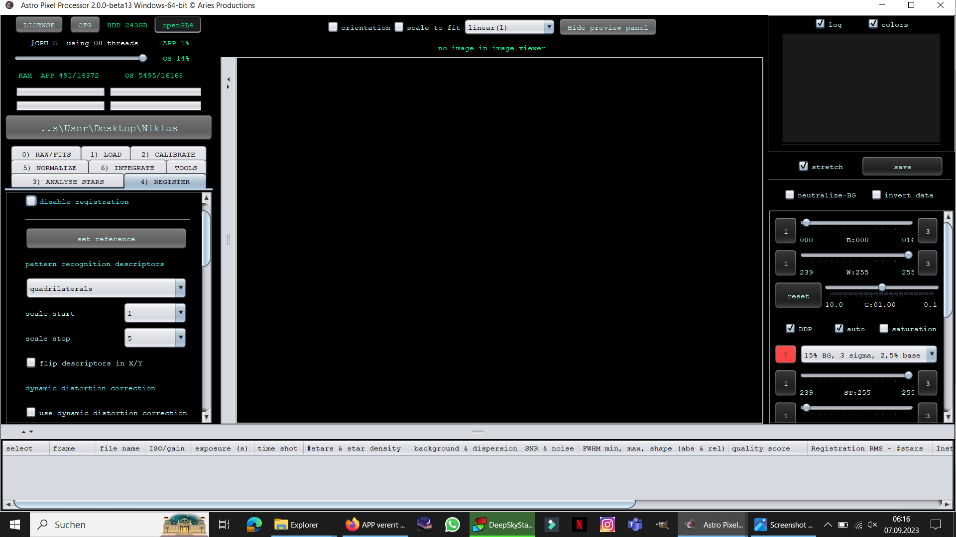

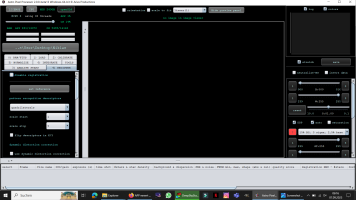

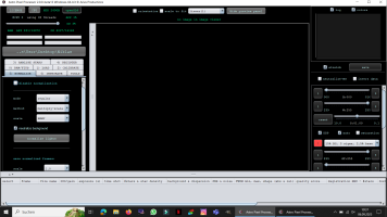

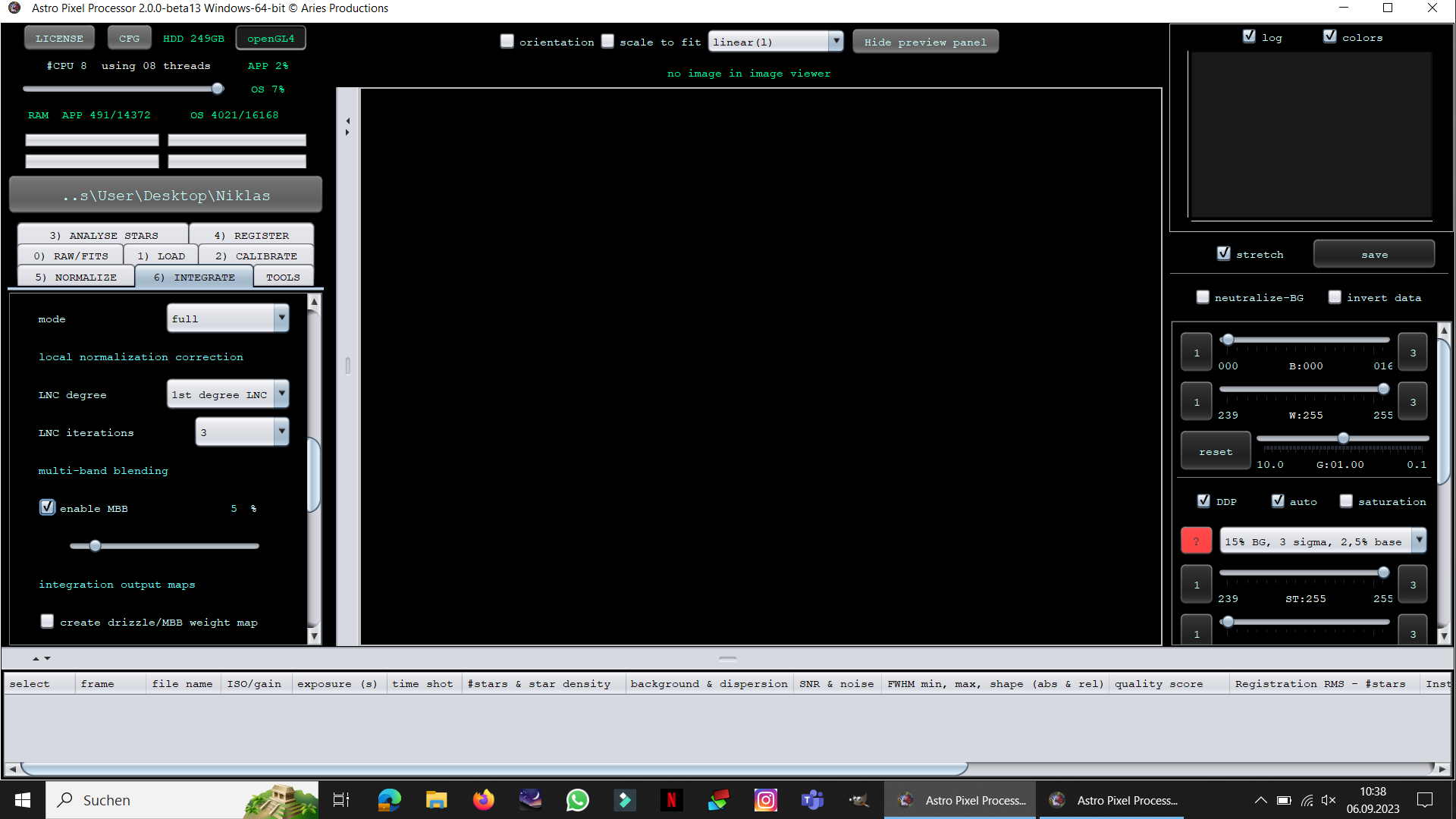

und das bei Schritt 4:

Hallo Niki, um das richtig verstehen, du nutzt eine Farbkamera mit einem L Enhancer Filter (Schmalbandfilter würde ich das noch nicht nennen, aber das ist Ansichtssache), extrahierst das Grün-und dann das Rotsignal für OIII und Ha und registrierst die Bilder dann und stackst? Ansonsten versteh ich nicht genau was du mit der Aussage meinst

Außer bei der Einstellung für die Integrationsmethode (Screenshot 52) benutzt du die Standardeinstellungen von APP. Du lädst also die Lights, Sternerkennung, Registrierung, Normalisierung und Integration laufen ohne Auffälligkeiten? Und im Ergebnis sind die Sterne dann „verzerrt“ oder verschwinden ganz, wenn du gedithert hast? Das glaube ich nicht.
Aus deinen Ausagen in Post #5 werde ich auch nicht schlau. Kannst du nicht etwas mehr Mühe investieren um deine Vorgehensweise und das Problem besser zu beschreiben?
Die Registrierung der Lights scheint gar nicht stattzufinden. Die wichtigste Frage ist also, wie groß sind die Werte für den registration rms (Registrierungsfehler), die nach der Registrierung für die Lights in der Tabelle gelistet werden?
Du nimmst deine Rohdaten und erstellst mit APP einfach ein Bild der Subframes die du mit dem L enhance Filter aufgenommen hast, Also ein RGB-Bild. Dann zerlegst du das Summenbild in die einzelnen Farbkanäle, das geht mit fast jedem x-beliebigen Bildbearbeitungsprogramm. Du nimmst den Grünkanal für OIII und den Rotkanal für Ha und kannst sie dann einzeln nach belieben strecken, entrauschen, glätten usw. . Wenn du von den einzelnen Kanälen nichts wegschneidest bleiben sie auch auf einander ausgerichtet. Dann kannst du sie hinterher einfach wieder zu einen OOH Bild zusammenfügen.
Sorry, wenn ich da nicht so schnell locker lasse. Screenshot 56 oben zeigt, dass APP in allen Frames mehr als 500 Sterne identifiziert hat. Du sagst, es kommt keine Fehlermeldung bei der Registrierung. Die Einstellungen für die Registrierung sind ok. Aber im gestackten Bild sind keine Sterne. Das kann nicht sein. Wenn es APP nicht gelingt, die Frames anhand der Sterne aufeinander zu registrieren, gibt es eine Fehlermeldung. Wenn keine Fehlermeldung kommt, sind später auch Sterne im Stack zu sehen. Für den von dir aufgestellten Zusammenhang, dass die Sterne nur bei extrahierten Schmalbandkanälen fehlen, gibt es auch keinen sinnvollen Grund. Daher noch einmal die Frage: wie groß ist der rms-Fehlerwert der Frames bei der Registrierung?
