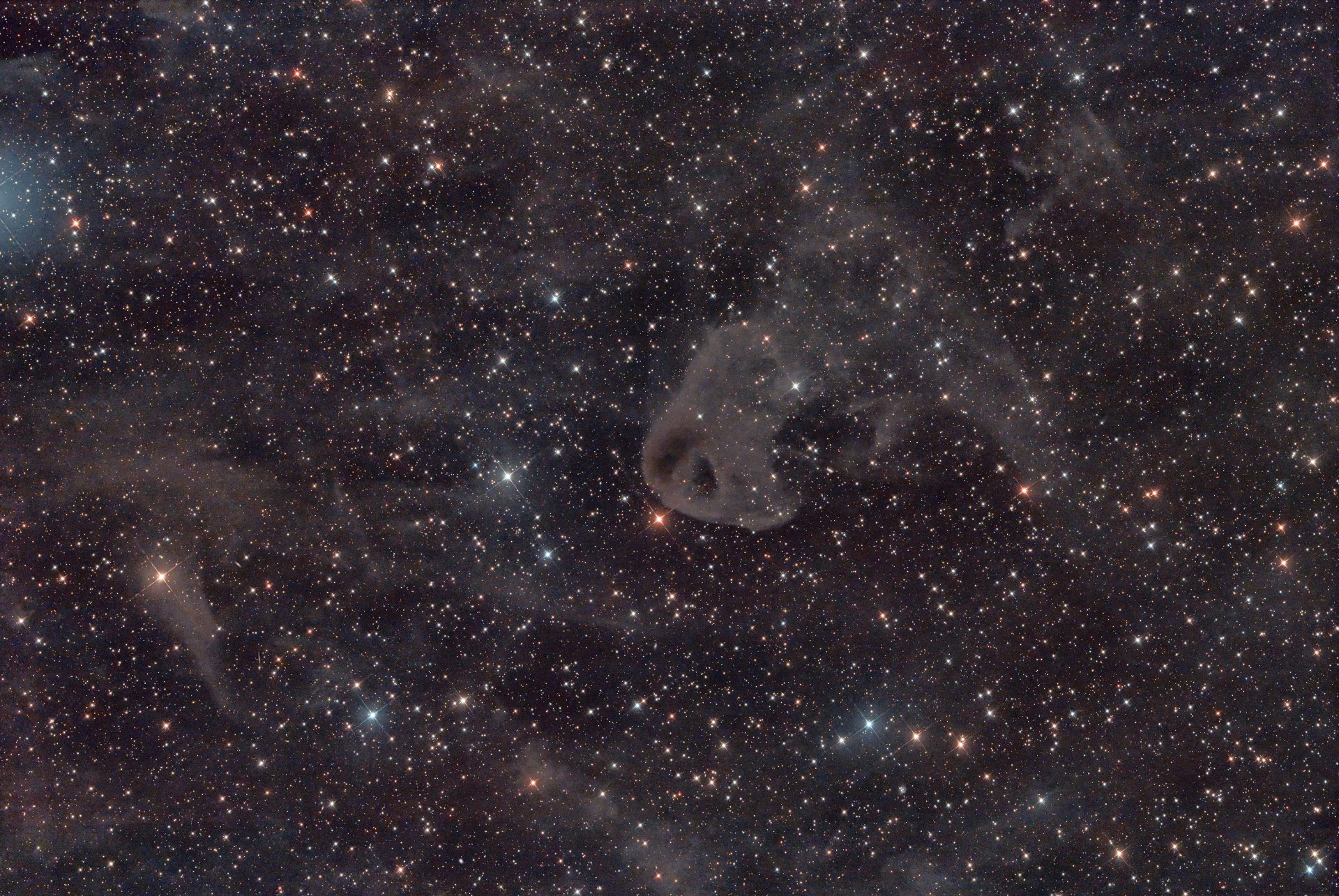

Im Sternbild Stier befindet sich die Dunkelwolke B 207 aus dem Dunkelwolkenkatalog von E.E. Barnard (1919), auch bekannt als Dunkelnebel LDN 1489 aus dem Katalog von Beverly T. Lynds (1962). Dieses Objekt liegt in einer Zone, die erfüllt ist von Dunkelwolken und Reflexionsnebeln. Die Reflexionsnebel sind teilweise recht lichtschwache Staubnebel, erleuchtet vom Bulge der gesamten Milchstraße, zum Teil liegt auch unregelmäßiger, filamentartiger galaktischer Zirrus vor. Rund 5° südwestlich von LDN 1489 sind die Plejaden zu finden, sie sind eingehüllt in die hellsten Reflexionsnebel dieses Himmelsabschnitts. Das Bildfeld misst 2,5° x 1,67° und Norden liegt auf 12:30 Uhr.
Bildautor ist Kai-Oliver Detken, Mitglied der beiden VdS-Fachgruppen Astrofotografie und Remote-Sternwarten. Aufgenommen wurde es in Namibia an der VdS-Remote-Sternwarte auf dem Gelände der Astrofarm Hakos. Als Teleskop wurde ein Takahashi Epsilon 160ED mit 160 mm Öffnung und 530 mm Brennweite verwendet, auf einer Montierung des Typs 10Micron GM3000.
Mit dem Reducer/Flattner (zweilinsiger Korrektor im Okularauszug) kommt das Teleskop auf ein Öffnungsverhältnis von 1:3,3. Die eingesetzte Kamera war eine Lacerta DeepSkyPro2600c mit den folgenden Filtern: Antlia Triband RGB Ultra 2" und Antlia ALP-T Dual Band 5 nm 2" für Hα- und [OIII]-Aufnahmen. Belichtet wurde insgesamt 11,5 Stunden im High-Gain-Modus (Gain 100), das waren 65 Einzelbelichtungen von je 5 min mit Filter 1 und 75 mit Filter 2. Für die Aufnahmeserien gab es drei Termine: 24. November und 6. Dezember 2024 sowie 26. Januar 2025. N.I.N.A. 2.3 wurde als Aufnahmesoftware verwendet, dann für die Bildbearbeitung Astro Pixel Processor 2.0.0, PixInsight 1.8.9, BlurXTerminator 2.0.0, Photoshop CS6 und NoiseXTerminator 1.2.0.

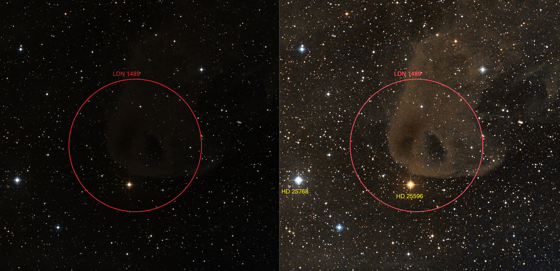

Gehen wir ins Bild. In der Mitte leuchtet uns B 207 entgegen - absolut keine echte Dunkelwolke, sondern ein heller Reflexionsnebel mit zwei eingebetteten Dunkelwolken im unteren Bereich. Barnard konnte 1919 noch nicht ahnen - auch Frau Lynds 1962 noch nicht, dass die Astrofotografen der Zukunft (also der heutigen Zeit) mit digitaler Fotografie und tiefen Belichtungen auch die Dunkelnebel als leuchtend wiedergeben können, wenn eben nur lange genug belichtet wird. Und das war damals absolutes Science Fiction. Das Zusatzbild zeigt den Himmelsausschnitt um LDN 1489 in zwei gleichgroßen Teilbildern aus Aladin. Links: Der rote Kreis umfängt eine dunkele Stelle am Himmel, eine Staubwolke, die an ihrem Mangel an Sternen erkennbar wird. Rechts: Helligkeit und Kontrast so angehoben, als hätte man länger belichtet. LDN 1489 ist jetzt ein Reflexionsnebel mit zwei dunklen Höhlen.

Das aktuelle AdM ist wieder einmal besonders, denn die Szenerie weit außerhalb der galaktischen Ebene hat kaum blaue Sterne. Klarer Fall: Im Staub unterhalb der Milchstraßenebene herrschen gelbliche bis bräunliche Farbtöne vor, mit warmen Farben der Sterne. Das hat unser Bildautor gut eingefangen. Nun darf man aber fragen: Warum nur hat er dann mit einem Schmalband-Dualfilter gearbeitet, wo doch nix an bunten Nebeln zu erwarten war. Ja, diese Überlegung ist richtig. Aber Kai-Oliver nimmt an einem Projekt der Fachgruppe Astrofotografie teil, wo es um das Thema "Reflexionsnebel mit Hα aufgenommen" geht. Mehr dazu in einem kommenden VdS-Journal für Astronomie.
