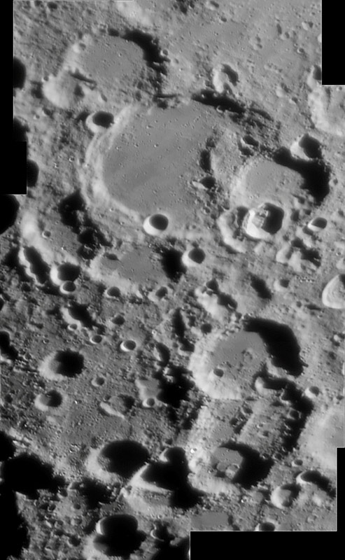

Hallo miteinander,
apropos, nur teuer ist gut...iss nicht(nicht immer)! Auch mit einer gewöhnlichen Webcam kann man durchaus ansehnliche Bilder machen, das geht nicht nur mit einer weit teureren DMK. Natürlich mit ein paar abstrichen, aber das wichtigtste, also gutes Seeing etc, bekommt jeder gratis! Mal zum angucken ein Mosaik von Stöfler bis Licetus, mit 840k. Das Bild wurde halt auf 100kb runtergeschrumpft.
Hallo Manfred!
Richtig, aber Vorsicht! Die alte TouCam hat z.B. den identischen echten CCD-Chip der DBK21 eingebaut, lediglich die aufwändigere Elektronik der DBK21 führt zu etwas besseren Ergebnissen.
Die neuen billigen Webcams haben aber oft viel billigere CMOS-Sensoren eingebaut, die nicht annähernd die Qualität einer DMK erreichen! Ich konnte da bereits einschlägige Vergleiche anstellen, und warne daher vor unbesehenem Kauf einer CMOS-Kamera, also immer erst genau prüfen oder Info einholen vor dem Kauf!
Gruß, Peter
Hallo floflo,
es wurde eine Phillips ToUCam Pro II, oder 840k benutzt.
Die Optik war natürlich keine so billige. Aber wie Peter schon richtig andeutete, kommt es sehr auf das Herzstück der WebCam an, das diese auch einen richtigen CCD-Chip hat, und das ist bei dieser natürlich der Fall. Hab ganz vergessen, dass man da auch einem Fehlgriff erliegen kann. Der Nachfolger ist glaub ich die SPC 900.
Da in der Regel das Seeing nicht so optimal mitspielt, verwende ich auch gerne einen Gelbfilter oder einen IR-Passfilter, muß dann aber im s/w-Modus fahren.
Meist läuft die Sache mit 10 fps, selten auch mit 20 fps, letzteres bei sehr unruhiger Luft oder wenn ich die ISS jage.
Gruß Manfred

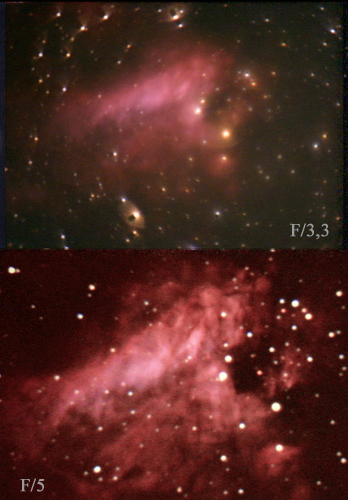

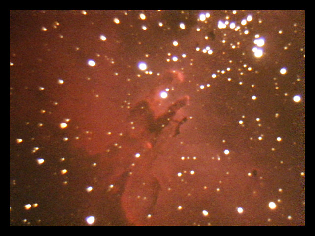

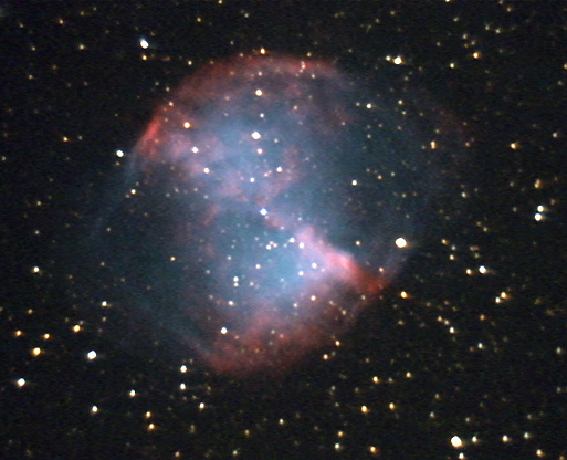

Hallo nochmal Kurt,
sende mal ein paar Beispielbilder, die das Problem zeigen, das ich habe mit der Chipfläche.
Um Licht zu gewinnnen, habe ich mir einen variablen Meadereducer zugelegt, der die Öffnungszahl bis auf f/3,3 hochtreibt.
Diese Öffnungszahl kann ich allerdings nicht gebrauchen, die Bildfeldebnung gelingt hier nicht mal mehr bei einem kleinen WebCam-Chip, was das erste Beispielbild von M17 zeigt.
Das Bild darunter war dann mit f/5 entstanden, wesentlich besser.
Die nächste Session war dann ebenfalls mit f/5 entstanden an M16 und zeigte urplötzlich eine fürchterliche Abbildungsqualität.
Dann folgte erwähnte Zerlegung der WebCam mit der Chiplagekorrektur und zeigte schon eine deutliche Besserung bei der nächsten Session an M27. Allerdings sind die Ränder da noch immer nicht so wie mal bei M17 und deshalb weggeschnitten.
Es kann aber auch an anderen Faktoren liegen, vielleicht an der C11-Optik selbst, dass es mal so läuft und dann wieder anders.
Es ist einfach schwierig, etwas einzugrenzen, vor allem dauert es ziemlich lange, wenn einem das Wetter selten lässt.

Hallo Manfred,
beim Anblick der Bilder würde ich eher glauben, daß es an der Optik liegt und nicht an der Webcam. Ein geringfügig geneigter Chip hätte auf einer Bildseite eine scharfe Abbildung zur Folge und auf der anderen Seite eine leichte Defokussierung. Die defokussierten Sterne wären etwas größer, aber nach wie vor rund. Du kannst dies überprüfen, indem Du minimal anders fokussierst. Es müßte dann machbar sein, daß die unscharfe Seite scharf wird und die zuvor scharfe Seite unscharf.
Wenn ich das dritte Bild (Adlernebel) anschaue, fallen mir die länglich verzogenen Sterne in der linken Bildhälfte auf. Ich würde sagen, es handelt sich um Koma. Da diese nur einseitig auftritt, muß das optische Zentrum der Abbildung am Rand oder außerhalb des Chips liegen. Mit dieser Information würde ich auf eine Schieflage im Reducer tippen. Durch drehen der Webcam könnte das überprüft werden.
Um den Reducer auszuschließen, könntest Du auch ein Bild direkt am C11 machen. Dann wären die Sterne zwar größer, müßten aber rund bleiben, sofern nicht die Justierung des C11 auch eine Rolle spielt.
So viel von mir auf die Schnelle.
Kurt
Hallo Kurt!
Mit Deiner Analyse liegst Du wohl richtig. Ich habe auch eine Zeit lang mit Video und einem 10" SC Deepsky versucht, und es gab eine Menge Ärger exakt wie in diesem Fall. Die Reducer von Meade f3.3 und f5.6 konnte ich nicht verwenden, ebensowenig ein sauteures Baader Teil, extra für SC gerechnet. Abhilfe schaffte bei mir ein billiger 20 Euro Reducer, der wie ein Filter auf die Webcam geschraubt wird. Der macht nur eine Halbierung der Brennweite, aber weil er so dicht vor dem Chip sitzt, muss man beim Nachfokussieren den Spiegel gegen den visuellen Punkt kaum nach vorne schieben, und das gibt dann weniger Ärger mit Koma.
Auch bei mir war Koma zunächst einseitig (Kamera drehen, wenn sich das nicht mitdreht ist es Koma). Ich habe das durch geringfügige Nachkollimation beheben können, und damit erreicht, dass die Abbildung zentral auf dem Chip liegt. Leider sind die SC fast alle nicht axial sauber ausgerichtet, und das macht dann speziell bei Brennweitenverkürzung Ärger. Je nach Reducer-Konstruktion und Position sind auch noch zusätzliche Probleme mit der Bildfeldwölbung möglich. Am Ende hat es dann einigermaßen funktioniert. Es ist schon lange her, aber ich glaube
das war ohne Reducer
Link zur Grafik: http://www.gym-vaterstetten.de/faecher/astro/galerie/Bilder/M57_Internet_Farbe.jpg
und das mit Reducer
Link zur Grafik: http://www.gym-vaterstetten.de/faecher/astro/galerie/Bilder/M27neu_Internet.jpg
