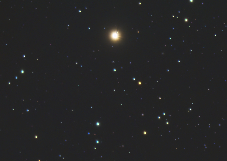

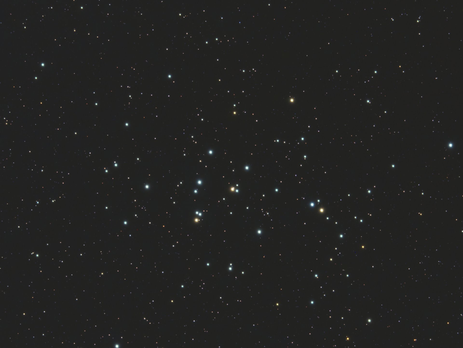

Hallo liebes Forum, ich habe mir ein Triplet beschafft und mich für den Newcomer Svbony SV550 80/480 Triplet entschieden (ist ja auch kein Billigeimer mehr). Nun möchte ich aber gern den Reducer vom 80/560 f/7 verwenden und habe wohl einen anderen Arbeitsabstand einzustellen. Am ED waren die Sterne alle sauber (APS-C).
Da aber bereits in der Bildmitte der Fehler sichtbar ist, frage ich mich ob ich da ev auf dem "Holzweg" bin. Den dezidierten 1.0 Flatterner wollte ich vermeiden weil ich für den Sommer und den Urlaub/Acker ein möglichst schnelles System haben wollte.
Hat da jemand Rat? Ich würde mal mit 55+1,5mm rangehen und dann ev nach und nach bis 5mm. Oder ist das viel zu wenig wenn man das Bildfeld so anschaut? Oder ist was anderes "Faul"?
