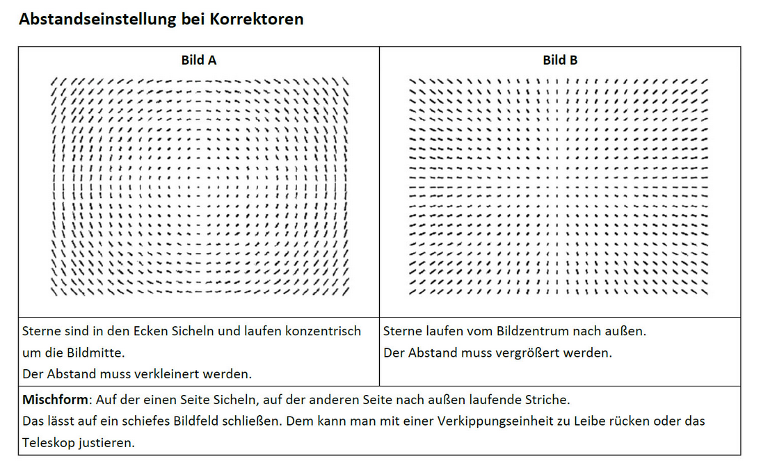

Ich glaube Terrorernie hat nen Spaß gemacht ;-) So wie Marcus schon geschrieben hat, einfach ein Foto machen und die Sterne am Rand anschauen. Entsprechend der Abbildung unten kannst Du dann sehen, ob du zuweit weg oder zu nah dran bist. Einfach mit Abstimmringen verändern bis es Dir gefällt, die persönlichen Toleranzen sind da ziemlich unterschiedlich...
