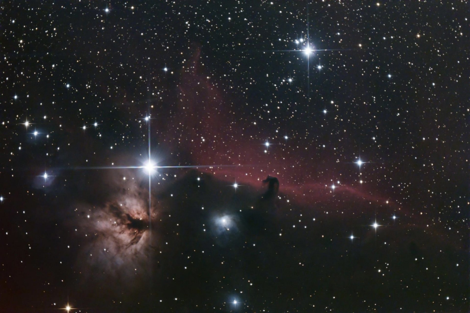

ich hoffe, jemand weiß Rat zu meinem Problem.
ich fotografiere derzeit via Canon Eos 2000 Da durch einen 650/130 er Skywatcher Newton. Hierbei verwende ich den GPU f4 Komakorrektor.

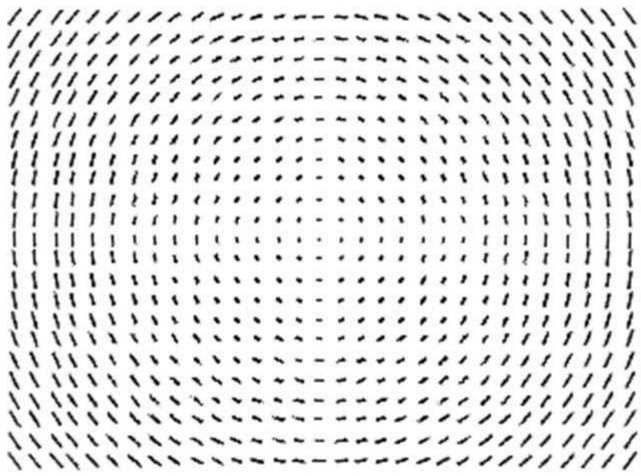

dieser ist mit einem Arbeitsabstand von 55mm angegeben. Mit meinem bisherigen Adapter komme ich auf 54mm und wäre somit eigentlich zu nah dran. Jedoch stellt sich der Bildfehler auf meinen Bildern wie auf den angehängten Bildern dar.
Spricht der Bildfehler nicht eher für eine Überkorrektur und einen zu großen Abstand?!? Wie kann das sein?
Ich habe mal gelesen, dass je nach Brennweite der angegebene Arbeitsabstand abweichen kann… stimmt dies?
Justiert ist der Newton eigentlich gut und war auch voll im Fokus…
Gruß Tobias

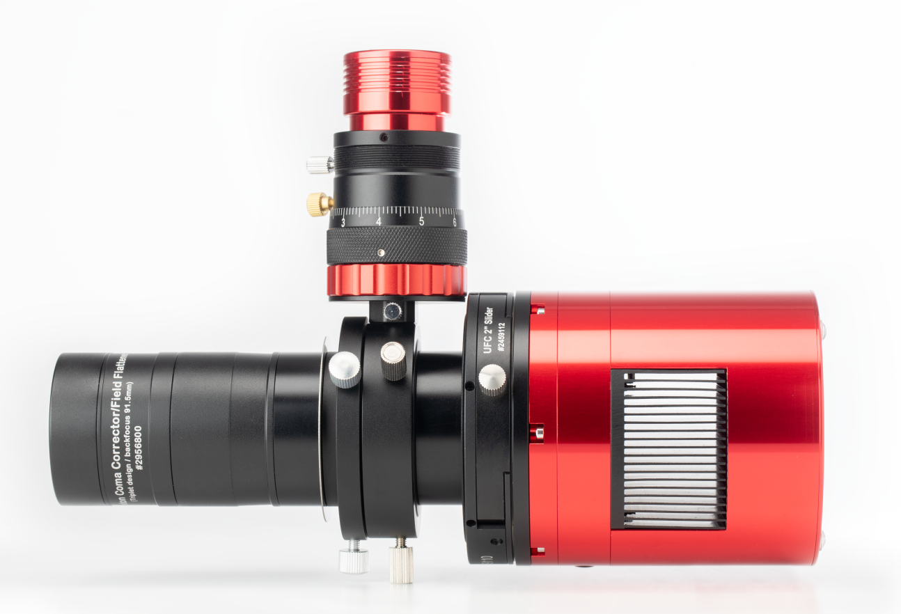

das Gewinde nimmt im normalen Fall keinen optischen Weg in Anspruch, weshalb hier immer der Anschlag zähl. Das Gewinde verschwindet ja praktisch in der Hülse oder im Adapter u.s.w. Bei meinem gezeigten Beispiel habe ich einen feinen Abstimmring (silbern) noch zur Feinabstimmung des korrekten Arbeitsabstandes eingefügt.
Das Beispiel zeigt eine 15mm Hülse am Korrektor, einen 1 mm Abstimmring, eine 5 mm Hülse, 8 mm Rotationsadapter, OAG mit 16,5 mm, 15mm Hülse, Filter Schublade mit 16,5mm -> 61.1 mm + 17,5mm Arbeitsabstand der Kamera -> 94,5mm Abstand was auch der Korrektor aus dem Beispiel braucht.
In meinem Beispiel diente der Abstimmring nicht nur zur Korrektur, sondern auch als sauberer Anschlag für den Korrektor im Auszug.
Hallo Tobias,
man hat schon Schlimmeres gesehen, als deine Sterne. Aber natürlich möchte man es immer weiter optimieren.
Ich bin ebenfalls deiner Ansicht, dass der Abstand etwas zu groß ist. Ich würde da gar nicht groß drüber nachgrübeln, warum das so ist, sondern zuerst versuchen, den Abstand etwas zu verringern. Da kannst du auch Passcheiben für nehmen, die es z.B. bei Frantos in Stärken von 0,2mm, 0,3mm und 0,5mm gibt. Evtl. auch 0,1mm, musst du mal nachsehen. Du könntest eine kleinere Hülse nehmen und dann mit den Scheiben in feinen Schritten auffüllen und dich so dem passenden Abstand nähern.
