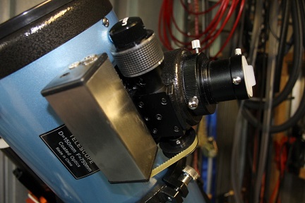

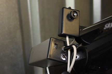

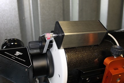

Guten Morgen,
noch kurz meine Lösung. Gääähn zurück. ;)
Beste Grüße
Pit

Hi Pit,
tolle Idee mit dem Gehäuse!
Das ist einfaches 40x40 VA-Vierkantrohr mit Kunstoffendkappen.
Lag noch in meiner Werkstatt rum. ;)
Es gibt die Endkappen auch in VA und man könnte auch Aluminium
Vierkantrohr nehmen, wäre dann etwas leichter.
Allerbeste Grüße.
Hi Pit,
ich habe 40x40x4 Alu noch hier, eine Probe zum Löten.
Dank Dir weiß ich, was ich damit mache ;)
Zumindet habe ich da Luft für kleine Frontplatten (M3-Gewinde).
