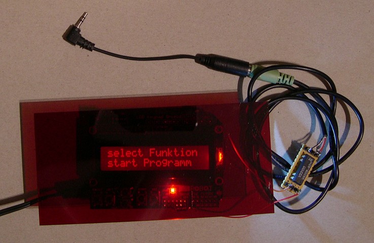

Hallo Reinhard,
Bascom kenne ich jetzt nicht, aber wie ich sehe benutzen wir den selben
Rotfilter :super:
