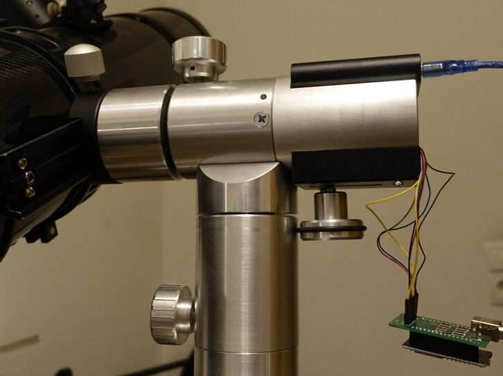

Hallo Dietmar,
das ist ja nicht so schön, ich wurde auch schon angesprochen ob mein BDSC System schnell genug wäre grins.. Ich habe einen Encoder mit 8192 Tics und eine Übersetzung auf 12390 Ticks... Ich hab da noch kein "Verschlucken" feststellen könne !. (und ich bin schnell)
Bei Skysafari habe ich Ausleserate 10 pro Sec. eingestellt.
