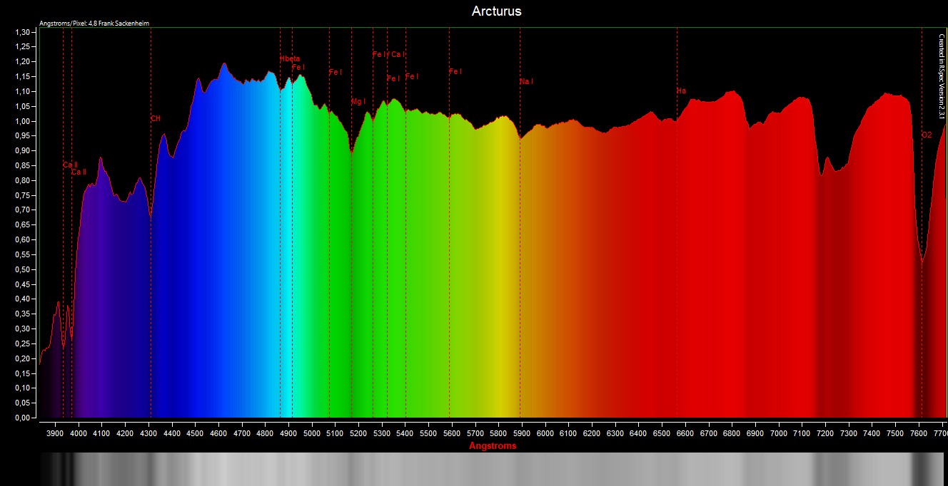

für dieses Spektrum habe ich als Anfänger auf dem Gebiet vergleichsweise lange gebraucht. Das Erkennen der Linien ist bei Arktur nicht leicht, auch wenn es deutliche dunkle Linien gibt, sind diese meist Bänder. Die Ha und Hbeta Linie hingegen sind sehr schwer zu erkennen. Die beiden Ca Linien dienten hier als Orientierung, und mit etwas Übung erkennt man dann doch die Ha Linie.
Rspec hat mich hier mehrfach um den Verstand gebracht. Ich habe Tom Field dringlichst gebeten einen undo Button einzufügen, ich hoffe er erhört mich. Die Normalisierung ist ein bisschen Versuch und Irrtum, je nachdem wie die Spline Kurve ausschaut, kommt da nichts vernünftiges raus.
Ich merke, dass mich hier gleich der Ehrgeiz packt. Als nächstes werde ich den SA100 vor das Teleskop setzen. Eine entsprechende Maske ist schon gedruckt. Und ein Spektroskop ist auch schon gedruckt, fehlen noch die optischen Bauteile. Mal sehen wie das wird, da ist der Workflow ja nochmal ganz anders.
Aber es macht Spaß! Ich hoffe meine Zuordnungen passen. Bei vielen Linien war ich unsicher und habe sie deshalb nicht beschriftet.
