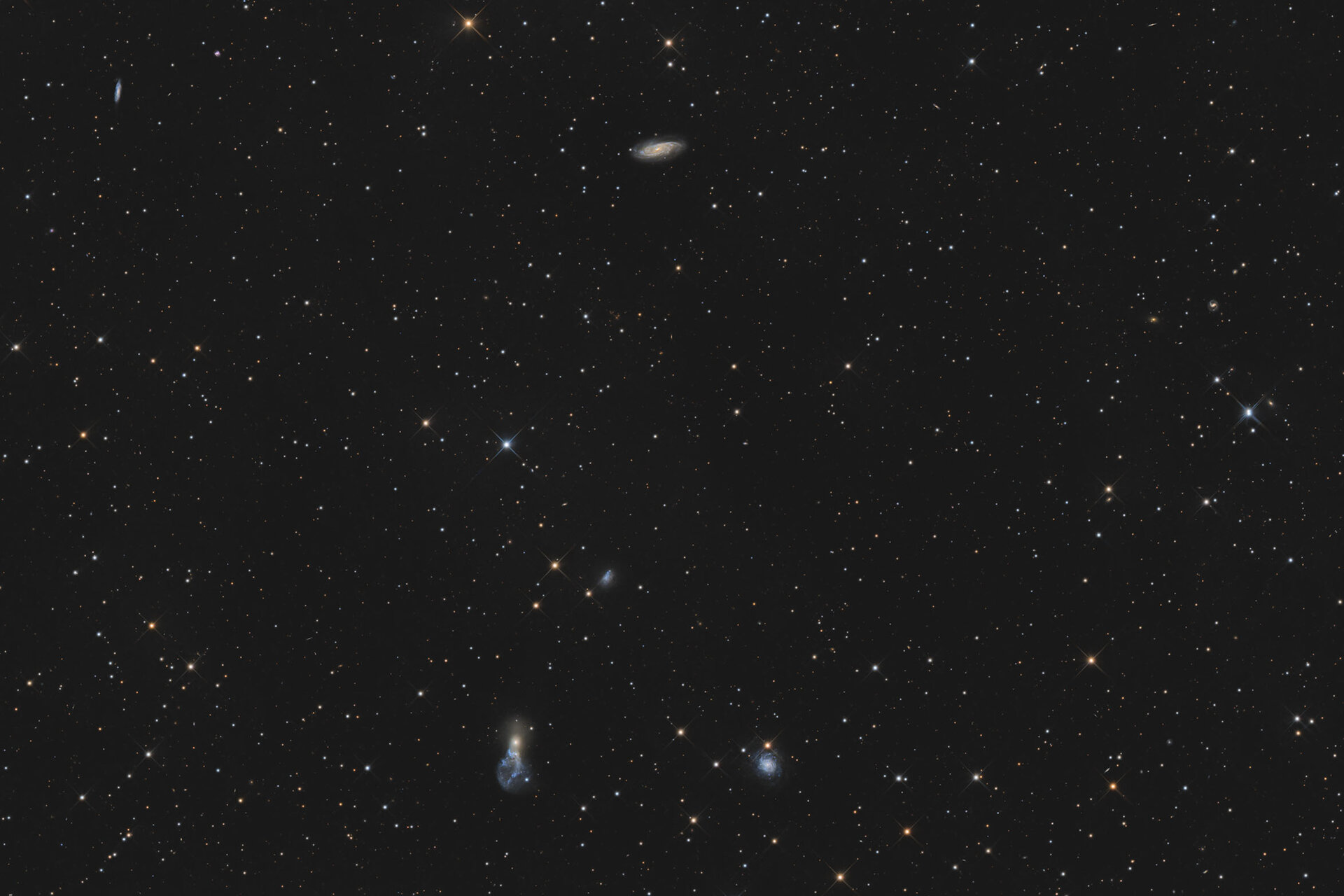

da ich von der Galaxiengruppe recht viele Aufnahmen habe, wollte ich mal eine Bearbeitung mir 2x Drizzle probieren. Am Ende habe ich doch wieder auf die 100% skaliert. Aber ich denke, ich konnte ein paar mehr Details gegenüber der alten Version herausarbeiten.
Die Galaxiengruppe befindet sich recht zentral im Sternbild Giraffe. Die Entfernungen zu Arp 141 (UGC 3730) wird auf 127 Millionen Lichtjahre geschätzt. Zu LGG 141 (Lyons Groups of Galaxies) gehört unter einigen anderen die Spiral-Galaxie UGC 3705. Halton Arp gliederte das Paar zu der Klasse Elliptischer Galaxien mit ausströmenden Material ein.
Arp 141 ist das Ergebnis der Interaktion von Galaxien. Die Wechselwirkung hat dazu geführt, dass sich eine Galaxie in einen asymmetrischen "Ring" verwandelt hat. Die Begleitgalaxie, eine linsenförmige Galaxie, hat schätzungsweise eine größere Masse als die Ringgalaxie.

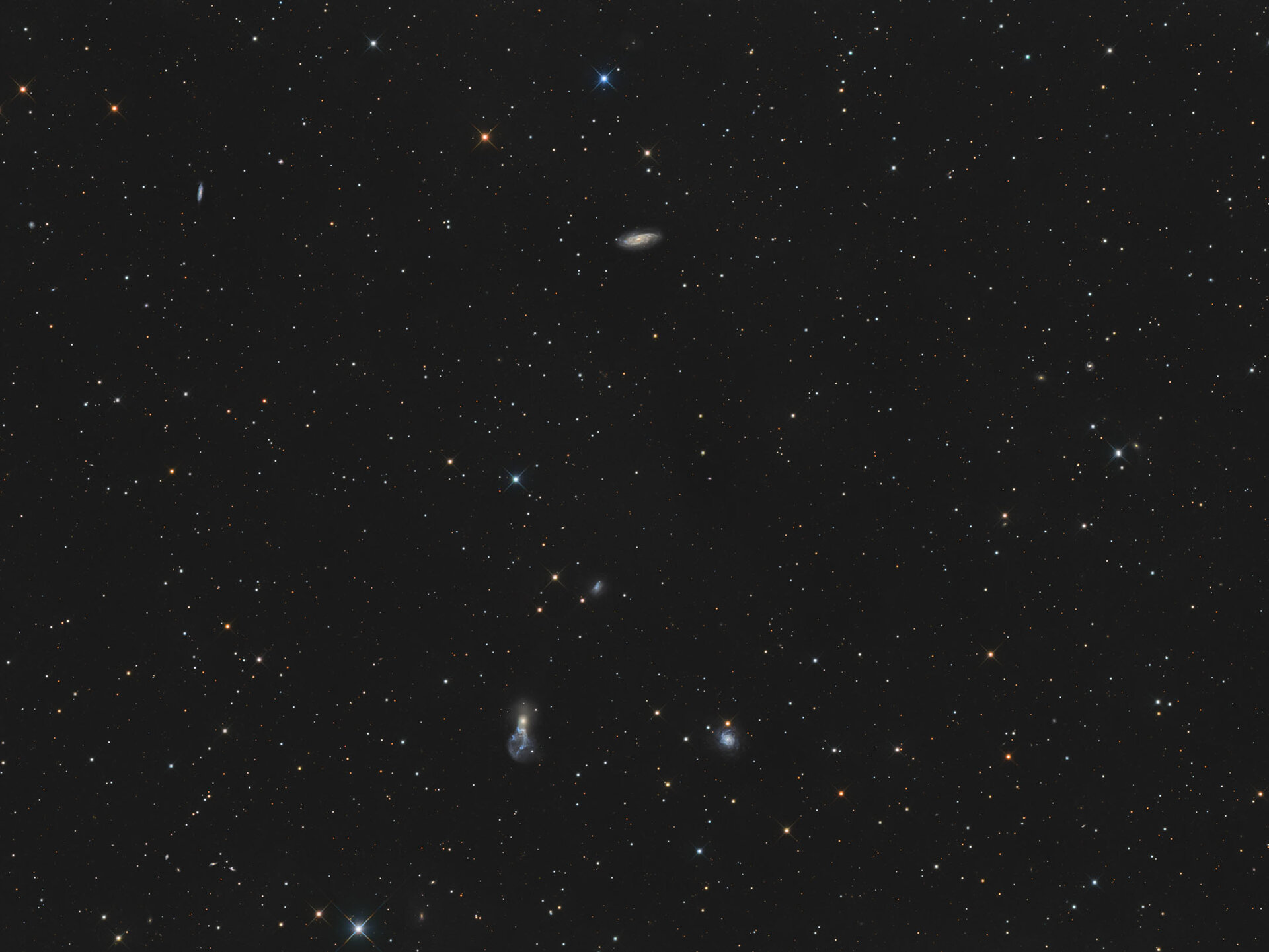

Die Belichtungen erfolgten vom 2. bis 5. Anfang April bei zunehmenden Mond.Die Nächte waren teils diesig - ich habe nur wenige Aufnahmen aussortiert. Im März 2020 hatte ich das Motiv schon einmal mit meinem 12" Newton und einer QHY9 abgelichtet.
Bearbeitung von April 2025:
Gerät:
- 16" f/4 mit Nexus 0,75 Reducer-Korrektor
- auf ASA DDM60
Mond:
- bei 27 - 59% in 50 - 47° Abstand
Kamera:
- Asi 2600MC Pro bei -10°C
- 165 x 5min.
Ein größeres Bild und Details zur Bearbeitung gibt es hier ...
Vorschläge und Kritik sind willkommen.
