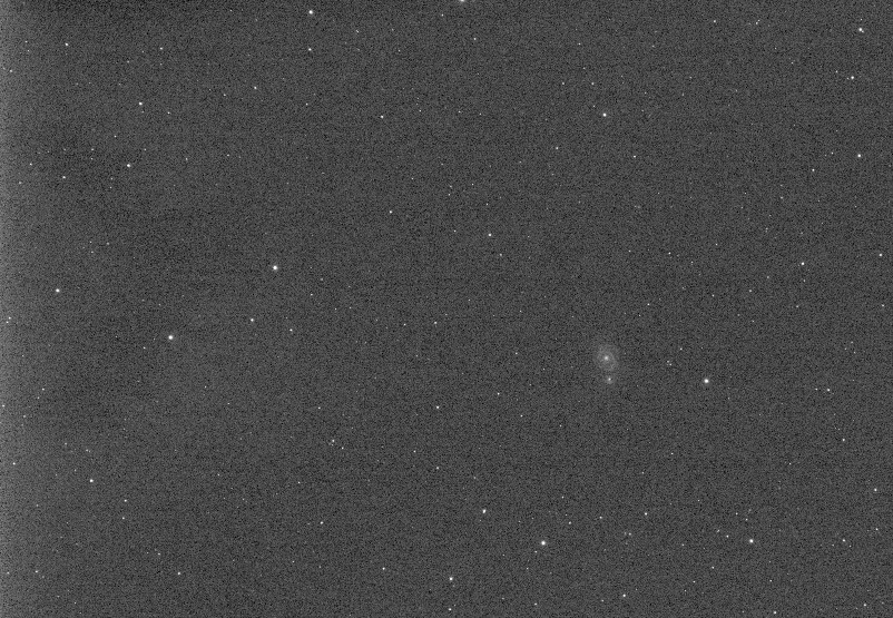

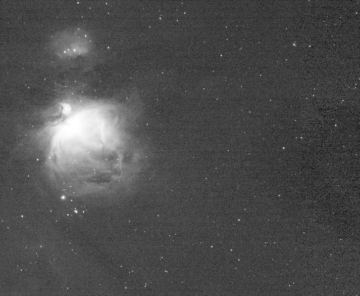

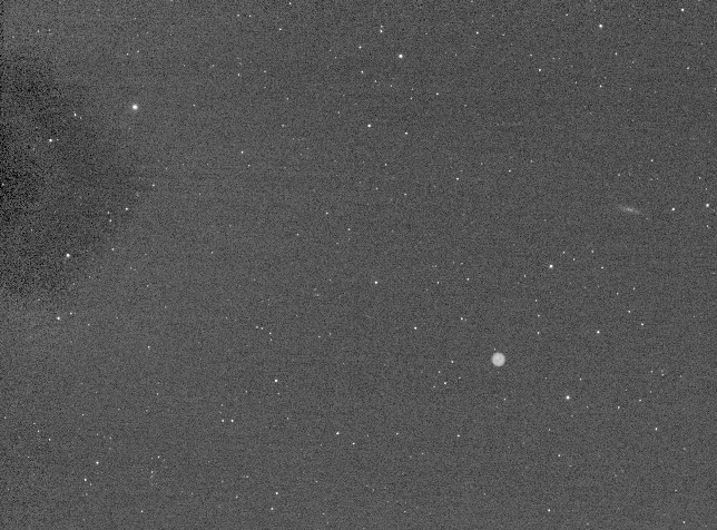

Hallo Forum,
hat oder hatte jemand von euch schon mal diese Kombination im Einsatz und hatte Artefakte in etwa an der Stelle wo das Verstärkerglühen auftritt ? Um es gleich vorweg zu nehmen, sowohl der Filter an einer anderen Kamera (QHY294C) als auch die Kamera nur mit einem UV/IR Filter versehen funktionieren beide einwandfrei und erzeugen KEINE Artefakte. Darks, Flats, Darkflats und Bias Dateien sind alle in Ordnung und mehrfach überprüft. Gain und Offset sind in Ordnung (Gain 0, Offset 10), Temperatur aller Bilder identisch (-10 Grad). Im Anhang ein paar Beispiele.
