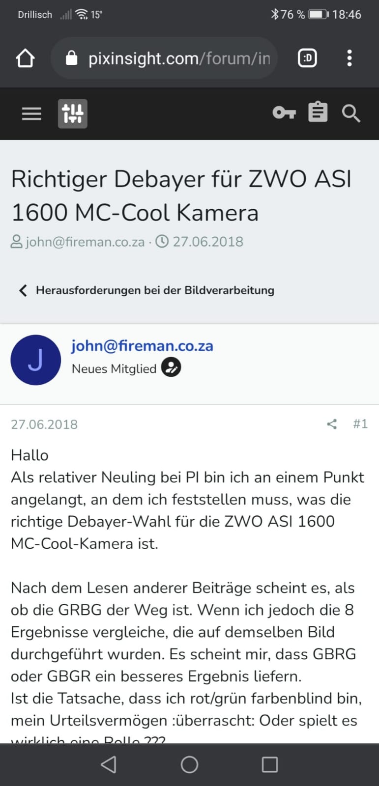

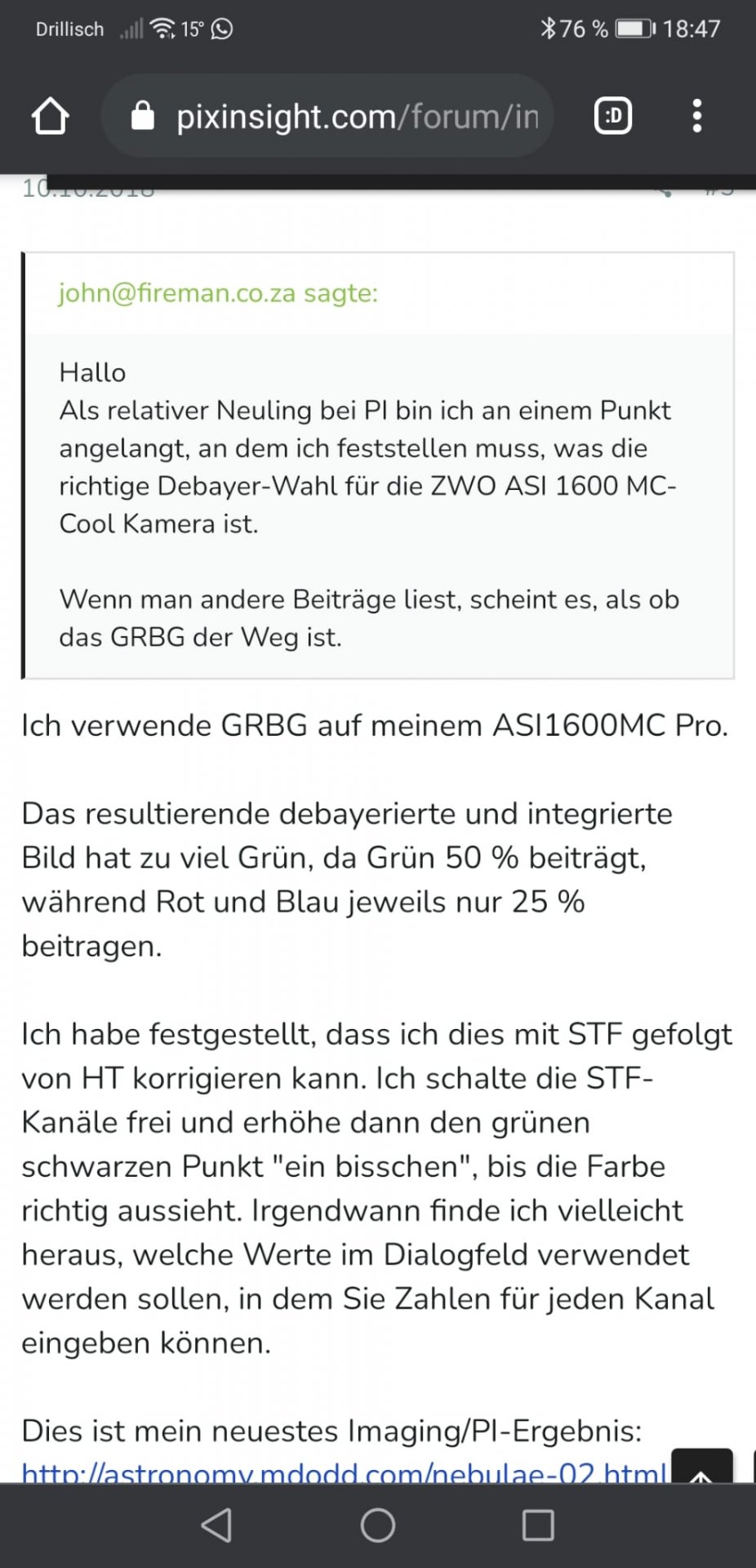

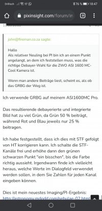

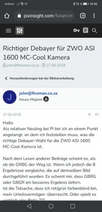

Weis nicht ob das hilft...bei DSS mußte ich GRBG einstellen...
aber hat nichts mit der Aufnahme direkt zu tun...
Bei mir war am Anfang auch das Problem das die Kamera nicht erkannt wurde, die Neue
Version hat sofort geklappt...
