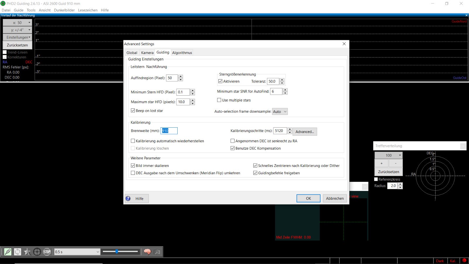

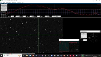

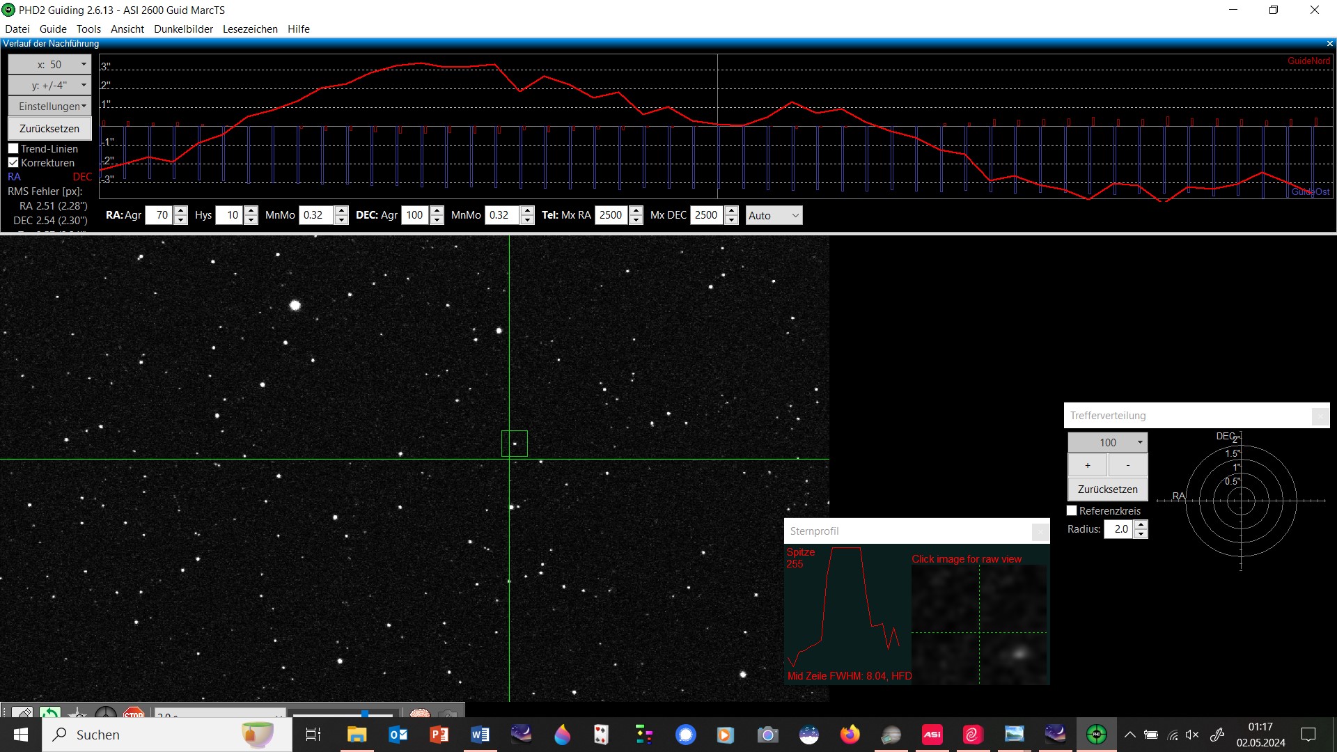

Ich habe in den letzten Jahren mehrere ältere Guiding-Kameras (mit ST4) an meiner Montierung G11/mit FS2 und PHD2 erfolgreich eingesetzt.

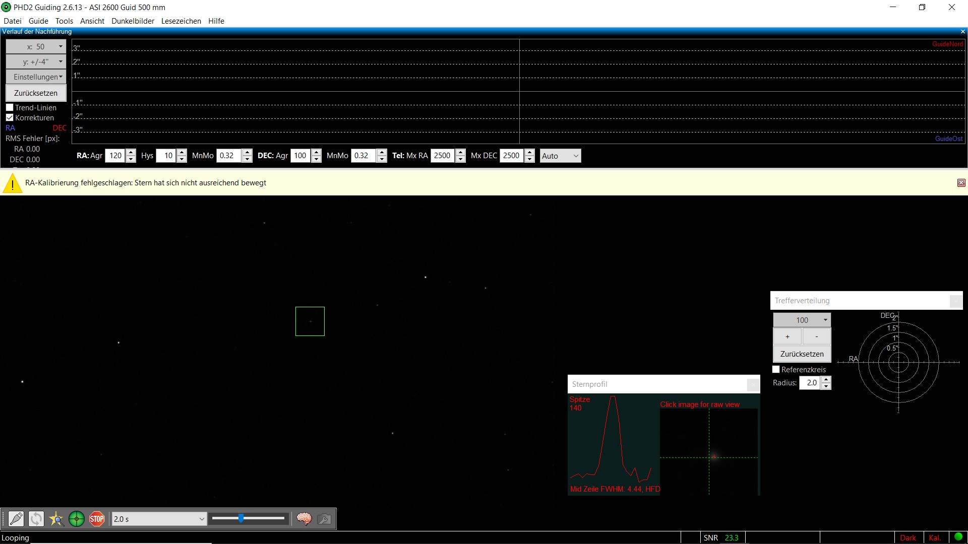

Nun habe ich die 2600 DUO über USB/Rs232 Adapter eingesetzt. Nach anfänglichen Problemen (Sterne waren als "dicker runder Schwamm" abgebildet bei einem 500mm-Teleskop setzte ich meinen 910mm-Refraktor mit Fattner ein und bekam bei der Vorschau in PHD kleine runde Sterne, die sich dennoch nicht bewegten) Problem.

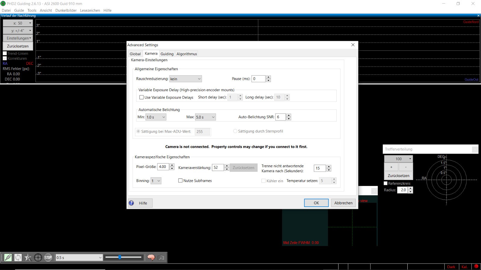

Bei der DUO: RA-Kalibrierung schlägt immer wieder fehl. Der Stern bewegt sich nicht. Die PHD-Einstellungen scheinen doch richtig zu sein, oder sieht jemand einen Fehler. Selbst wenn ich die Kalibrierungsschritte erhöhe, was empfohlen wird, bewegt sich der Stern nicht.
Hier noch screenshots von meinen PHD-Einstellungen. Freue mich über hilfreiche Tipps.

Hallo, um zu prüfen ob die GUIDE-PULSE korrekt übermittelt werden, würde ich wie folgt vorgehen, alles wie immer verbinden, und dann im PHD2 unter TOOLS und MANUAL GUIDE prüfen, ob überhaupt die GUIDE-PULSE/SIGNALE generiiert und die MOTOREN darauf reagieren..

danke für eure Rückmeldungen. Kein Problem mehr, nachdem ich den Ascomtreiber für die FS2 runtergeladen hatte: Advanced LX200 Ascom.
Montierung läuft mit PHD2 "wie geschmiert". Oft ist es so: Neue Technik, neue Probleme. Die ASI 2600 MC DUO ist einfach genial. Nur noch ein einziges Kabel (USB3 am Rechner) für Guiding, Fokusser (EAF) und Aufnahme). Der integrierte Guidingsensor der ASI ist noch empfindlicher als meine SBIG STi (und die war schon gut!). Alles läuft so sowohl mit neuem Mac als auch Windowsrechnern.
