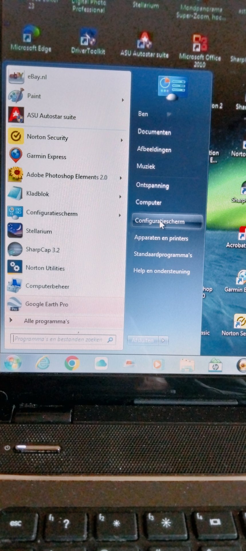

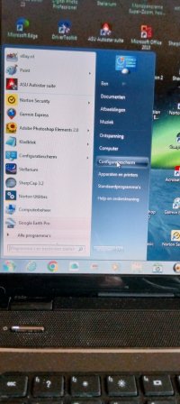

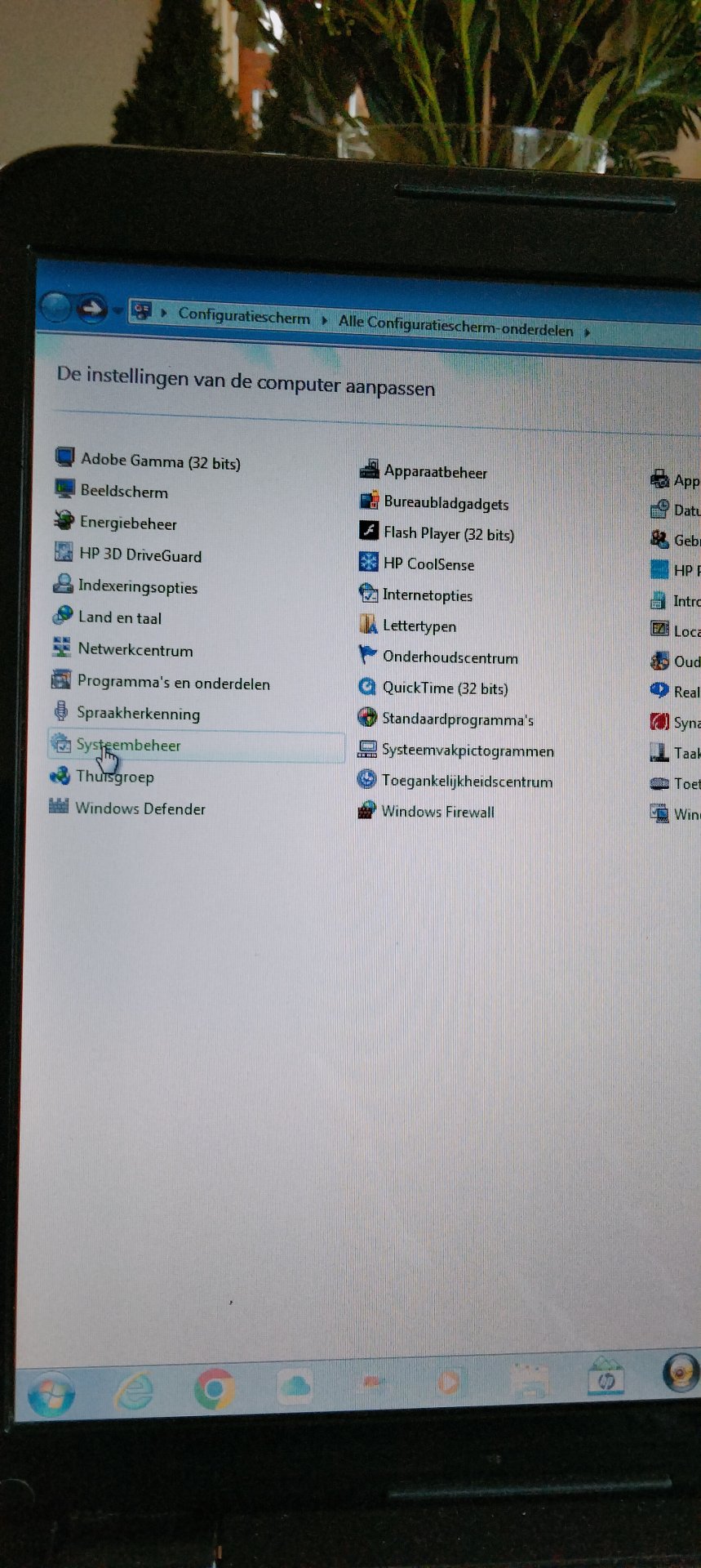

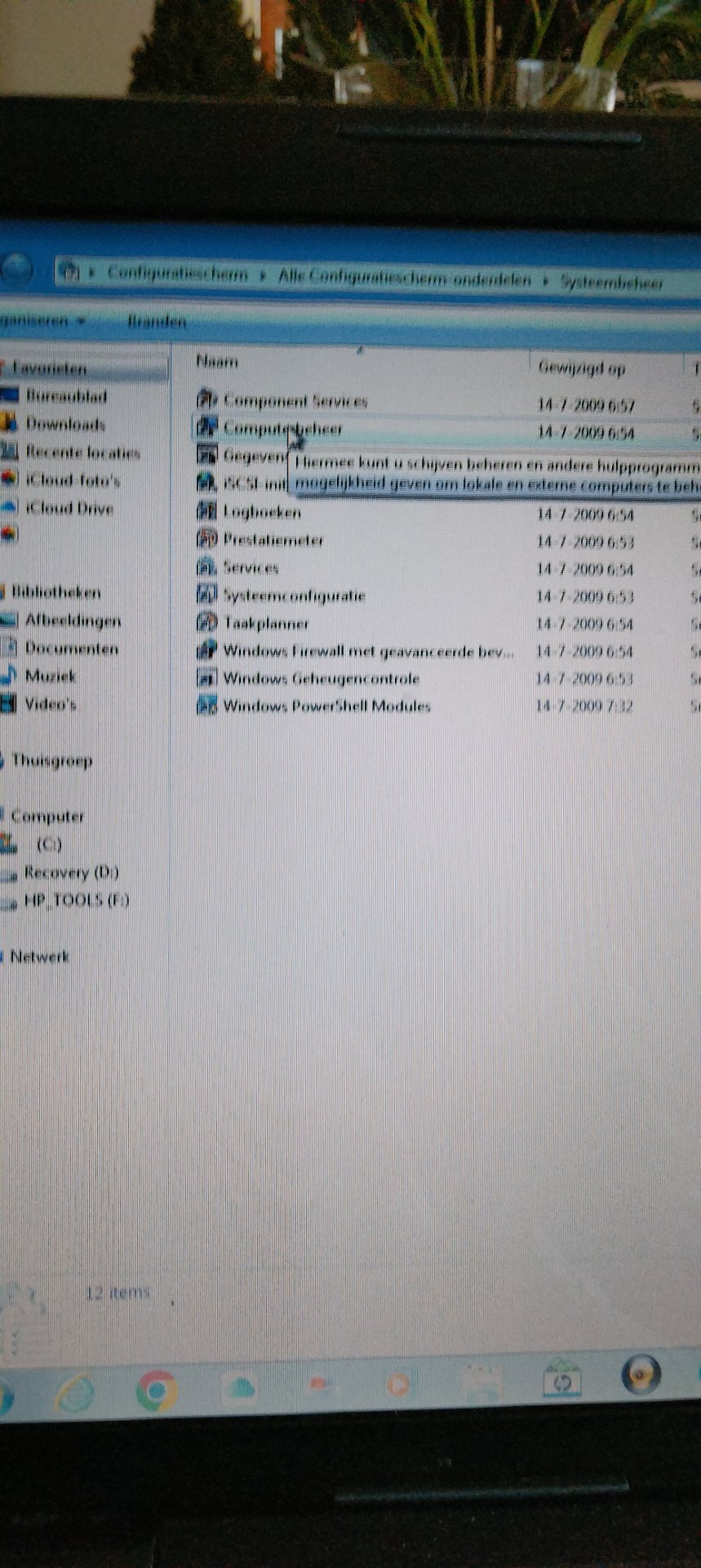

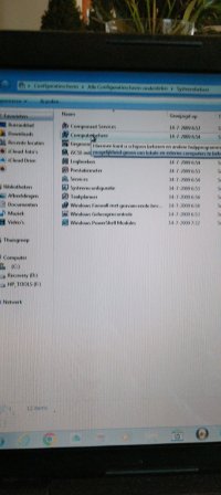

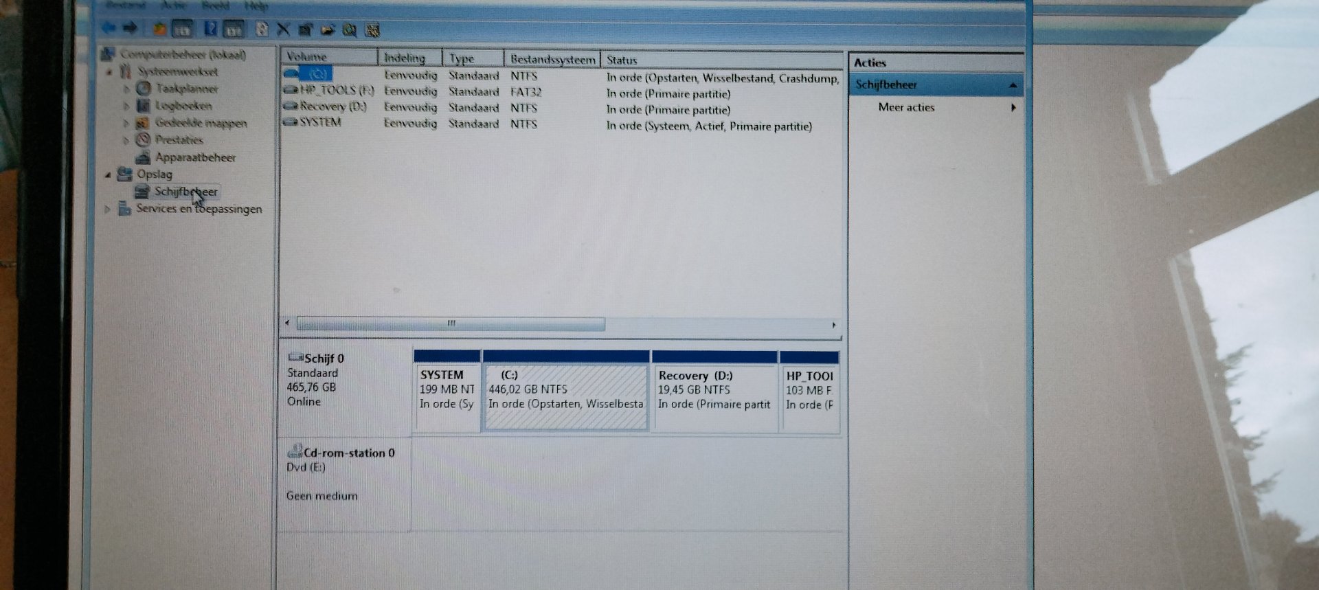

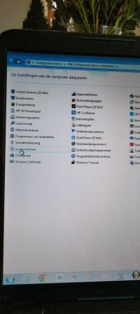

Folge von Links n Rechts
Stecke Kamera in usb- Buchse .
Kenne Buchstaben zu in de usb-Station
Dann sollten der pc die Kamera erkennen

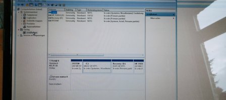

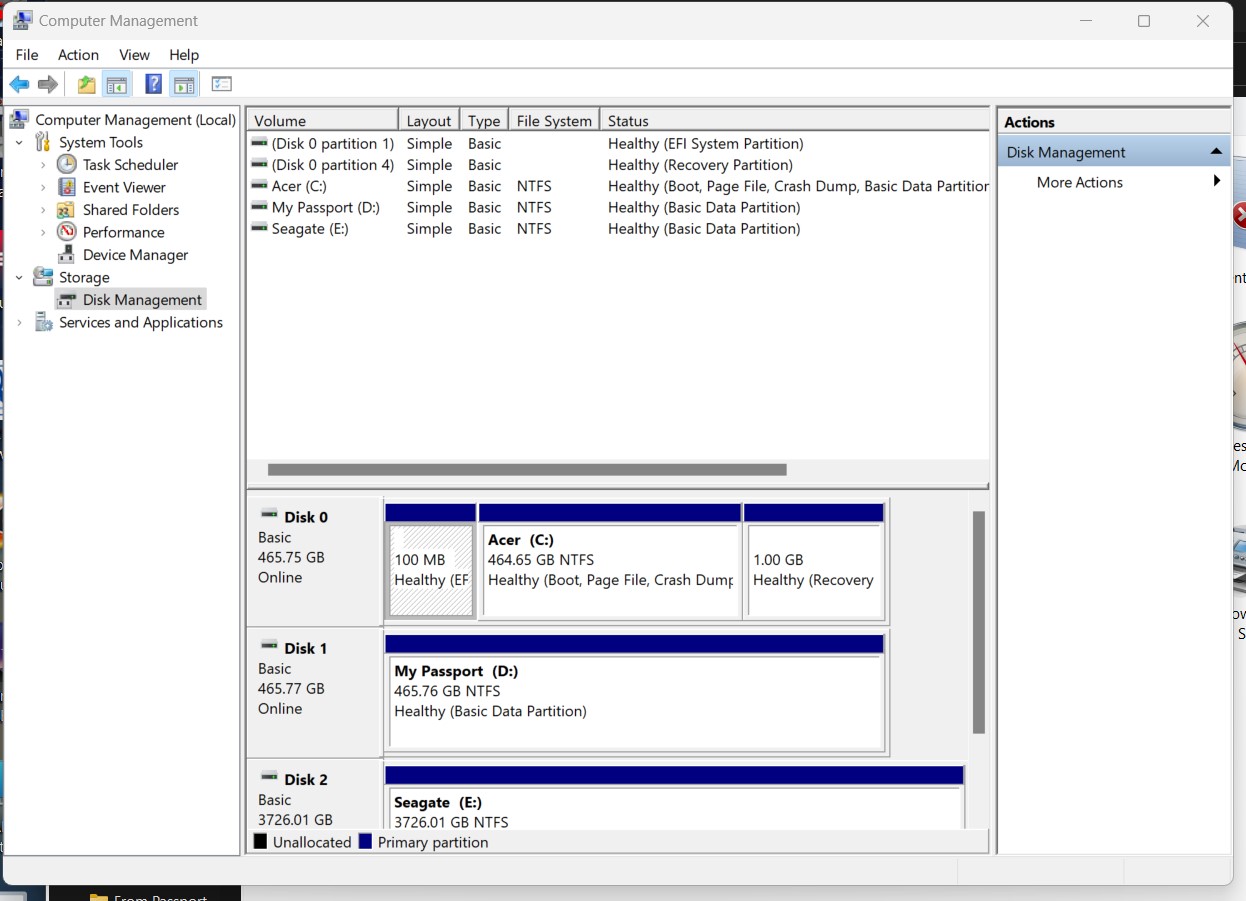

Was Ben meint ist folgendes hier, sehe ich aber auch im Falle einer Cam nicht richtig:

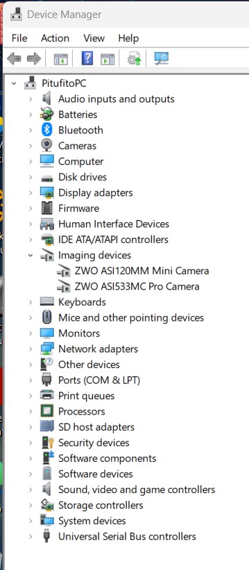

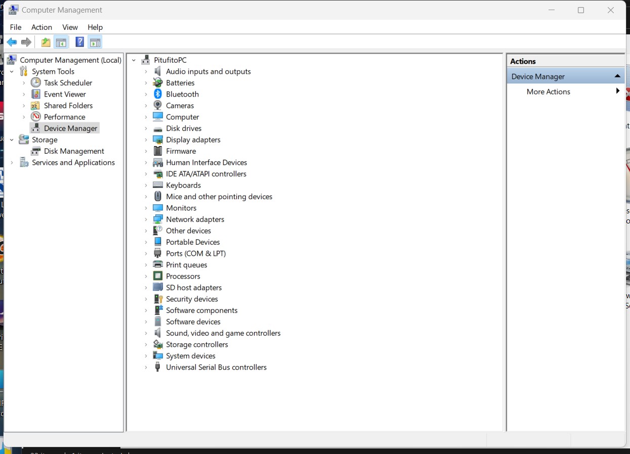

Die Cam muss aber hier stehen unter Imaging devices, sorry habe meine nicht gerade angeschlossen für demonstration purpose, sieht man aber oben in #13:

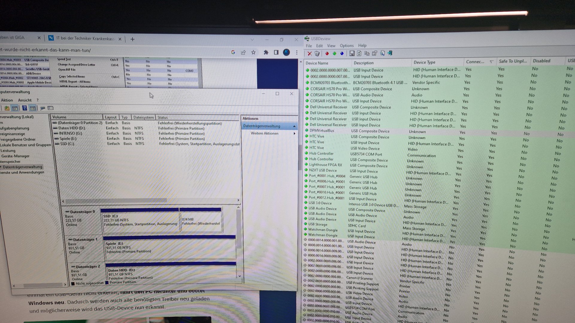

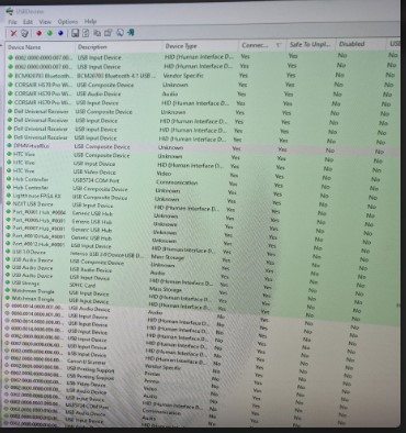

Wie ich gerade sehe benutzt du den USB Deview, da sollte die Cam auch schon stehen....
