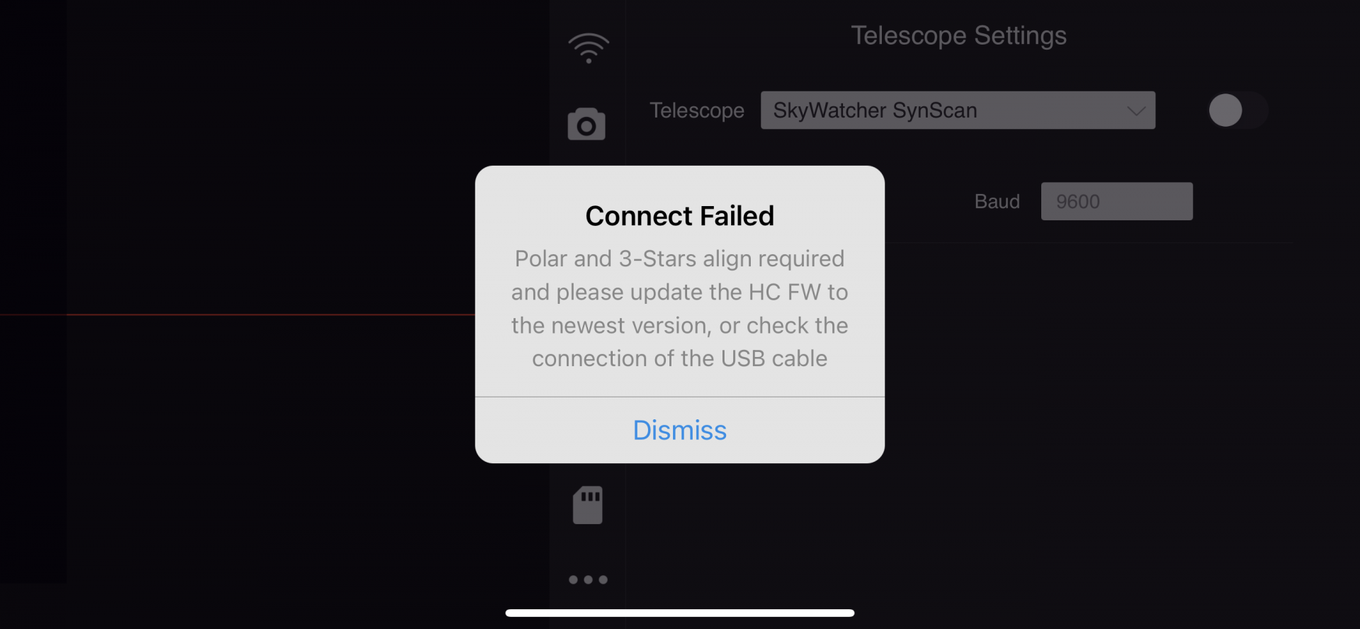

danke für deine Hilfe, habe mir so ein ähnliches Kabel geholt nur andere Marke. Leider kommt die Meldung bei einem Verbindungs Versuch
im ASIAir unter "Telescope Settings" nicht "SkyWatcher SynScan" einstellen, sondern "EQMod Mount" bzw. "EQMod with SkySafari", wenn Du mit SkySafari arbeitest.
