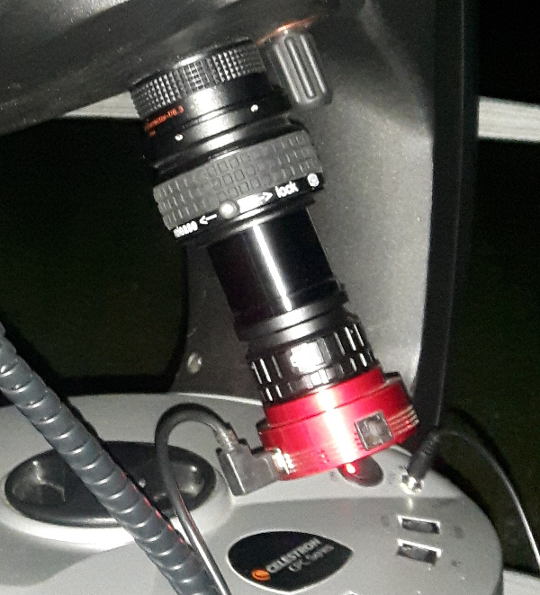

Ich hab auch ein CPC800 und habe es etwas aufwändiger gelöst, um nicht jedesmal schrauben zu müssen:
Da sind jetzt zwei Clicklocks dran: eine 2" direkt an den Reducer geschraubt und eine an den Spacern. Am oberen Ende der Spacer habe ich eine 2" Steckhülse mit T2 Gewinde. So kann ich das Verbindungsstück einfach in die 2" Clicklock stecken und die Kamera dann in die 1,25" Clicklock unten.
Aufpassen musst Du halt unten mit der Gabel, damit Du nicht aufsetzt. Da ich nur EAA betreibe, nehme ich es mit dem Arbeitsabstand zwischen Reducer und Sensor nicht so genau, sodern bleibe so kurz, dass ein Aufsetzen unmöglich ist.
Der Arbeitsabstand bei dem Celestron Reducer ist mit 105 mm vorgegeben. Ich kann die Quelle raussuchen, wenn es wichtig ist.

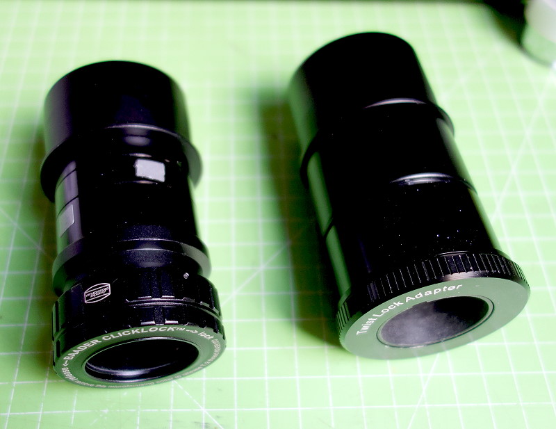

so sehen die Verlängerungen dann einzeln aus: links mit den T2 Spacern und der kleinen Clicklock, rechts mit M48 Filtergewinde und einer Twistlock. Oben die 2" Hülsen, unten 1,25" Klemmen für die Kameras. Wenn Du die Klemme weglässt, dann passt ein T2-Adapter für die Spiegelreflex dran.
