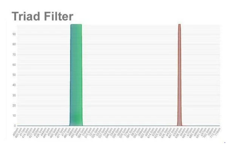

Ich bräuchte etwas Hilfe von den Experten. Welche sind die Einstellungen in PixInsight für die ASI2400MC-Pro und den Radian Triad Tri-Band Filter. Leider konnte ich bis auf die eher schwache und u.a. Grafik nichts Brauchbares zu dem Filter finden. Vielen Dank!

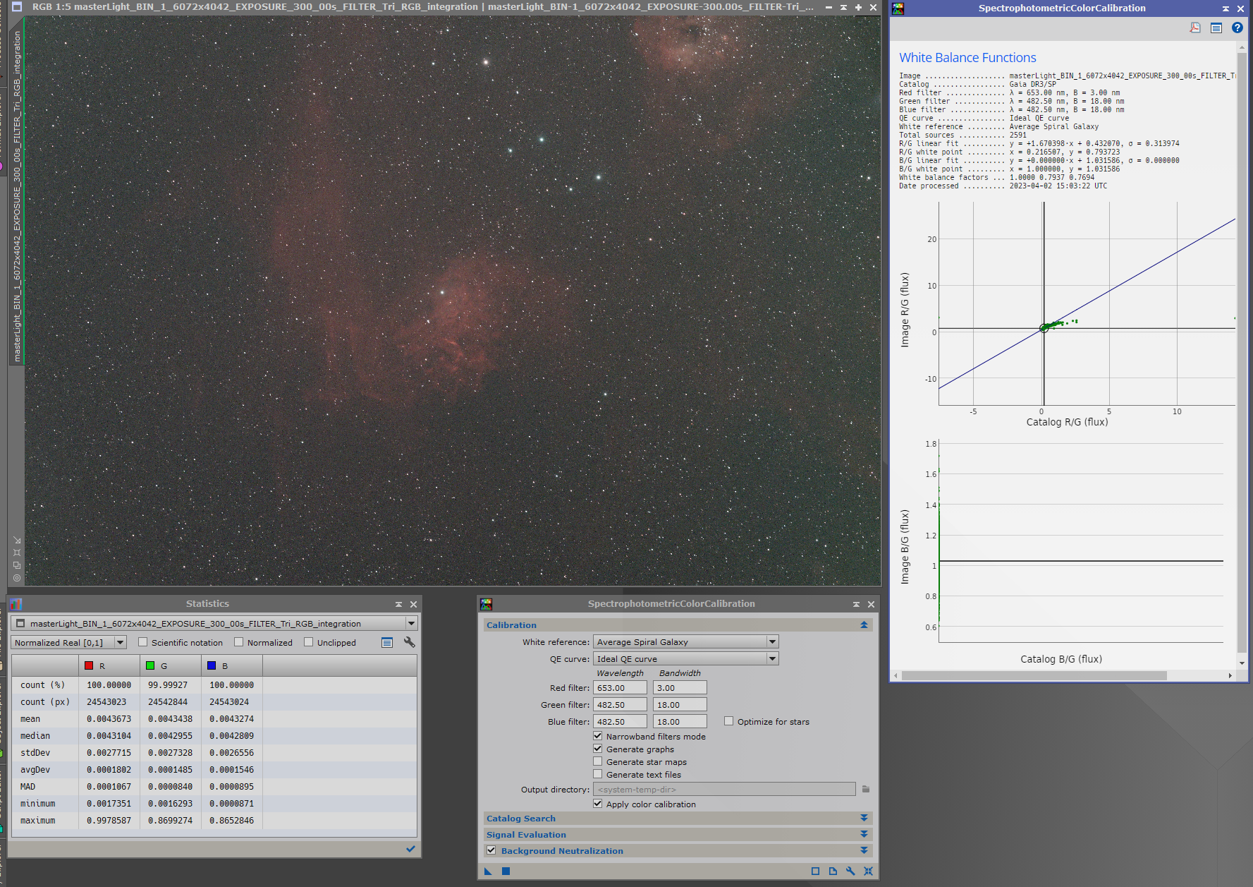

hm, also eigentlich ist SPCC nicht sehr gut geeignet um Schmalbanddaten zu kalibrieren. Die Methode basiert eher auf RGB gefilterten Aufnahmen. Nichts desto trotz bietet SPCC ja diese Funktion an (auch wenn in der Anleitung eine andere Vorgehensweise empfohlen wird). Aber um deine Frage zu beantworten. Du setzt das Häkchen in SPCC für Narrowband und dem dan sich öffnenden Dialog gibst du die Bandbreite für Ha und OII ein. Laut dieser Seite sind es 3 nm. Allerdings bezweifle ich das, denn in deiner Grafik kann man ja in etwa den Durchlass ablesen und das schaut zumindest in OIII deutlich größer aus als 3nm. Vielleicht weiß jemand anderes noch was schlaues dazu zu sagen.

In FIRST LIGHT OPTICS habe ich hier eine Tabelle gefunden die meines Erachtens Sinn macht. Ha wird hier mit 3 nm angegeben und OIII, Hb mit 18. Ich habe das mal eingegeben und finde es nicht so schlecht.

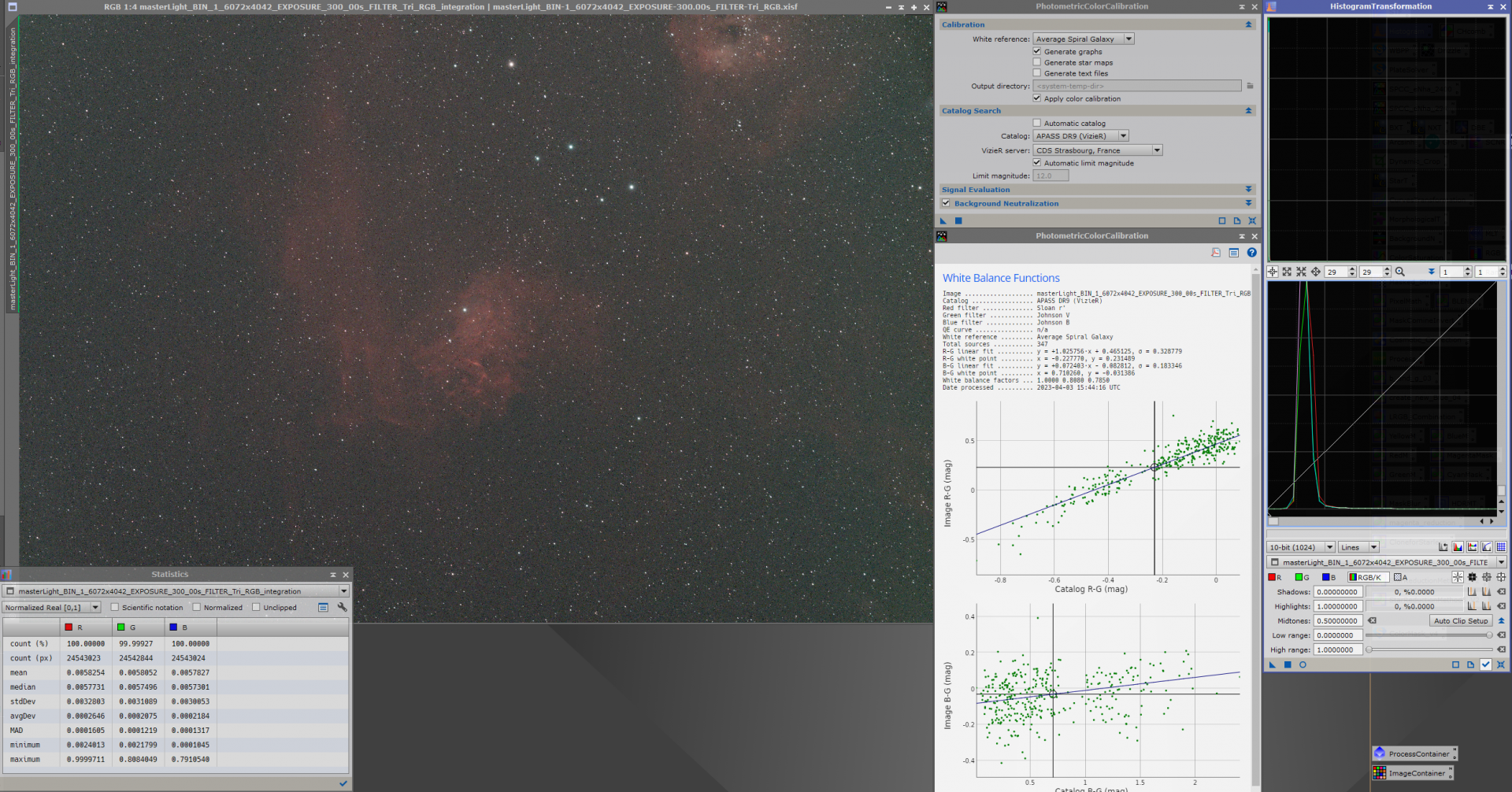

Das Diagramm zeigt aber schon deutlich, dass SPCC auch nichts „solides“ findet.
Ich habe übrigens den PI Hype um SPCC gegenüber PCC nicht verstanden.
Das PI Team ist streng wissenschaftlich und versucht jeden Fehler weiter zu vermindern.
Leider ist hier die Ausgangslage wissenschaftl. Daten zu erhalten viel schlechter als bei einer Monokamera mit 3nm NB Filtern.
Die überlappenden RGB Kanäle der MC machen es schwer jeden RGB Kanal nur mit einem Multiplikator zu versehen um die Sterne zu kalibrieren. (Beachte mal G und B im Bereich von 490nm)
Deshalb auch immer im PI-Terminal auf diese Faktoren achten.
Diese Kalibrierung mittels eines Faktors kann schnell offensichtlich aus dem Ruder laufen und die ggf gleich aktivierte Hintergrund–Neutralisierung mit der Addition vertuscht das Dilemma wieder.
Soll heißen: ich würde es bei den Ausgangs- Daten entspannt angehen und darauf achten, dass die Sterne etwas farbenfroh bleiben…
Probieren geht hier über studieren
Auch von „PCC ohne NB rumrechnen“ würde ich mal als Probelauf das Ergebnis ansehen.
Ein Kontroll-Blick auf die farbigen Sterne in Stellarium hilft zu prüfen, ob man richtig liegt oder wenn man sich nach SPCC über einen einzelnen fetten rosen Riesen im Bild wundert.
Zusammengefasst: Bei NB Bildern wird man tendenziell eher auf kräftige Farben zusteuern, als auf farbneutrale realistische Abbildungen

PCC kommt etwa auf die gleichen white balance factors von 1.0 / 0.8 / 0.8

Es wird keine saubere wissenschaftl. Lösung geben, um mit nur zwei Faktoren deinen Triband Filter sauber auf RGB zu kalibrieren.
