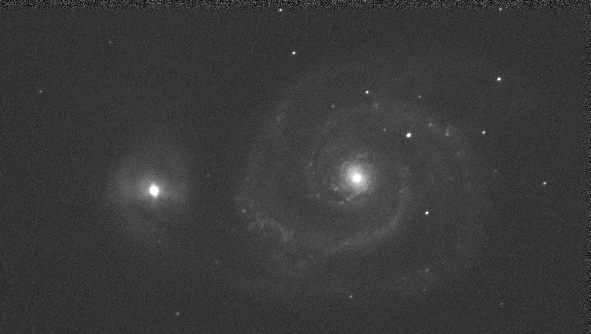

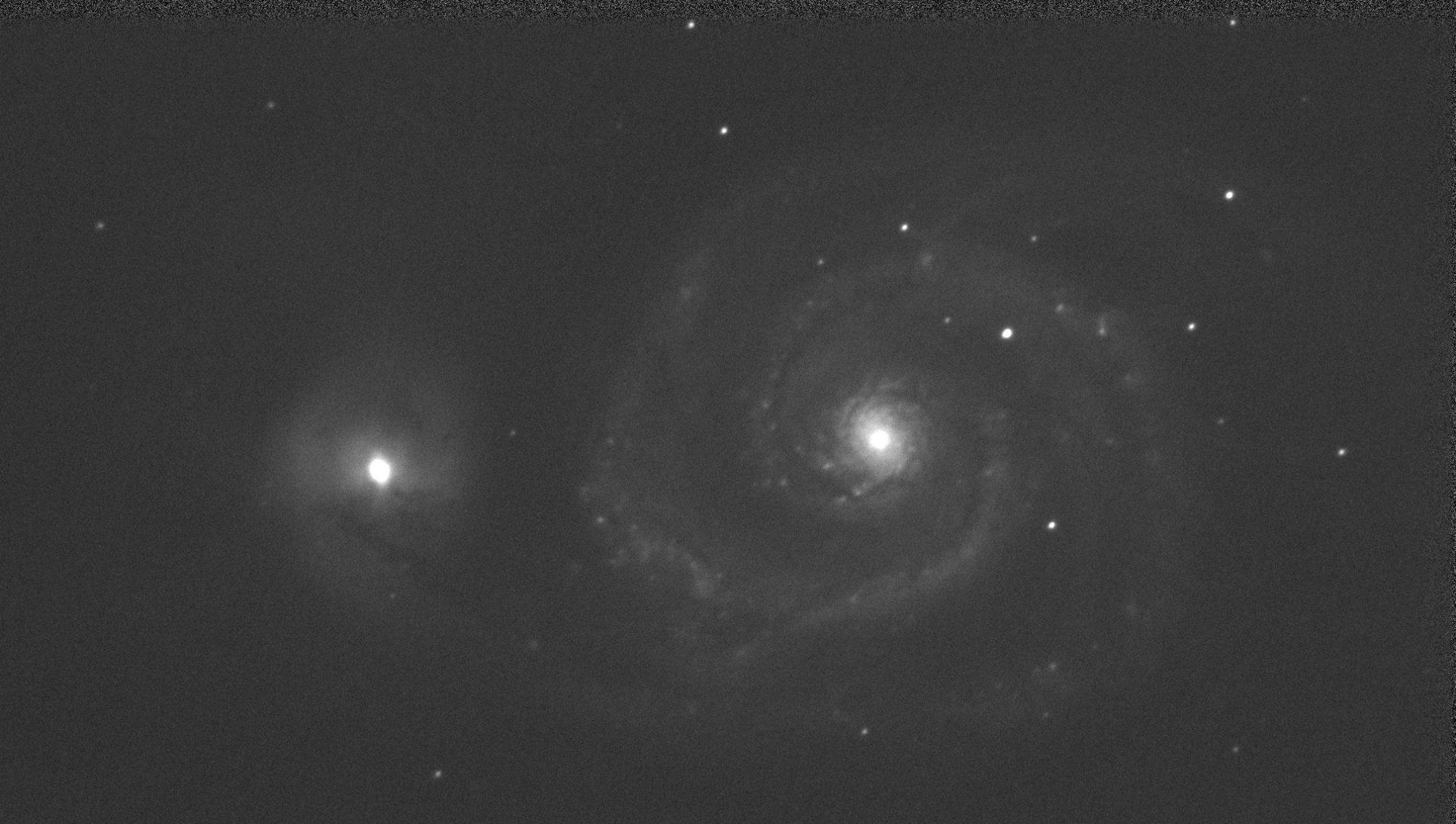

ich habe in der Nacht vom 08.06.2023 auf den 09.06.2023 die beiden Kameras an M51 verglichen.

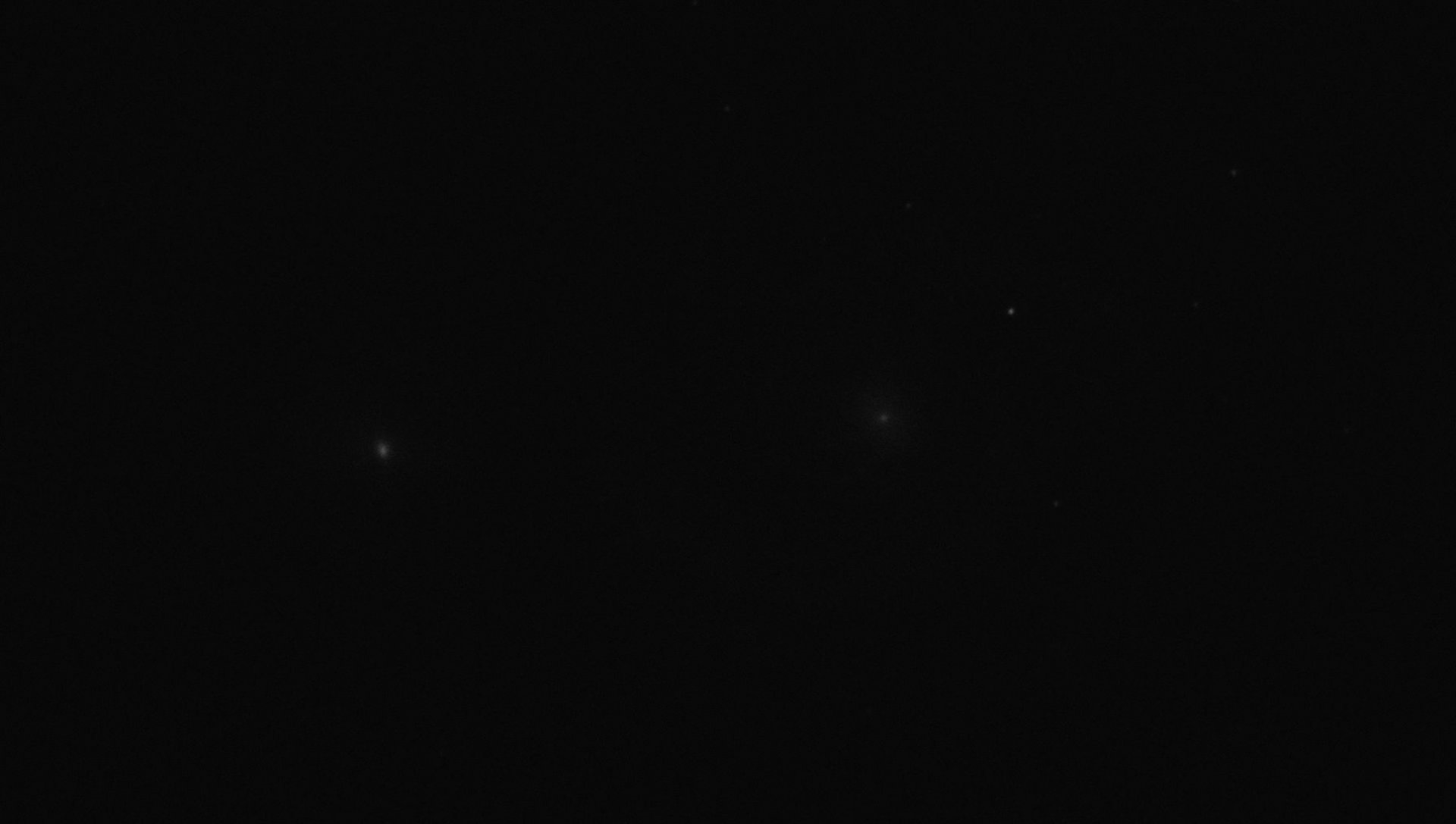

Einzelframe 120mm, 1 Sek, gain 80:
Einzelframe 462mm, 1 Sek. gain 300:
Die Asi462mm zeigt hier keine Hotpixel, daher habe ich hier später auch einmal das Summenbild ohne Masterdark-Abzug erstellt.
Zum Test habe ich jeweils 43 Frames gestackt, hier das Ergebnis aus fitswork:
Asi120mm mit Darks
Asi462mm mit Darks
Asi462mm ohne Darks
Ich sehe da keinen Unterschied, so dass ich eigentlich auf Darks verzichten kann.
Sehr schön finde ich auch den gleichmäßigen Hintergrund.

Hallo Holger,
das ist doch schon ein deutlicher Unterschied zwischen der 120 und der 462. Da die 462 kein Verstärkerglühen hat, brauchst du tatsächlich keine Darks, solange du genug Drift hast, damit die Outlier Rejection zuverlässig die Hotpixel rauswirft. Das macht die neuen Kameras in meinen Augen perfekt für Aufnahmen ohne Kühlung. Das Dark bleibt immer komplett eben und damit auch der Hintergrund.
Bias brauchst du eigentlich auch nicht, solange du keine Flats verwendest. Erst wenn man mit Flats kalibriert muss man auch die Lights zumindest mit Bias kalibrieren. Sonst passen die Flats nicht 100%ig.
Meinen M13, den ich vor kurzem mit der Plattform und der ASI533 aufgenommen habe, habe ich auch nicht kalibriert. Dreck war keiner da und der Sensor voll ausgeleuchtet. Für die Farben spielt das ja keine Rolle, ob noch ein Offset auf dem Hintergrund ist oder nicht.

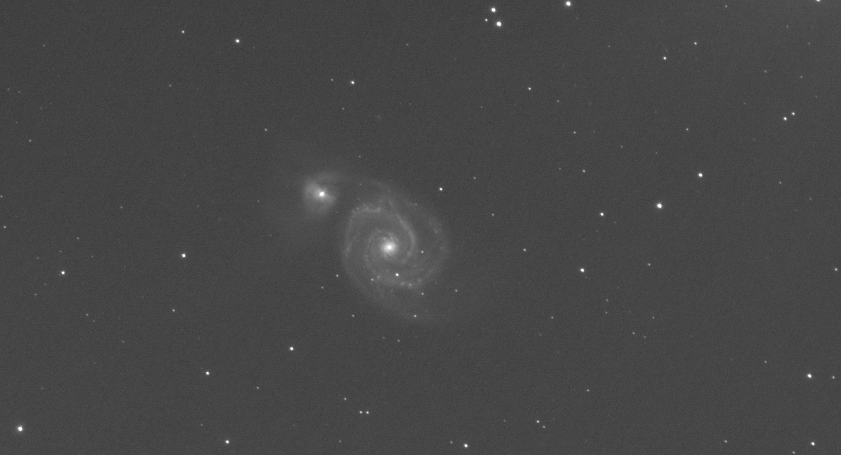

Hier habe ich mal ein Summenbild mit der Svbony 305m pro aus der selben Region:
Allerdings war ich faul :LOL:. Nicht mit dem 12-Zöller auf Nachführplattform, sondern mit dem kleinen ED 66/400 und der Celestron Nexstar 2SE-Montierung.
481 Frames in Sharpcap live gestackt, 1201s Gesamtbelichtungszeit, also knappe 2,5s pro Frame, ohne Kalibrierung. Gain 544. Nur die Ränder von der Bildfelddrehung in Fitswork weggeschnibbelt. Ich denke, mit dem Rauschverhalten des IMX 290 kann man auch leben.
