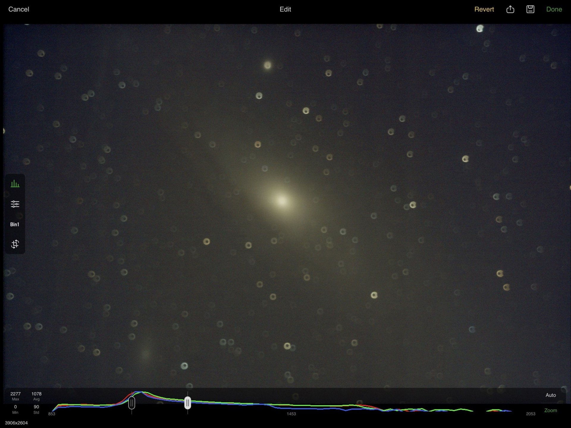

ich habe heute mein neues Teleskop, Newton 150/700 PDS mit der AsiAir das erste mal getestet.

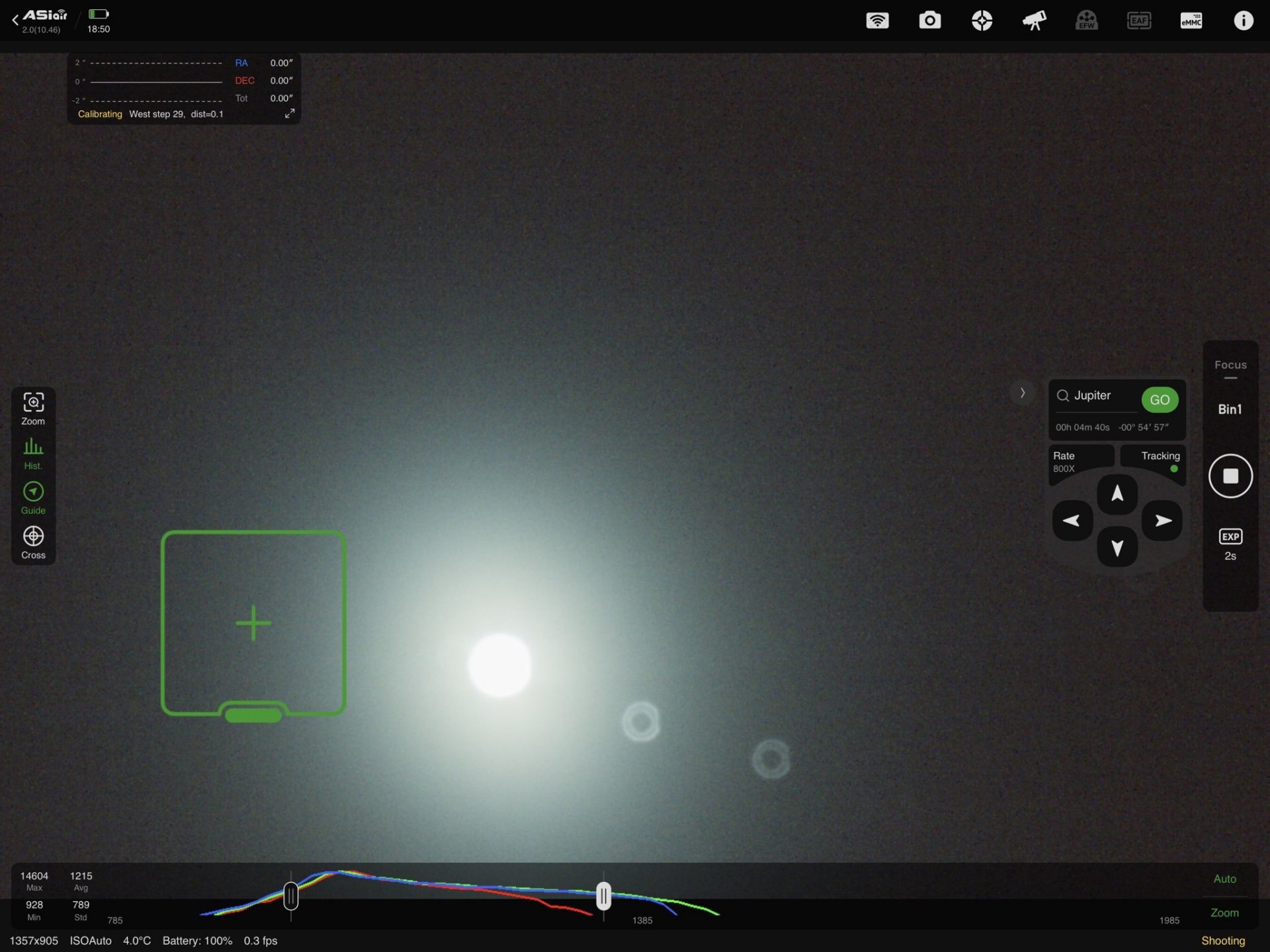

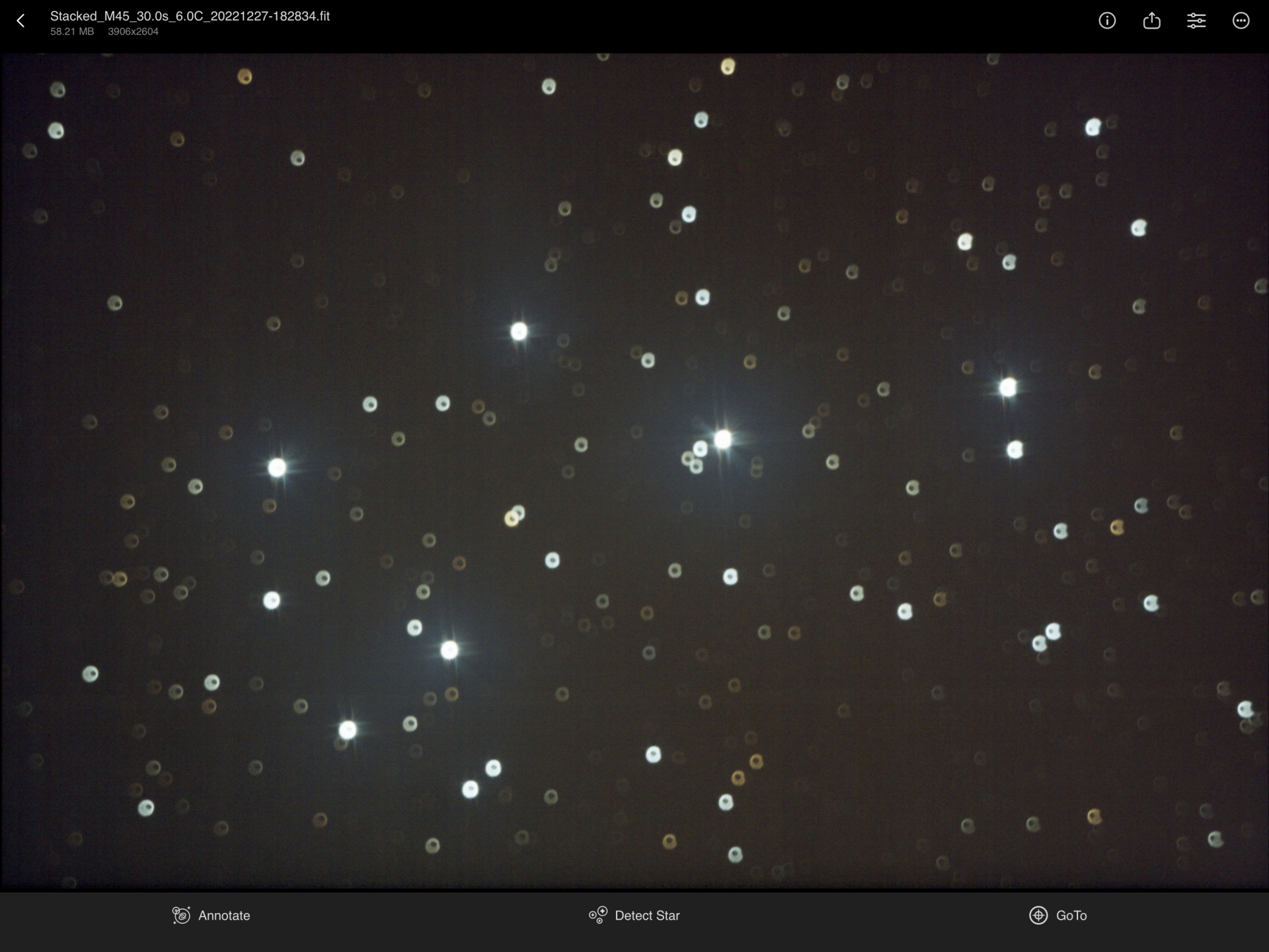

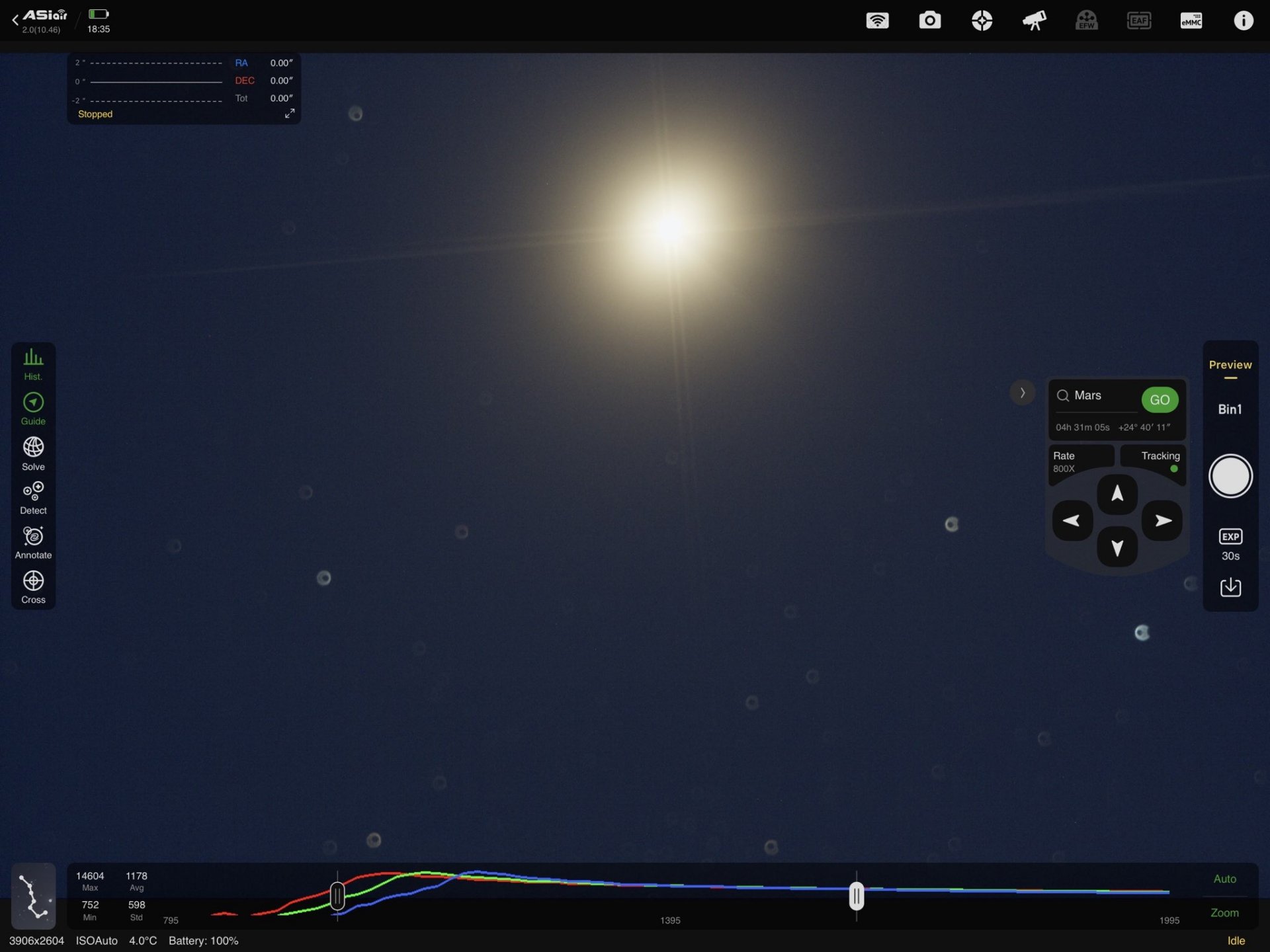

Das sind quasi meine ersten Versuche überhaupt. Abgesehen, das ich das Bild nicht scharf bekommen habe, trotz scharf stellen am Tage, ist mir aufgefallen, das ich auf allen Fotos an den selben Stellen komische Kreise habe. Liegt das an der Unschärfe oder hat meine Eos1000da ein Problem mit dem Sensor? Zum scharf stellen, habe ich mir heute eine Bathinov bestellt.

Hallo Enrico, wenn du die kleinen hellen Kreise meinst, ist das die unscharfe Abbildung von Sternen im Newton. Wenn du ordentlich scharfstellst, sind die Sterne Punkte.

Die kleinen Kreise auf den ersten 3 Bildern sind unscharfe Sterne.
Wenn die Kreise immer an den selben Stellen sind, ist es Staub irgendwo im System. Kleine Kreise = Staub auf dem Sensor. Größere Kreise = Staub irgendwo weiter weg - z.B. auf dem Komakorrektor oder Fangspiegel. Dagegen hilft eine Sensorreinigung - zumindest zeitweise. Und vor Allem Flats - damit werden solche Staubflecken herausgerechnet. Staub lässt sich nie vollständig vermeiden - daher sind Flats halt wichtig.

Anhand der Spiks derhellen Sterne läst sich eindeutig feststellen das der Fokus nicht getroffen wurde .
Das einfachste ist vor dem Aufnehmen an einen sehr hellen Stern zu kontrollieren /den Fokus einzustellen . Deine 8 Spiks sind dann nur noch 4 .
