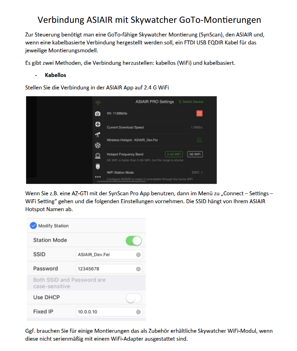

ich habe ein wiederkehrendes Problem mit meiner SkyWatcher IWave 150 GoTo-Montierung in Verbindung mit ASIAIR Mini und der SynScan Pro App. Mein Setup ist wie folgt:
Montierung: SkyWatcher IWave 150
Steuerung: SynScan Pro App
Guiding & Steuerung: ASIAIR Mini
Polaralignment: Erfolgt über ASIAIR Mini
Verbindung zur Montierung: USB

@onkeldirk , es besteht auch die Möglichkeit, die Verbindung zwischen SkyWatcher IWave 150i <> ASIAIR via USB-Kabel herzustellen , so laut die Videos im Netz..

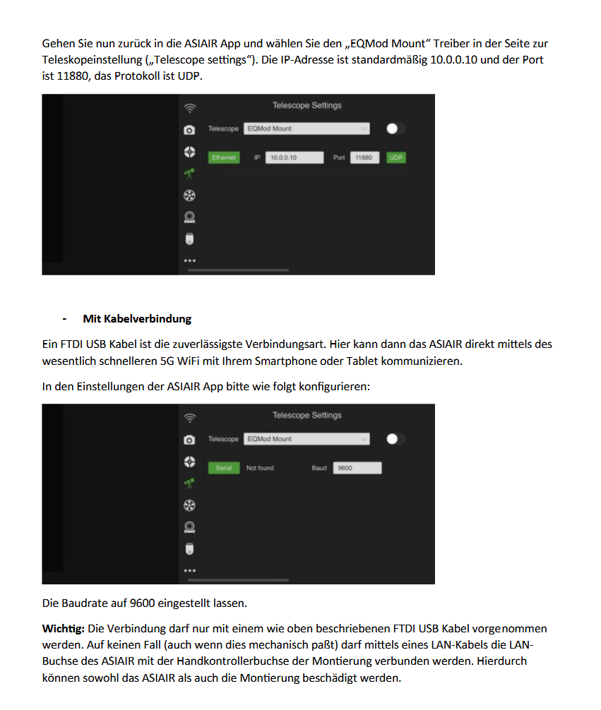

P.S. ich nutze ein Eqmod Kabel von der Asiair zur Wave 150i
Einstellung in Asiair für die Montierung ist Eqmod und Baudrate 9600.
@Bikerwaldi12 Danke Dir.
Baudrate hab ich auch. Ich hatte mal gehofft, dass die Montierung eventuell zur direkten Auswahl in der Software kommt. Aber das sollte ja nicht das Problem sein. Die Synscann App nutze ich nicht mehr. Alles nur direkt über ASI AIR.
ich werde mal von der USB Verbindung auf Eqmod wechseln. Eventuell bringt das was. Wäre aber schon komisch.
