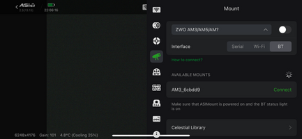

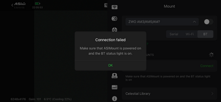

habe gestern das Update Beta 2.5.1 installiert. Normal alles gestartet.
Dann über Ipad + APP ein Objekt angefahren, hatte das Objekte angefahren und beim Sternen/Bildabgleich schon paar Probleme bekommen.
1. die Guidingcam war auf einmal aus
2. die Montierung AM3 war auch aus
Aktuell bekomme ich mit der AsiAir 32GB > die AM3 garnicht mehr zum laufen.
Musste die Handsteuerung anklemmen und konnte damit die Steuerung in der Home Positions fahren lassen.
Keine Ahnung was hier wieder los ist.
Grüße Dirk

Falls es bei jemand noch passieren könnte.
Das neue Beta Update AsiAir von TestFlight hat wohl ein Problem mit dem Mount-Treiber in der AM3 gemacht. Deshalb konnte keine Verbindung mehr zur AM3 aufgebaut werden. War Status LED immer Rot + Grün blinken.
Ich habe mit Laptop und USB-Kabel nur die AM3 angeschlossen. Danach AsiMount gestartet und die AM3 ausgewählt und online über AsiMount ein UpDate gezogen.
Aktuell ist es wieder OK.
