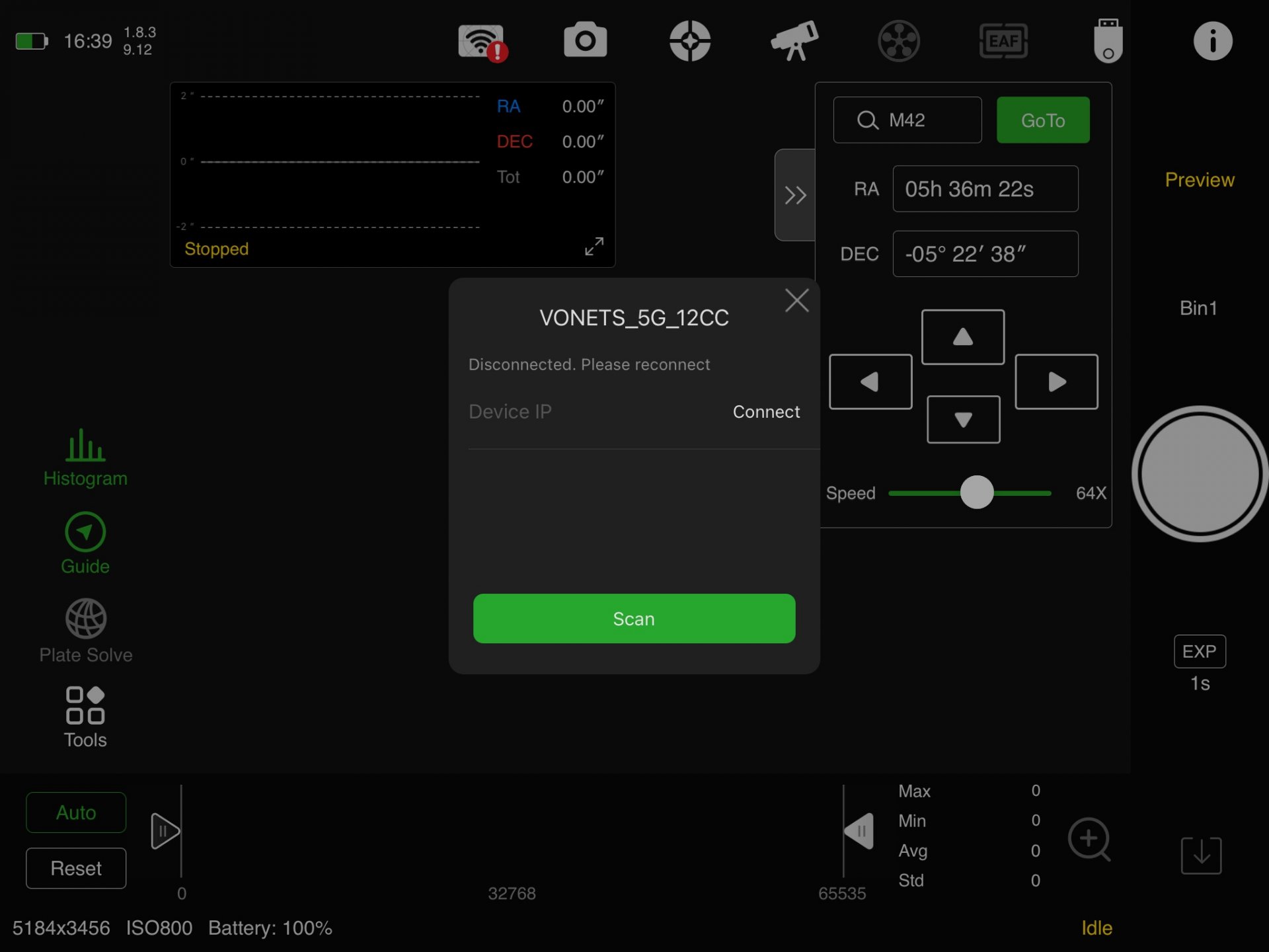

Hallo, ich hab seit einiger Zeit die Asiair pro bei mir installiert. Läuft auch alles super, nur ab und zu verliert sie plötzlich das wlan. Wenn ich Glück habe verbindet sie sich ganz schnell von selbst wieder, aber manchmal möchte sie dann das Passwort wieder haben und verbindet sich dann erst wieder. Ich bin maximal 5 Meter von der asiair entfern. Keine Ahnung an was das liegt. Habt ihr eine Idee. Einstellung sind alle ok.

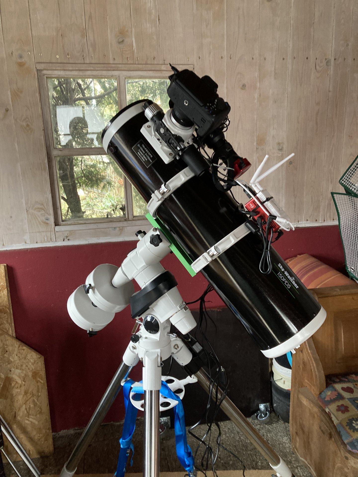

wäre ja schön ;). Nach deinem Foto hast du einen kleinen Router auf der ASIAIR. Ist die ASIAIR per Kabel mit diesem verbunden? Wenn nicht, könnte man das machen und dann über die 5Ghz des Router verbinden.
Ich habe mir jetzt allerdings über Powerline ein Netzwerkkabel an die Montierung gelegt und verbinde von dort mit einem flexiblen Patchkabel zur ASIAIR.
Ja die Asiair ist mit dem lan Label mit dem vonets wifi Teil verbunden. Der baut sein wlan auf. Das passt auch. Aber zwischendurch ist einfach aus unerklärlichen Dingen die Verbindung weg. Mal kürzer mal länger. Bisher hab ich den Fehler nicht gefunden. Es war aber auch schon so als ich mich mit dem iPad direkt auf der Asiair eingewählt habe. Gleiches Problem. Vielleicht liegt es auch an meinem iPad. Wäre noch ne Fehlerquelle.
