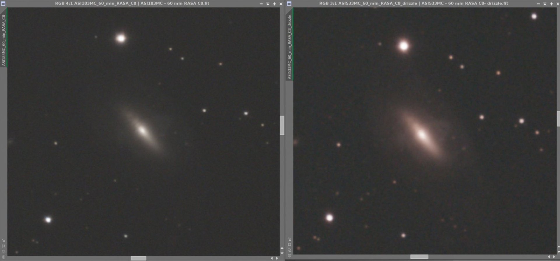

aber, ich habe hier einmal einen etwas älteren Vergleich, 60 min belichtet, RAWs, links RASA C8 und ASI183MC, 2.4µm pixel: rechts RASA C8 und ASI533MC mit den von Gerd beschriebenen 3.76 µm pixel
also abraten würde ich das rechte Beispiel nun nicht... hier trifft Theorie und Praxis ;-)

Hallo Peter,
warum soll hier die Theorie nicht zur Praxis passen?
Ganz im Gegenteil deine Beiden Bilder zeigen genau das was die Theorie sagt.
Entscheidend für die Tiefe ist das Verhältnis von Öffnungszahl zu Pixelgröße.
Entscheidend für die Auflösung ist Pixelgröße und Brennweite.
Die Theorie sagt also das du bei gleicher Öffnungszahl beim linken Bild mit 2,4ym Pixeln 2,44 mal so lange belichten musst um die gleiche Tiefe wie im rechten mit 3,76ym Pixel zu erreichen.
Wenn du beide gleich lang belichtest hat das Bild mit den 3,76ym natürlich eine größere Tiefe ist doch klar.
Die Theorie sagt aber auch das die Auflösung von Pixelgröße und Brennweite abhängt und das bei gleicher Brennweite das Bild mit 2,4ym Pixeln eine 1,57 mal bessere Auflösung hat.
Man merkt in deinem Beispiel nur nicht so viel davon weil es dem linken Bild noch an Tiefe fehlt und Details die nicht abgebildet sind weil sie zu dunkel sind können natürlich auch nicht aufgelöst werden.
Da hilft aber eine längere Belichtungszeit und wenn du mit 2,4ym Pixeln 2,44-mal so lange belichtet hättest wie mit 3,76ym Pixeln so dass beide Bilder die gleiche Tiefe haben würdest du sicherlich den Auflösungsvorteil mit 2,4ym Pixeln auch bemerken können.
Natürlich muss dann auch das Seeing die höhere Auflösung hergeben.
Fazit Tiefe kann man mit längeren Belichtungszeiten verbessern, fehlende Auflösung aber nicht.
Du kannst bei gegebener Brennweite mit den 3,76ym Pixeln noch so lange belichten, die Auflösung die mit 2,4ym Pixeln möglich ist wirst du niemals erreichen können.
Wer also das maximale aus seinem Teleskop herausholen möchte wird eine bessere Abtastung anstreben und dafür dann lieber länger belichten.
Zumindest solange sich für das betreffende Objekt noch eine machbare Belichtungszeit ergibt.
Erst wenn die Belichtungszeit völlig aus dem Ruder läuft würde ich die Abtastung verschlechtern und somit Auflösung opfern um Tiefe zu gewinnen.

Wenn der Wettergott bald gnädig sein sollte und ich das C8 HyperStar und 6" Quattro mit Nexus testen kann, steht die Auflösung natürlich nicht im Mittelpunkt.
Hier ist eher die Tiefe der Bilder und das größere Feld interessant. Mit 450mm (Quattro mit Nexus) und 2,4µm kleinen Pixeln der ASI183MC würde man mit 1,1"/Pixel zwar auf eine bereits gute Auflösung kommen, gegenüber den 3,76µm Pixeln aber knapp über eine Blende weniger Licht je Pixel sammeln.
Ist halt in dem Fall Ansichtssache, ob etwas mehr Auflösung oder besseres SNR bevorzugt wird.
