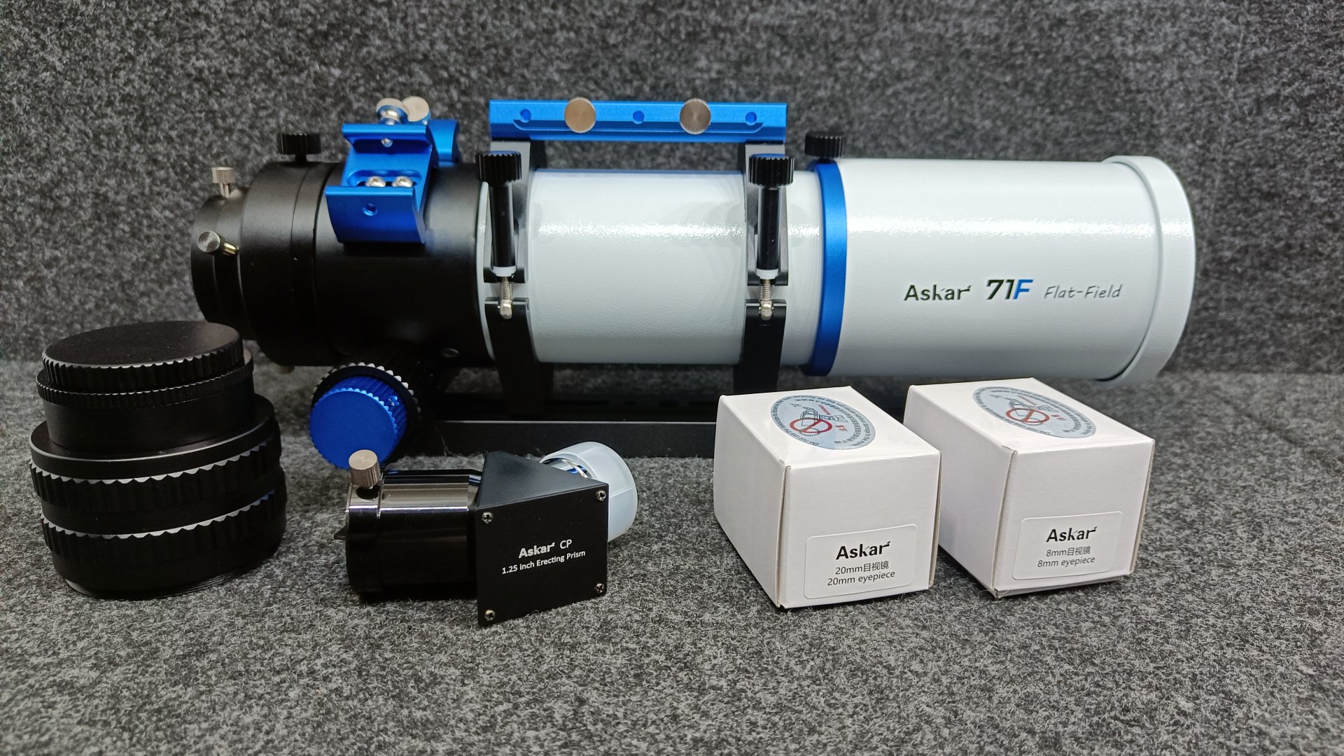

Guten Tag zusammen!
Mittlerweile ist ein Askar 71F bei mir eingezogen und durfte bei miesen Seeing wenigstens mal kurz zeigen, was er kann oder auch nicht.
knapp 2 Stunden ging der Spaß, bevor das Wetter sich wieder von der schlechteren Seite gezeigt hat.
Das Gerät selbst ist qualitativ vollkommen in Ordnung. Es wackelt nichts und der OAZ sowie der Rotator laufen sauber und ohne Spiel (auch, als er draußen abgekühlt war).
Das Prisma und die Okulare sind ok und eine nette Dreingabe. Als mehr würde ich sie nicht bezeichnen. Wie eben so oft, was bei den Teleskopen so an Zubehör dabei ist. Der versierte Beobachter wird aber wohl sowieso nach hochwertigeren Okularen greifen.
Die Möglichkeit sofort visuell loszulegen ist jedenfalls im Paket enthalten.
Ebenso der Kamera-Adapter.
Eine ASI2600MC mit Adapter und OAG habe ich einfach angeschraubt. Die Kombination kommt schon mit 55mm daher und hat funktioniert, jedoch ist der Abstand nich fix einzuhalten. Der im Tubus verbaute Korrektor bewegt sich nicht mit dem Fokuser mit.
Einen leichten Blausaum an Sternen macht das Gerät, allerdings viel geringer, als ich vermutete.
Da habe ich Doublets in der Preisklasse und teurere Triplets gesehen, die zwar schneller aber auch auffälliger waren.
Wir reden hier nicht von einem Gerät, welches oberste Ansprüche entgegen kommt, was bei einem Listenpreis von 599 USD wohl auch zu viel verlangt wäre.
Insgesamt empfinde ich das Gesamtpaket als positiv. Nett ist das Zubehör, für mich ist allerdings wichtiger, dass deshalb nicht an der Mechanik und der Qualität insgesamt gespart wurde.
Mehr zum Askar 71F später und nach mehr Erfahrung damit.
Kann sich ja nur noch um Monate handeln, wenn das Wetter so weiter macht.

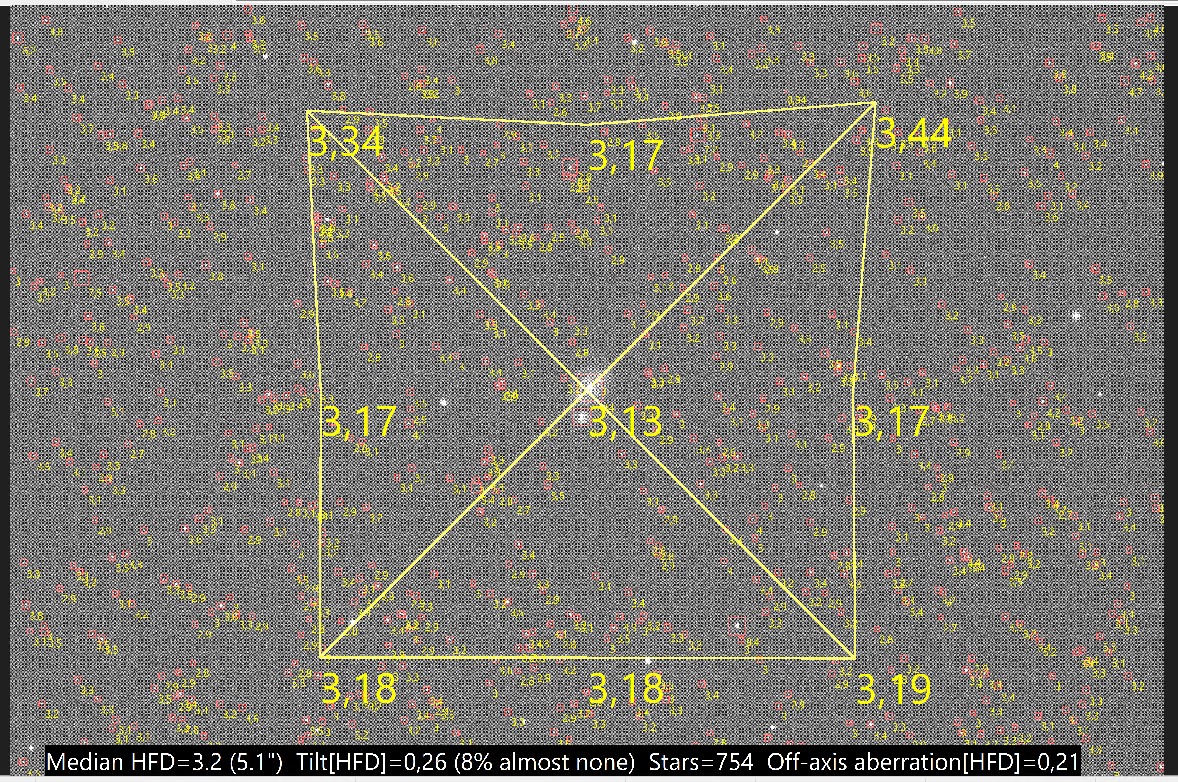

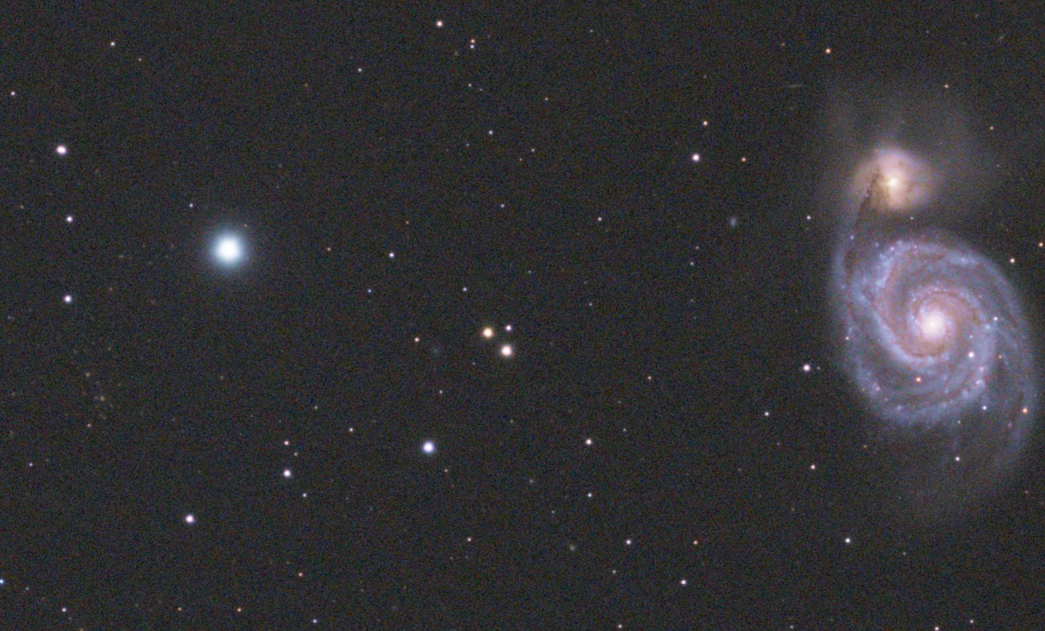

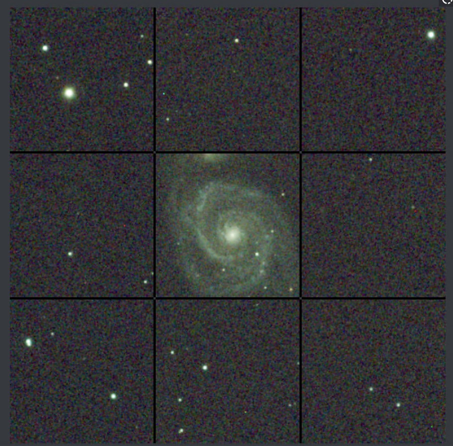

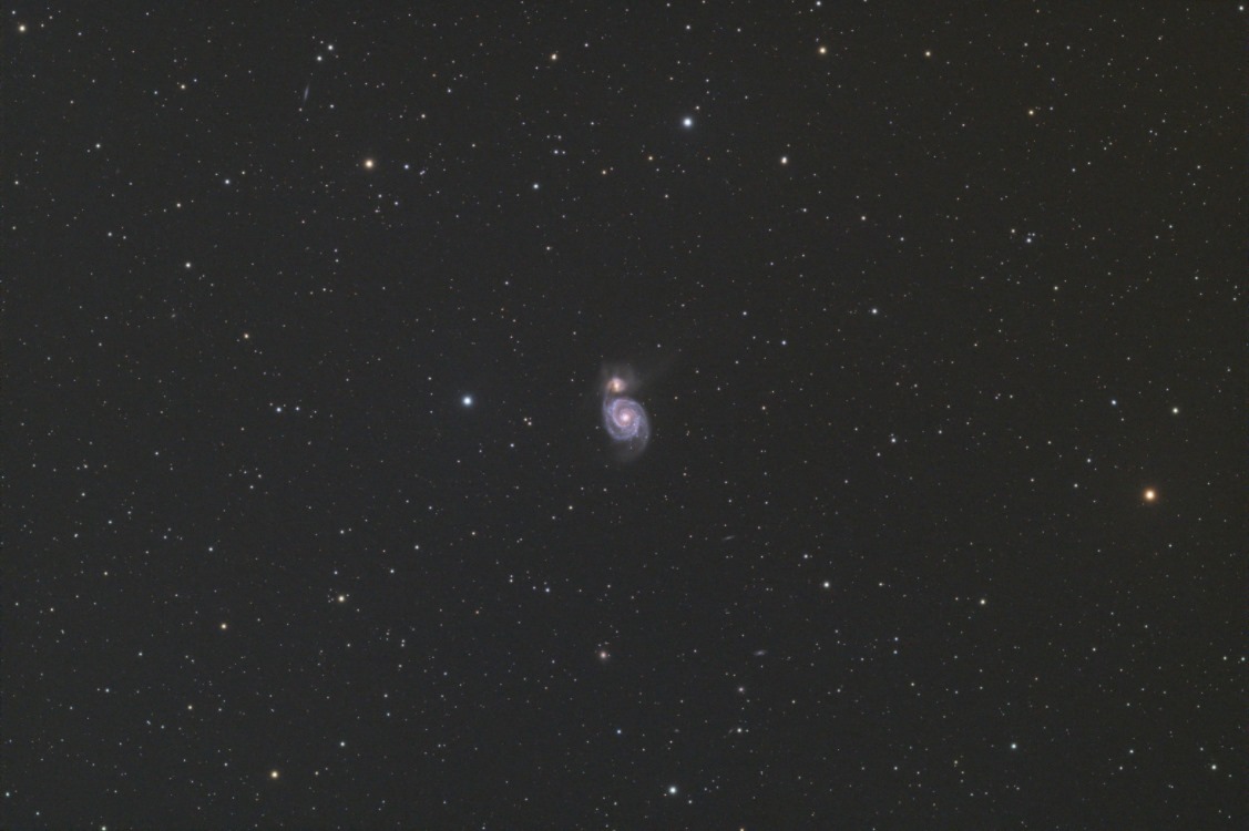

Die Bilder wollte ich eigentlich für das nächste Video aufsparen aber da du so nett fragst... :)
Die Bilder sind unbearbeitet bzw. beim Stack des gesamten Feldes nur in APP farbkalibriert. Grün ist noch nicht abgezogen. Es ist also kein "pretty Picture".
HFR darf man nicht überbewerten, da es dunstig war und am Ende Schleierwolken durchgezogen sind.

Danke für die Bilder! ;)
Hast du die Verkippung irgendwie angepasst oder ist das von Anfang an so gewesen?
Ich bin schon gespannt was das Teil am Ende in DE kosten wird.
Brian
Bei 8% an ASP-C fasse ich nichts an.
Das weicht in ASTAP auch immer mal ab, 2-10%.
Ich gehe da nicht wirklich danach und schon gar nicht bei schlechtem Seeing.
Bei der Brennweite zoomt ja auch nicht auf biegen und Brechen bis zum Pixelbrein rein. :)
Daher sind die Bilder auch nur für eine erste grobe Beurteilung und nicht als Kamm zu sehen.
