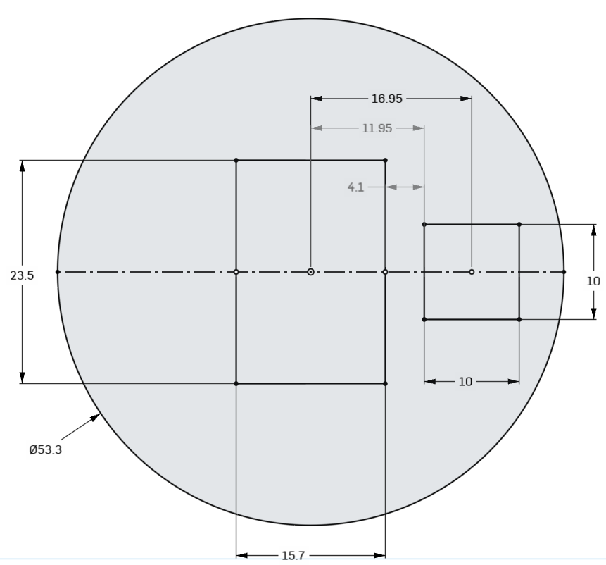

Ich stelle mein aktuelles Setup mit meiner ASI2600MC Air an meinem WO RedCat91 WIFD um, weil ich endlich mal mit Dual-Schmalbandfiltern arbeiten möchte. Wie im Titel beschrieben habe ich an der ASI2600MC Pro erst die Filterschublade montiert und daran dann den OAG. Dieses Paket hängt nun am APO.
Ich habe bei Tageslicht erst mal die Kamera auf eine Bergkette fokussiert. Dann habe ich mich daran gemach, die Guide-Kamera (ASI220MM mini) erst grob und dann mit dem Helical in Fokus zu bringen. Beim Wechsel zurück zur ASI2600MC Pro habe ich eine Abschattung an der langen Bildkante festgestellt. Also OAG Prisma so weit rausgezogen, bis ich keine Abschattung mehr wahrnehmen konnte und Guide-Kamera neu fokussieren.
Nachdem meiner bescheidenen Meinung nach alles passte, habe ich mit der Schiebelehre ausgemessen, wie weit die Zentren von APS-C Sensor und ASI220MM mini Sensor voneinander entfernt sind (Siehe Zeichnung).
FRAGE:
Ist das normal, dass bei meinem Setup mit der Cat91 WIFD die Unterkante vom Prisma über 4mm von der langen Kante abstand hat? Oder soll ich eine leichte Abschattung in Kauf nehmen und das mit den Flats korrigieren?
CS, Roland
FRAGE:
