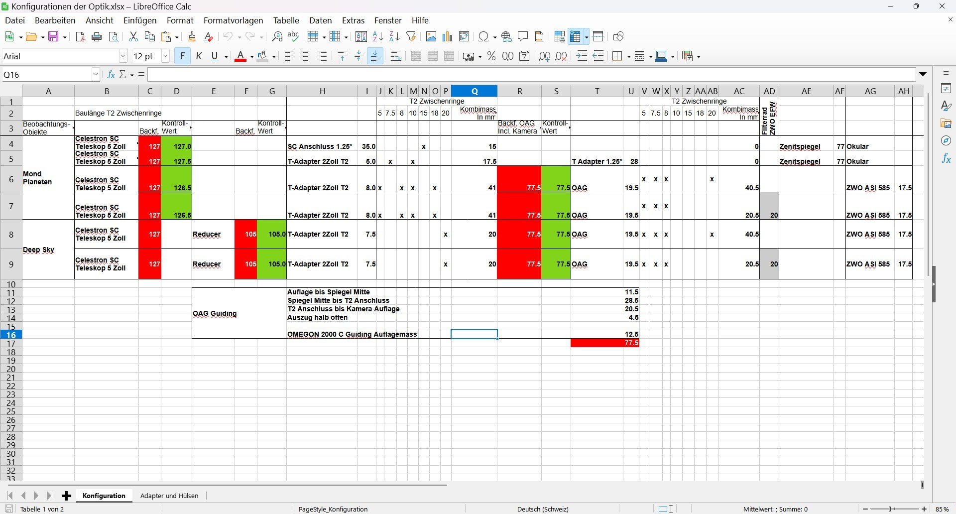

Hallo zusammen
ich finde die YouTube Beiträge zu OAG eher trivial und am Thema vorbei. Es wird so getan, als ob Fokus kein Thema wäre. Die Grundregel, dass der optische Weg zwischen OAG und Guiding Kamera und OAG und zwischen OAG und Hauptkamera gleich sein muss, wir entweder unterschlagen oder mit seltsamen Skizzen belegt. Oft fehlen Angaben für die Kameras oder OAG Produkte in den Produktblättern, um sich ein Bild zu den nötigen Abmessungen machen zu können. In den Produktblättern wird mit idealen Voraussetzungen genau ein Fallbeispiel beschrieben, das kaum zu den eigenen Bedingungen passt.
In meinem Konfigurationsbeispiel zeige ich einen anderen Weg auf. Konsequent wird am eigenen Teleskop gerechnet was nötig ist.
