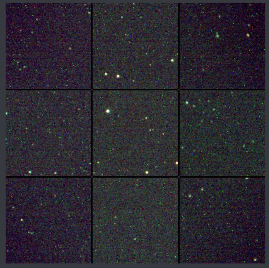

Den habe ich aktuell da und der lieferte beim ersten Sterntest ein schön korrigiertes Bild, bis in die Ecken an Vollformat IMX455.
Leider hat das Wetter noch nicht mehr als ein paar Single Frames zugelassen.
An APS-C oder kleineren Sensoren ist der absolut problemlos.

Weil es gerade so schön passt, hier noch ein Bild meiner ersten nacht mit dem PHQ 80
